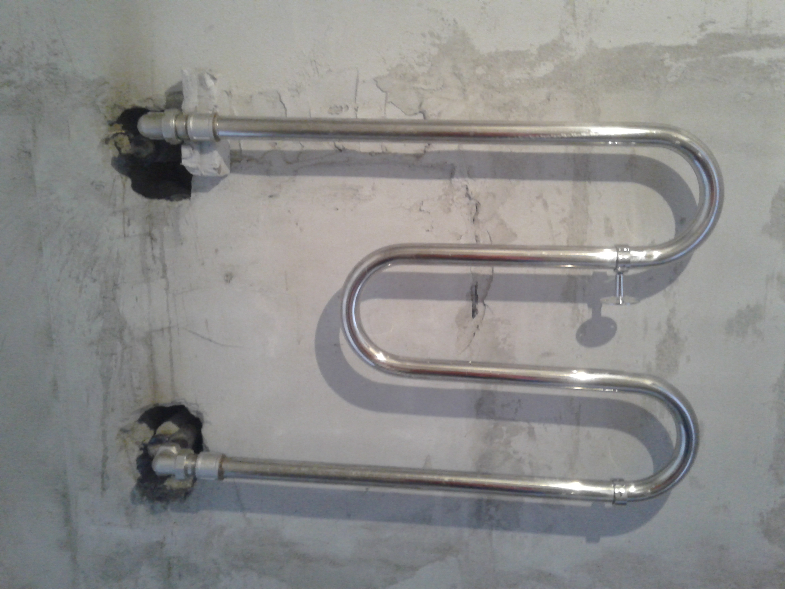

Народ, подскажите пожалуйста такую вещь: Я сделал выводы для полотенцесушителя 50см (по центрам) для установки М-образного полотенцесушителя типа Арго (он же Equation) - простейшая конструкция. При примерке приходится несколько поджимать конструкцию руками (где-то на 1.5-2 см) чтобы в ответные гайки входило. Полотенцесушитель из разряда "дешевле - только из фольги", поэтому особых усилий для поджимания до нужного расстояния прикладывать не приходится. То, что полотенцесушитель немного под "напряжением" будет находится после установки- ерунда? Или заморочится, сжать немного трубы руками, чтобы выводы ровно 50см получились? Хотя, вроде попробовал посгибать- полотенцесушитель упругий и прочный как лук у индейца Джо, не сильно получается придать нужную геометрию.

Rosales, никто не угадает, насколько критичны будут напряжения. Попробуйте всё же подогнуть в размер до установки - должно получиться.

Mazayac , ну то есть это нормальная практика - подогнуть/расширить полотенцесушитель для правильной геометрии? Блестящее напыление не отвалится? Трещины и т.п. не получатся при этом?

Rosales, само существование подобных кривых изделий не очень нормально :) Но как правило они всё же из нержавейки, у которой никаких покрытий нет и трескаться нечему.

Rosales написал: подогнуть/расширить полотенцесушитель для правильной геометрии?
Это легко делается на М-образной модели

Mazayac написал: Rosales, само существование подобных кривых изделий не очень нормально :) Но как правило они всё же из нержавейки, у которой никаких покрытий нет и трескаться нечему.
Mazayac, с нержавейкой эти полотенцесушители и рядом не лежали. Может, в сталь добавили каплю никеля, чтобы не ржавело пару лет. А так- снаружи обычное блестящее покрытие. )

молоток написал:
молоток, не получилось, поэтому и интересуюсь. Труба очень прочная и упругая. О том, чтобы разогнуть/согнуть руками речи не идет. Всем весом попробовал ПРЫГАТЬ на трубе - пружинит и возвращается в исходное состояние. Надо что-то более радикальное придумать- хитро зафиксировать, лом в трубу и т.д. )

Rosales, вы когда сжимаете его у него трубки сгибаются и получается так что плоские резинки уплотнительные примыкают не всей плоскостью к соединительной поверхности, соответственно будете потеть закрутить, потому что будет иметь место капать в местах соединений, спасает герметик автомобильный. Делали под напряжением, в плане разваливания конструкции ничего не будет. Слабое место накидные гайки. Предлагаю организовать подключение через соединительную муфту (одеть ее на резьбы ПС) и через накидную гайку с конусным уплотнением, данный вид позволит затянуть ПС под смещением выводов наискось. Вот так:

молоток, когда слегка пальцами приходится сжимать верхнюю и нижнюю трубу, они становятся параллельны друг другу и к резинкам как раз примыкают равномерно. За герметичность соединения не парюсь. Сомневаюсь что полотенцесушитель, когда будет полотенца сушить, будет как бы хотеть расжаться. Ну типа небольшое напряжение постоянное. )))) Для понимания- дюймовая труба полотенцесушителя входит в дюймовую накидную гайку уголка сунержа. Там тоненькая прозрачная прокладочка штатно идет. Надо сказать что сделано грамотно - прокладка в проточке находится специальной, при прижимании не норовит выскочить и соскользнуть как в других соединениях с широким резиновым кольцом. )

Rosales написал: Надо что-то более радикальное придумать- хитро зафиксировать, лом в трубу и т.д. )
веревка потолще вокруг, вставляете палку и крутите - сожмется

Rosales написал: когда будет полотенца сушить, будет как бы хотеть расжаться. Ну типа небольшое напряжение постоянное. ))))
В этом нет криминального, там нагрузка мизерная, вы мокрые полотенца с которых течёт вода не собираетесь сушить, как мои соседи сверху, подтопившие меня
