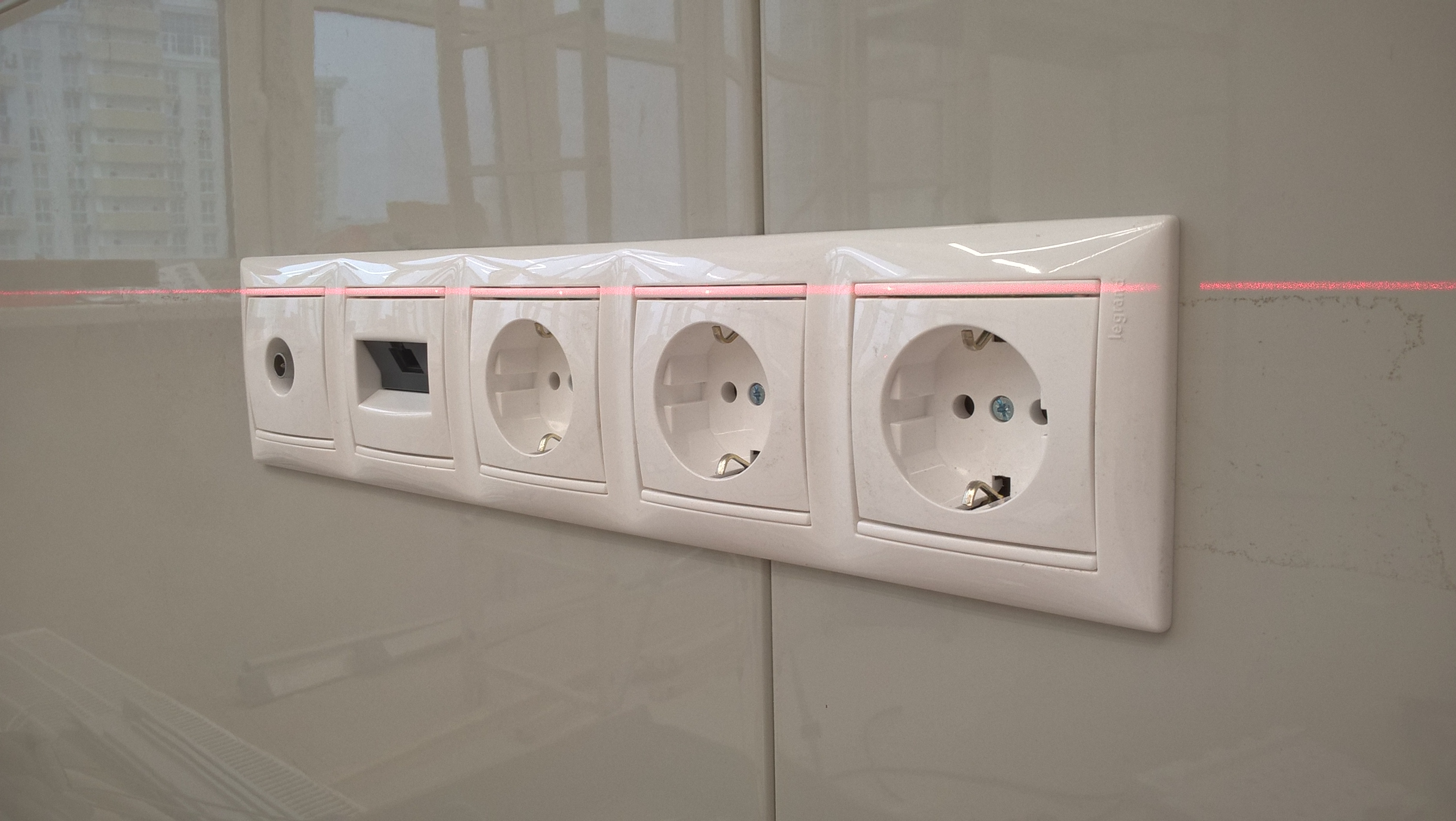

Подскажите как правильно, пожалуйста. Если утопить подрозетник в стену, то розетка будет висеть на фартуке получается, чтобы можно было рамку ставить поверх фартука, но тогда он не будет защищен. Если сами розетки при этом монтировать к стене, то вряд ли получится вырезать идеально подогнанный прямоугольник в фартуке, состыкованный с рамкой. Розетки legrand valena.

Я подрозетники вмазывал поле установки МДФ фартука. Главное убедиться, что их можно вытащить и вставить не повердив кабель при условии, что штраба уже замазана.

l24k написал: но тогда он не будет защищен.
От чего он не будет защищен?
Обычно это делается так:

Radio написал: От чего он не будет защищен?
От искр в случае КЗ? МДФ же горючий материал, это не плитка, а контакты розетки будут расположена именно в полости фартука получается. Или это считается маловероятным событием и никак не регулируется?

l24k написал: это считается маловероятным событием и никак не регулируется?
оч маловероятно, поскольку у вас ведь МДФ будет прилегать к стене, т.е. контакты розетки по-любому будут внутри стены зы. я в тех случаях, если мне что-то не нравится (раньше галогенки в потолках армстронг, кабели в пене и проч.) поступаю след образом: промазываю те поверхности, что могут подвергнуться воздействию дуги/пламени/температуры противопожарным герметиком достаточно долго использую одну и ту же марку (пояндексите огнеза-гт, если интересно)

l24k написал: От искр в случае КЗ?
От какого кз? От кз защищают автоматы, а не подрозетники. Эти коробочки из горючей пластмассы предназначены только для крепления механизмов. Делайте всё нормально, и никакого кз вообще никогда не будет.

ZooZoo, Radio, спасибо за ответы, про герметик посмотрю, хорошая мысль. Меня этот вопрос интересовал в том числе именно с точки зрения норм текущих, т.к. по нормам прокладка по горючим основаниям только в металлических трубах с нужной толщиной, для негорючих все гораздо проще, а вот нормируется ли как-то ситуация монтажа непосредственно розетки в горючее основание, я не нашел, розетку в трубу не всунешь)
