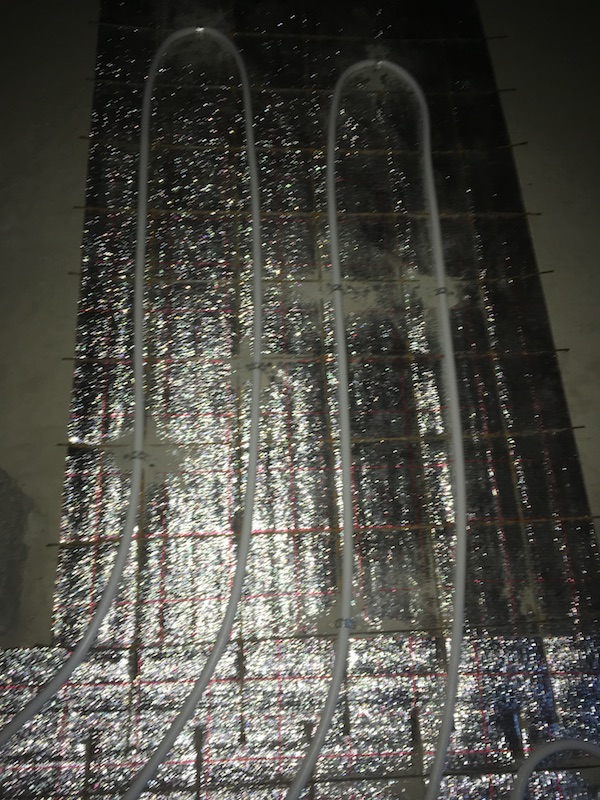

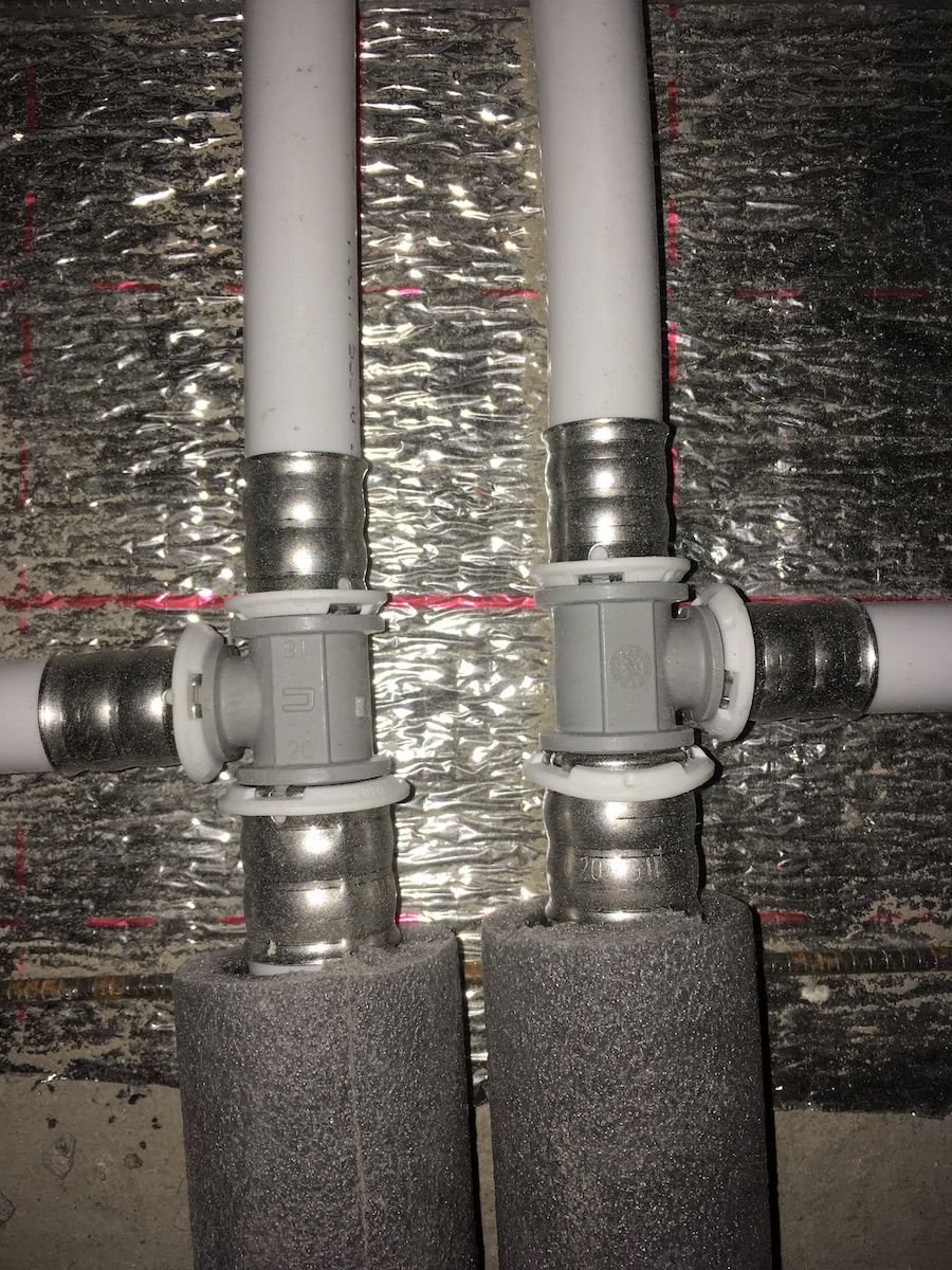

В продолжение темы про водоснабжение прошу мнений и советов по поводу отопления.
Новостройка, 1к квартира, 4/5 этаж. Своя котельная на ГВС и отопление. Стальные стояки с коллектором в подъезде, разводка МП тройниками на радиаторы и теплый пол. Индивидуальные счетчики. Теплый пол подключают параллельно радиаторам через unibox.
Пока монтажники работают в других квартирах, есть возможность повлиять на их будущую работу в своей.
Что настораживает:
  1. Трубы теплого пола лежат на перекрытии на тонкой подложке. Нужен снизу дополнительно Пеноплэкс 2 или 4 см?
  2. Толщина теплоизоляции 6 мм. Менять на 9 мм, чтобы не платить за подогрев подъезда?

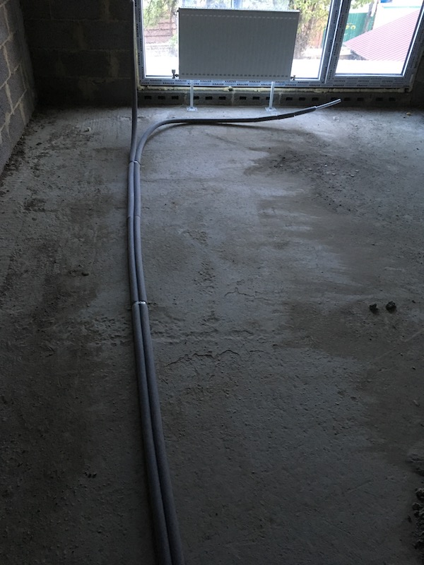

  3. Высокие радиаторы загораживают окна. Совершенно точно привезу свои высотой 20 см с нижним подключением. Наверное, лучше Kermi X2, чем Purmo, чтобы меньше греть окно?
  4. Наверняка будут подключать трубу напрямую к крану радиатора. Докупить трубки из нержавейки?

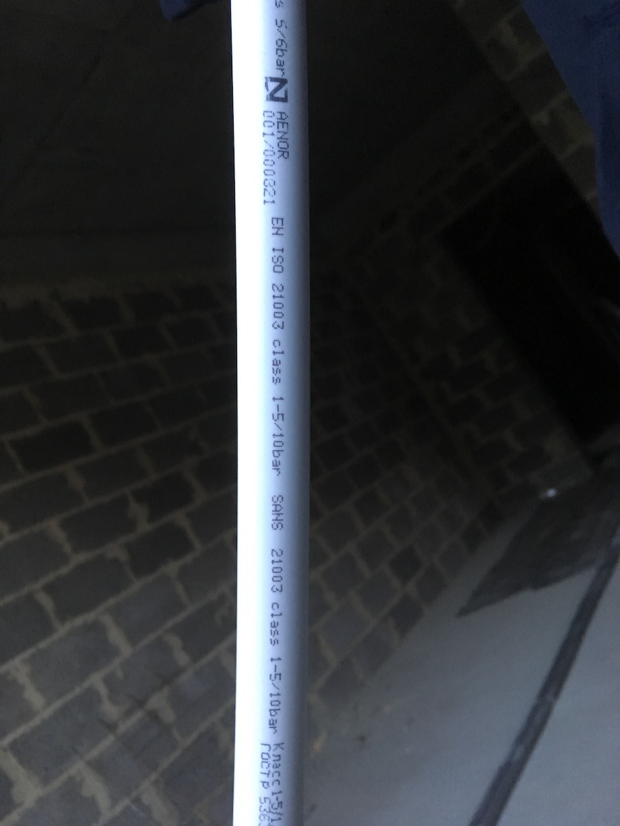

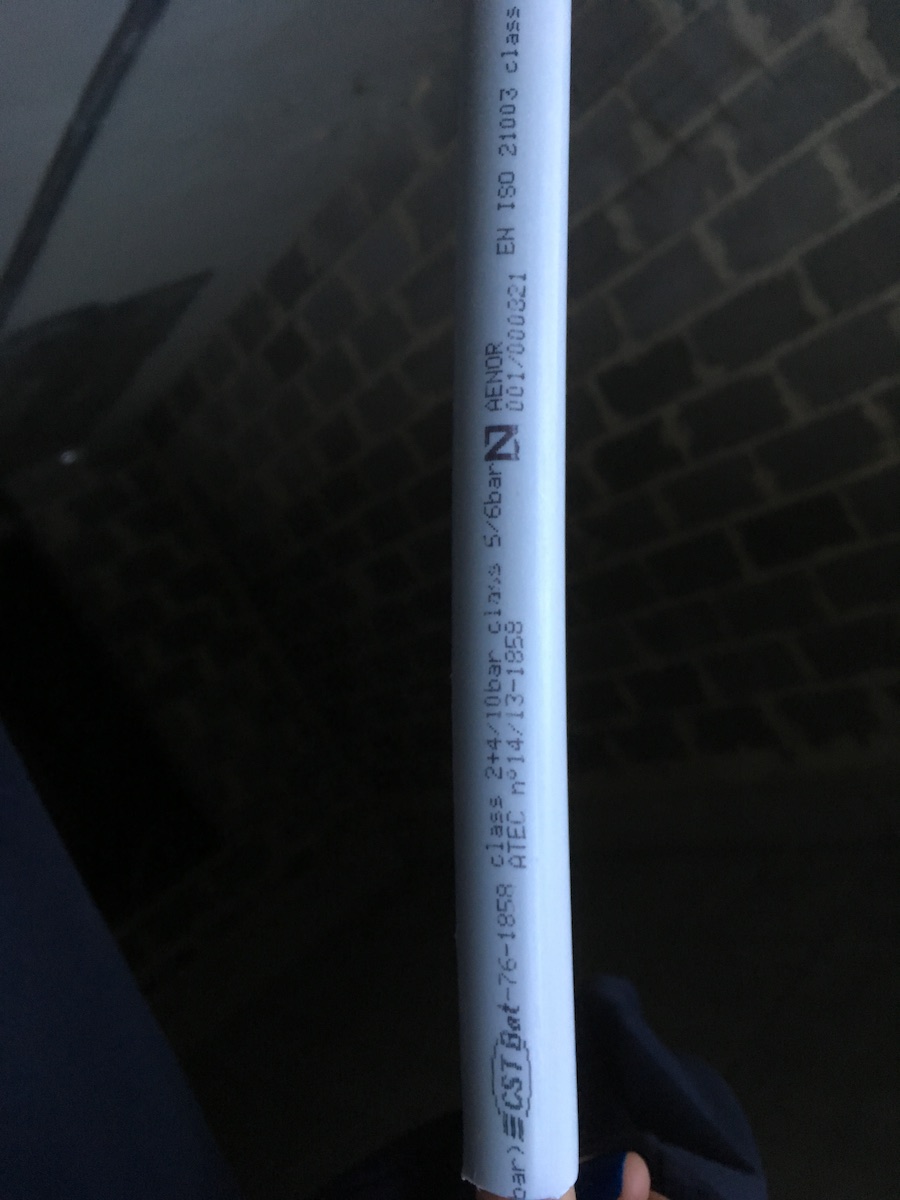

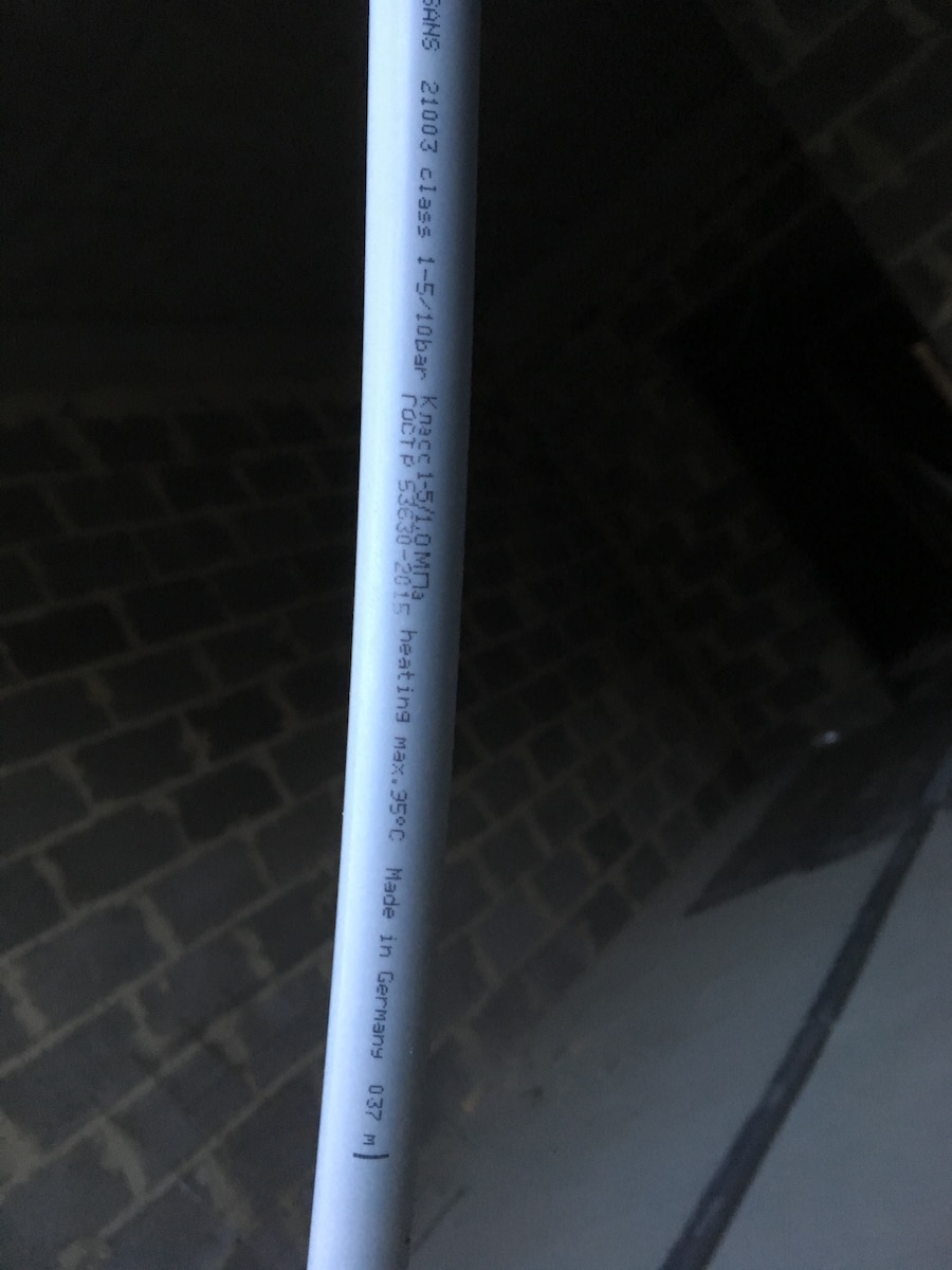

И самое важное - прошу компетентного мнения по поводу труб и тройников. Пока не поздно, возможно принести свою МП трубу или фитинги. Если совсем все плохо, за доплату и со скрипом можно поменять на Rehau Pink.

Subbotin написал: за доплату и со скрипом можно поменять на Rehau Pink.
Одной заменой трубы картину не улучшить. Лучше всю внутреннюю часть выполнить своими силами, исключив участие колхозников.

Subbotin,
От металлопласта лучше уйти в сторону сшитого полиэтилена (Рехау Пинк,Платинум, Стабил), если через 5-15 лет не планируете менять стяжку , или вообще отказываться от отопления :) .
Если подключаться напрямую - не забывайте про замечательный фитинг от Rehau (Переходник Rehau Rautitan MX с накидной гайкой 16x3/4" на евроконус).
Мультифлексы - OV (оттуда и идет название MULTIFLEX), или REHAU,Meibes,Danfoss По Стауту.. - это смотря на каком заводе они произведены.

Subbotin написал: сейчас качество работы колхозное?
Да.
Subbotin написал: Это не решает проблему?
Юнибокс вреден для самой трубы. Особенно металлопластиковой. По сути это ШИМ регулирование без использования электричества. Но цена материалов лишает Юнибокс преимуществ в сравнении с нормальными схемами. В цену Юнибокса заложена возможность сколхозить. Если застройщик делает тёплые полы, стоит перехватить инициативу и сделать полы нормальными. Так толщина утеплителя для Вашего случая должна быть не менее 28 мм. Этот же утеплитель может быть частью звукоизоляции. Нагревающаяся стяжка расширяется, что нужно компенсировать температурными швами. Колхозник, который задаёт техническую политику от застройщика этого не знает или надеется, что не знают другие.

Subbotin, я не знаю размеров помещения и тёплого пола в нём. По тёплому полу есть специальная прикреплённая тема в топе этого раздела. Радиаторную часть лучше собирать на коллекторе и с подключением радиатора из стены. Каждый, кто обращается на форум, ждёт что персонально для него напишут очередное пособие по монтажу. Я устал их писать. Посмотрите на ютубе этот цикл. Там почти всё правильно, кроме автоматики.
