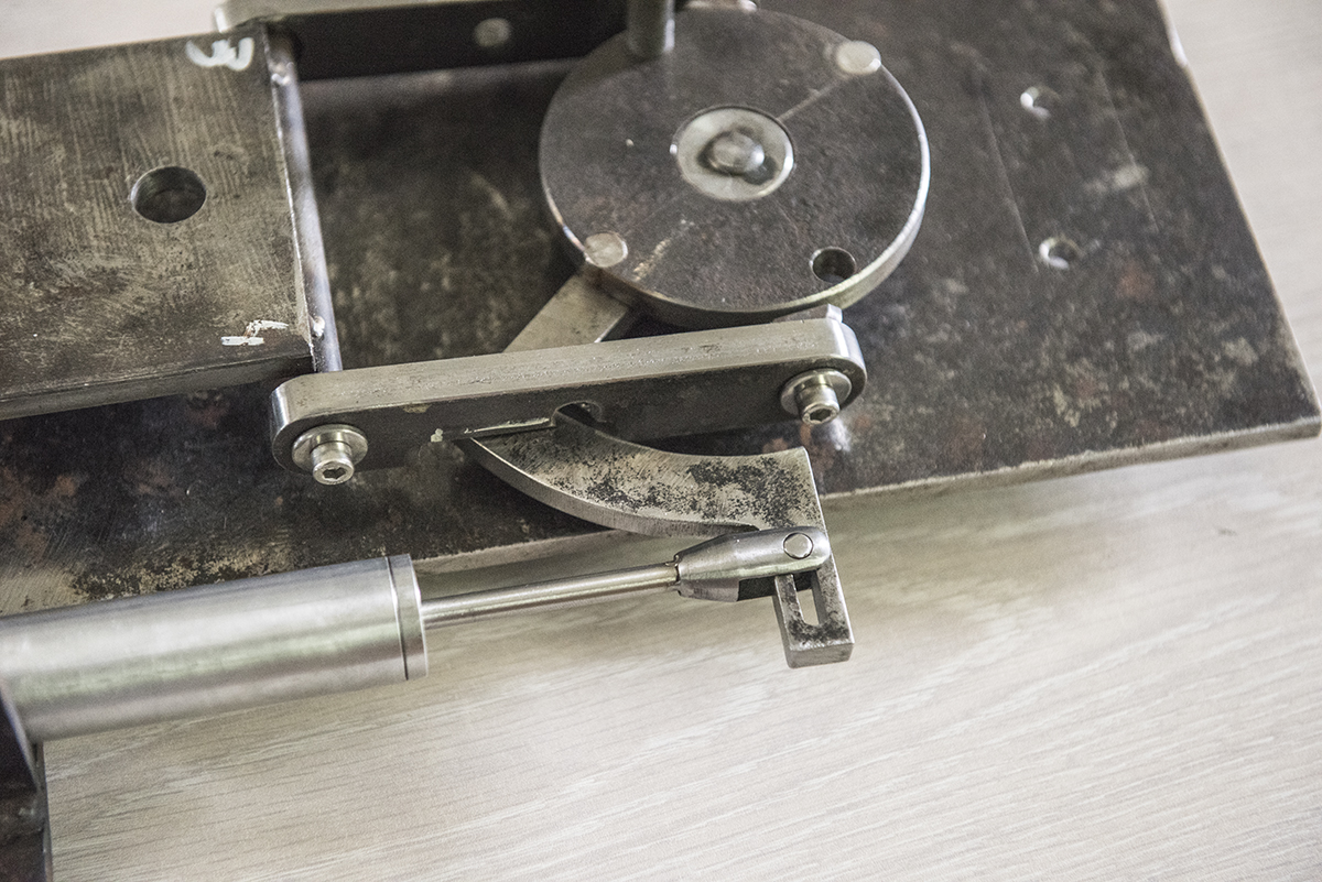

07.08.2018 в 14:21:44
Пневмоцилиндрик приладила и запустила - пока только тест. Но вроде работает.

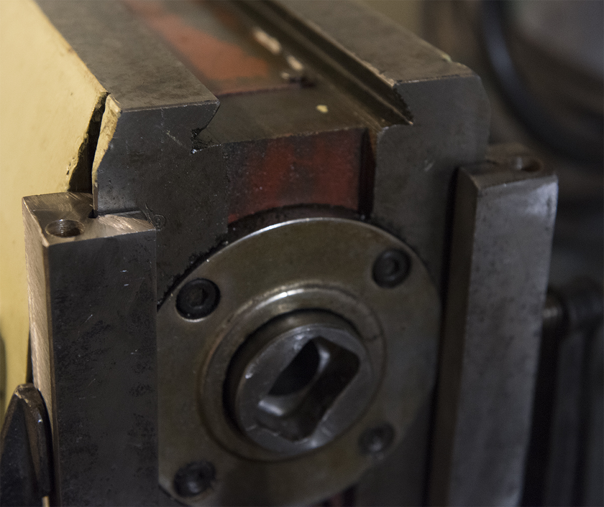

07.08.2018 в 14:56:01
И брусочки с ластохвостом для ВФГ. Крепление задумала в вертикальной и горизонтальной плоскостях, используя тело хобота для жесткости. Пока не видно, но скоро будет.

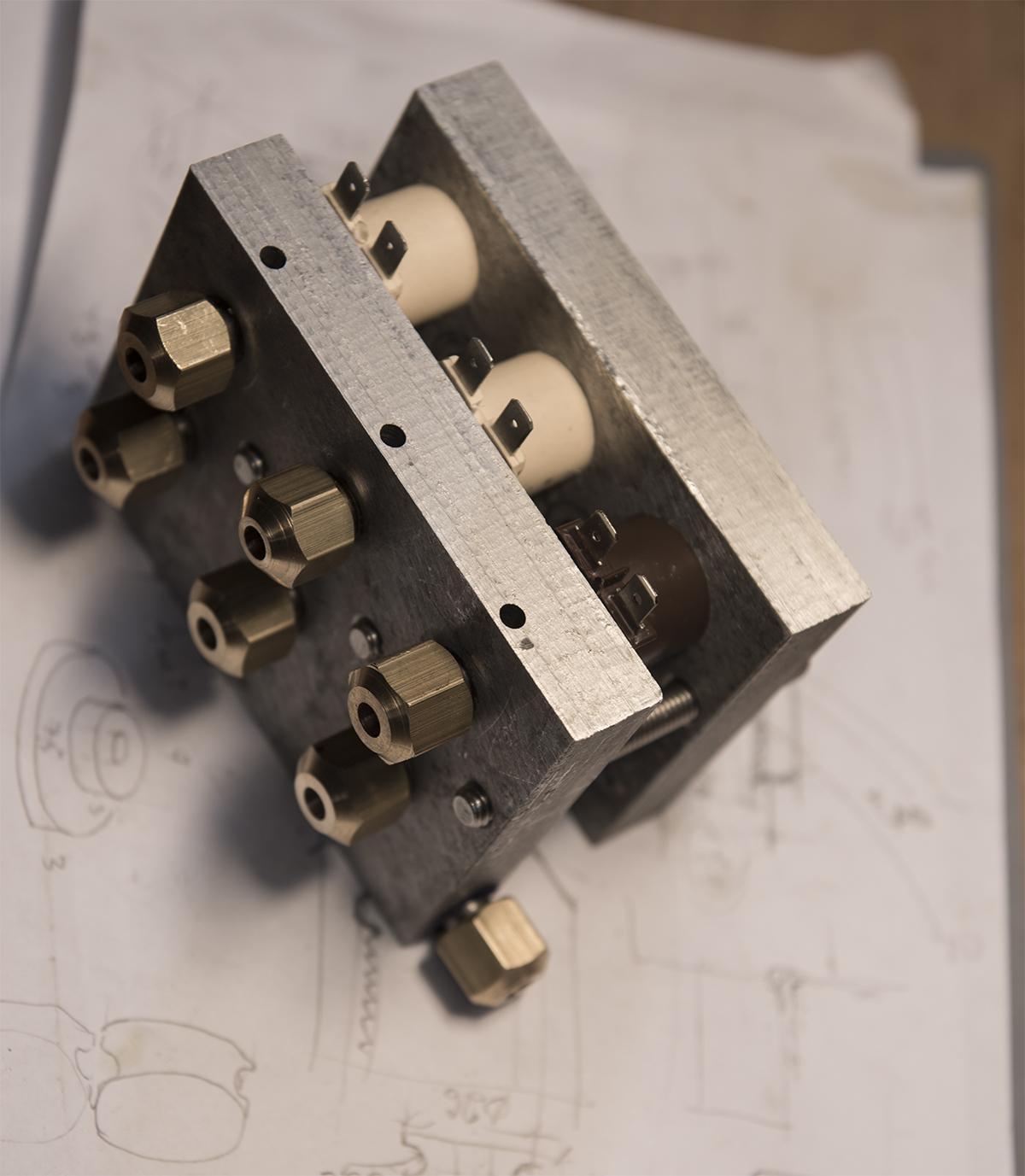

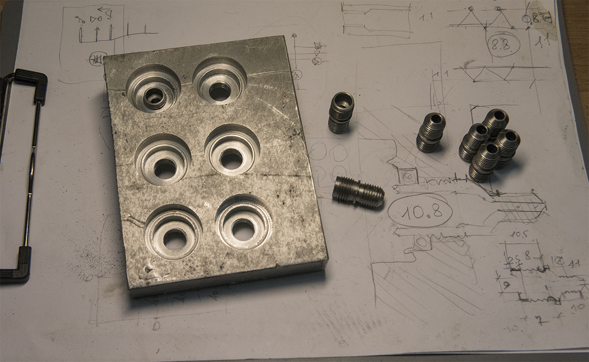

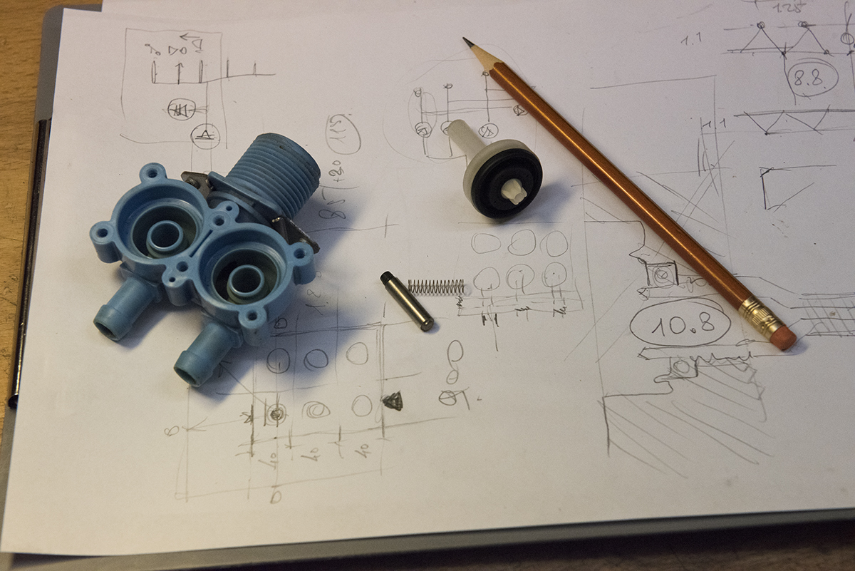

16.08.2018 в 15:13:35
Корпус пневмораспределителя. За основу конструкции взяла электроклапана от стиралки.

Сообщений: 15543
17.08.2018 в 17:11:48
Корпус и штуцера.

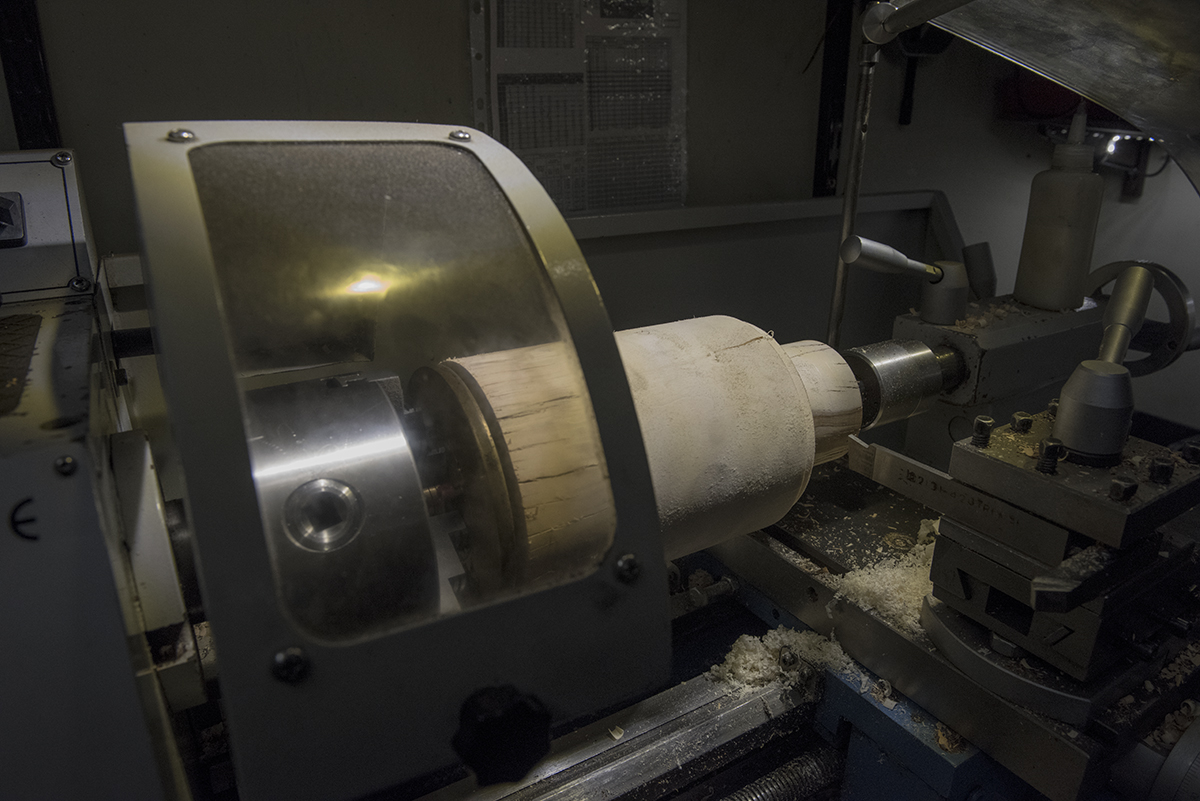

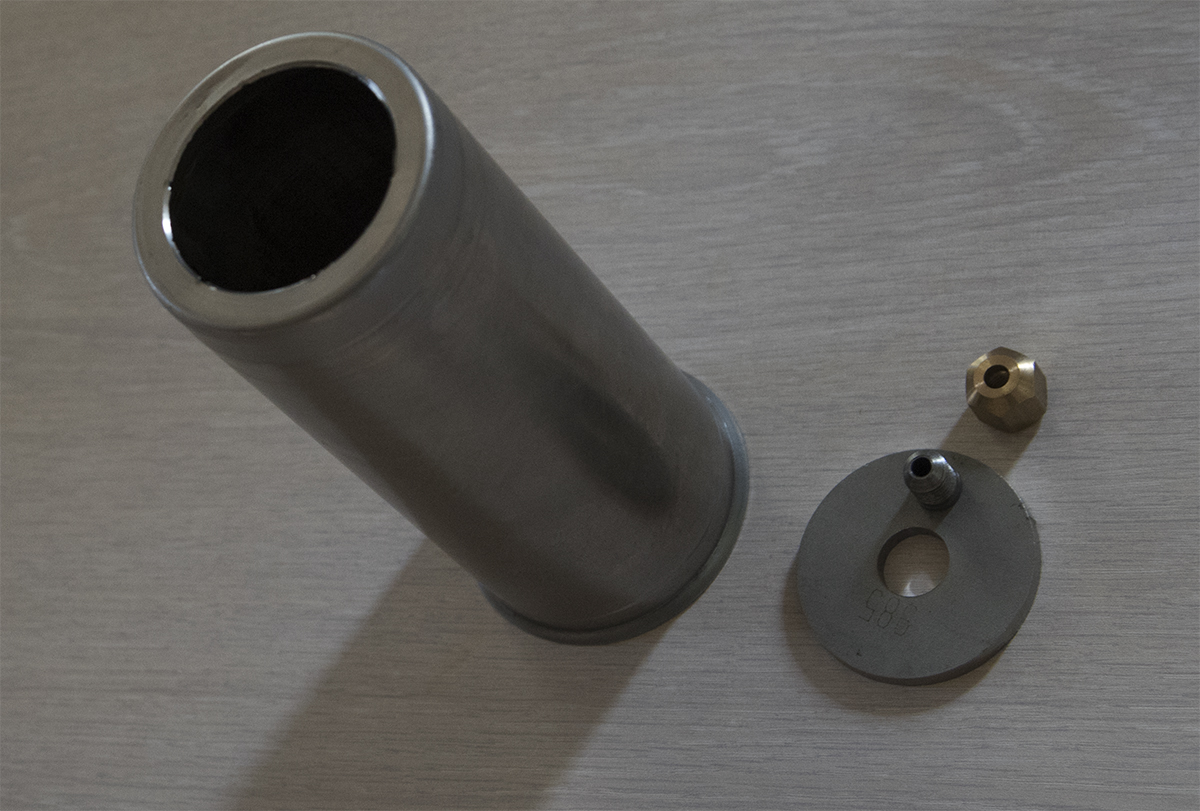

20.08.2018 в 13:32:51
Ура! - нашла цилиндр для пневмоподачи фарша. Нержавейка, деталь от насоса Грюндфос. Теперь буду ломать голову, как ее обрабатывать. Тонкостенная, зараза.

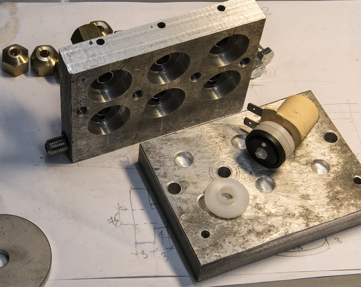

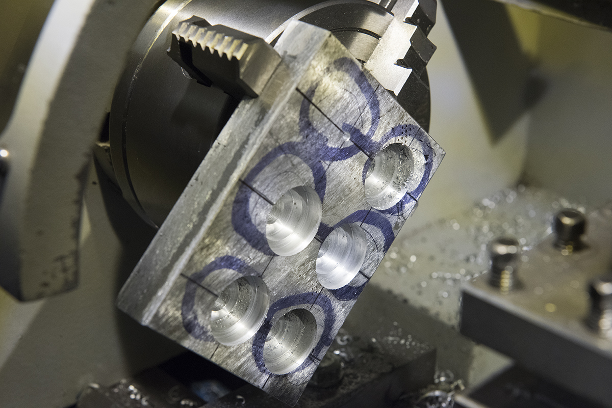

Сообщений: 15543
22.08.2018 в 11:31:41
Закончила заготовку деталей пневмораспределителя.

22.08.2018 в 12:07:56
MADONNA написал: Теперь буду ломать голову, как ее обрабатывать. Тонкостенная, зараза.
В таких случаях применяют разрезные втулки. Деталь во втулку, втулку в патрон...

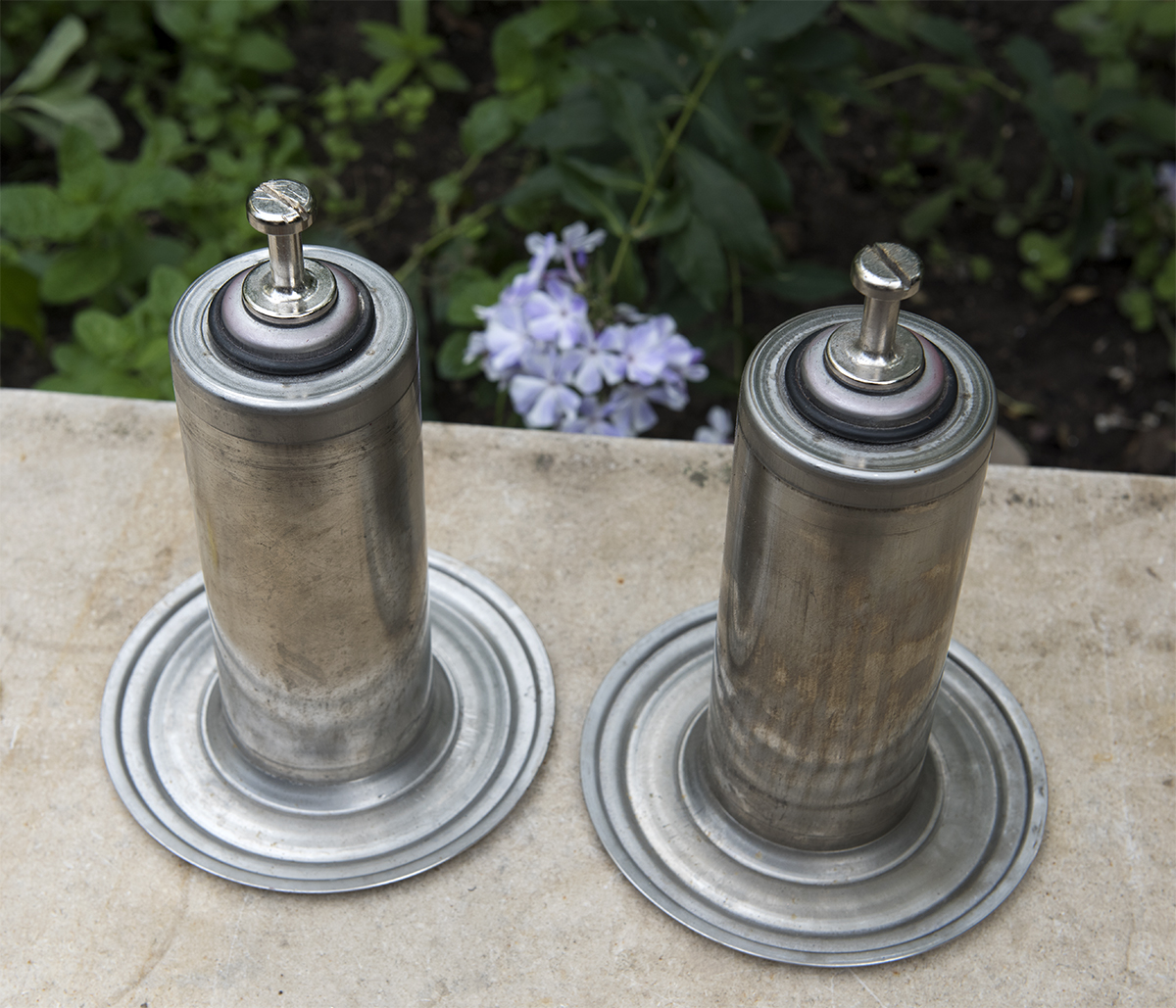

Сообщений: 15543

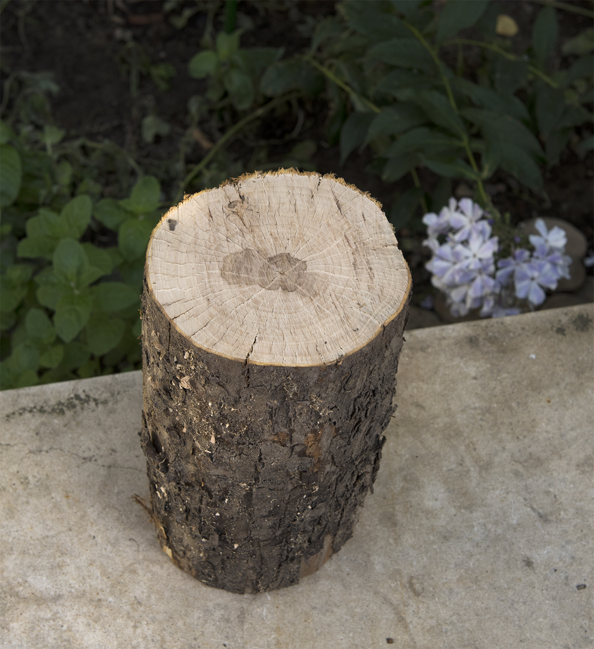

28.08.2018 в 20:25:28
Для покорения тонкостенной - нашелся у коптильни кусочек яблони. Уже год+ там сушится...

Сообщений: 15543
05.09.2018 в 09:15:25
Цилиндр пневмоподачи фарша - обрезано все лишнее, рядом заготовка крышечки со штуцером.
