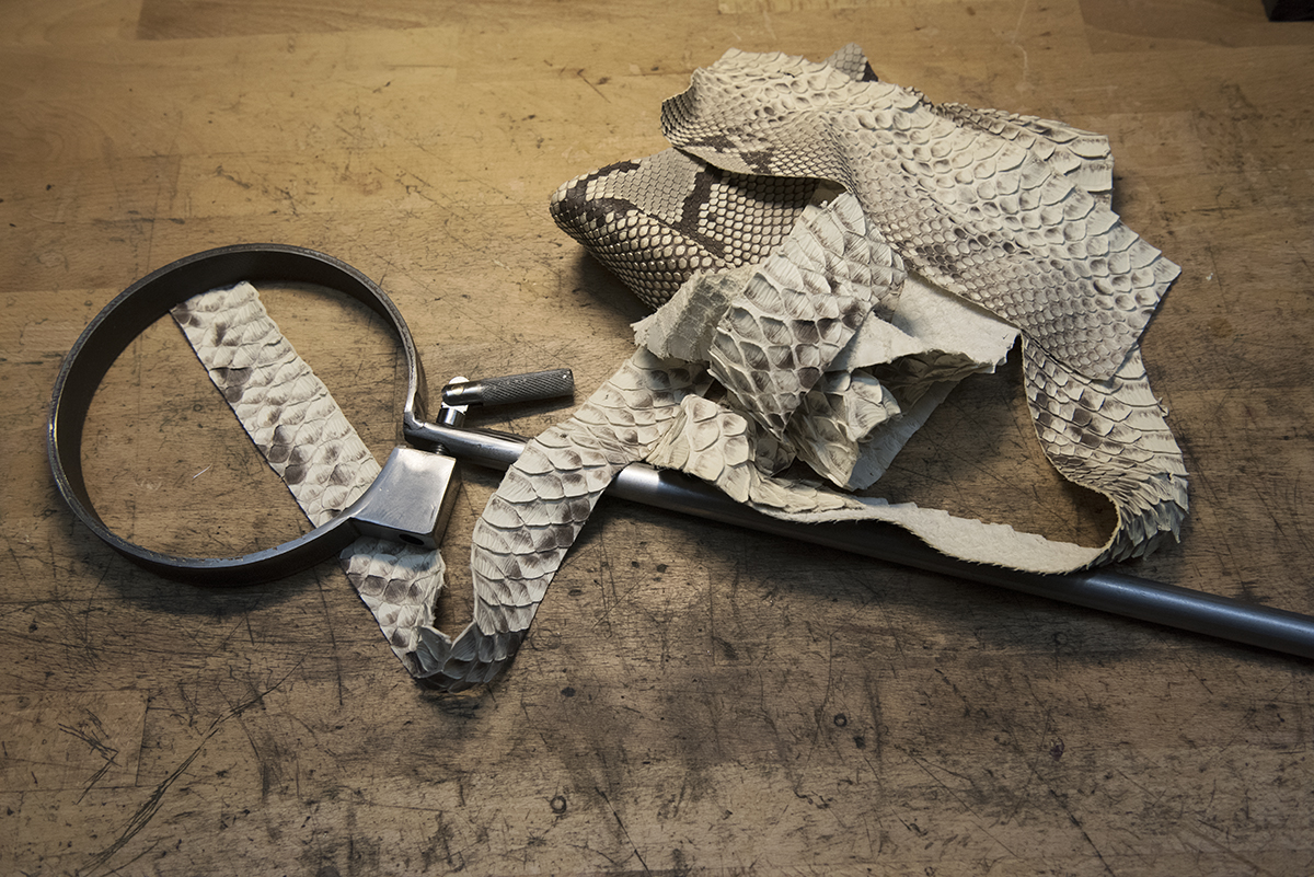

По оснастке - прихват для токарного патрона. Что бы не царапал патрон - решила сопрягаемую поверхность поклеить кожей, ну как не удержаться использовать остатки питона от АС!

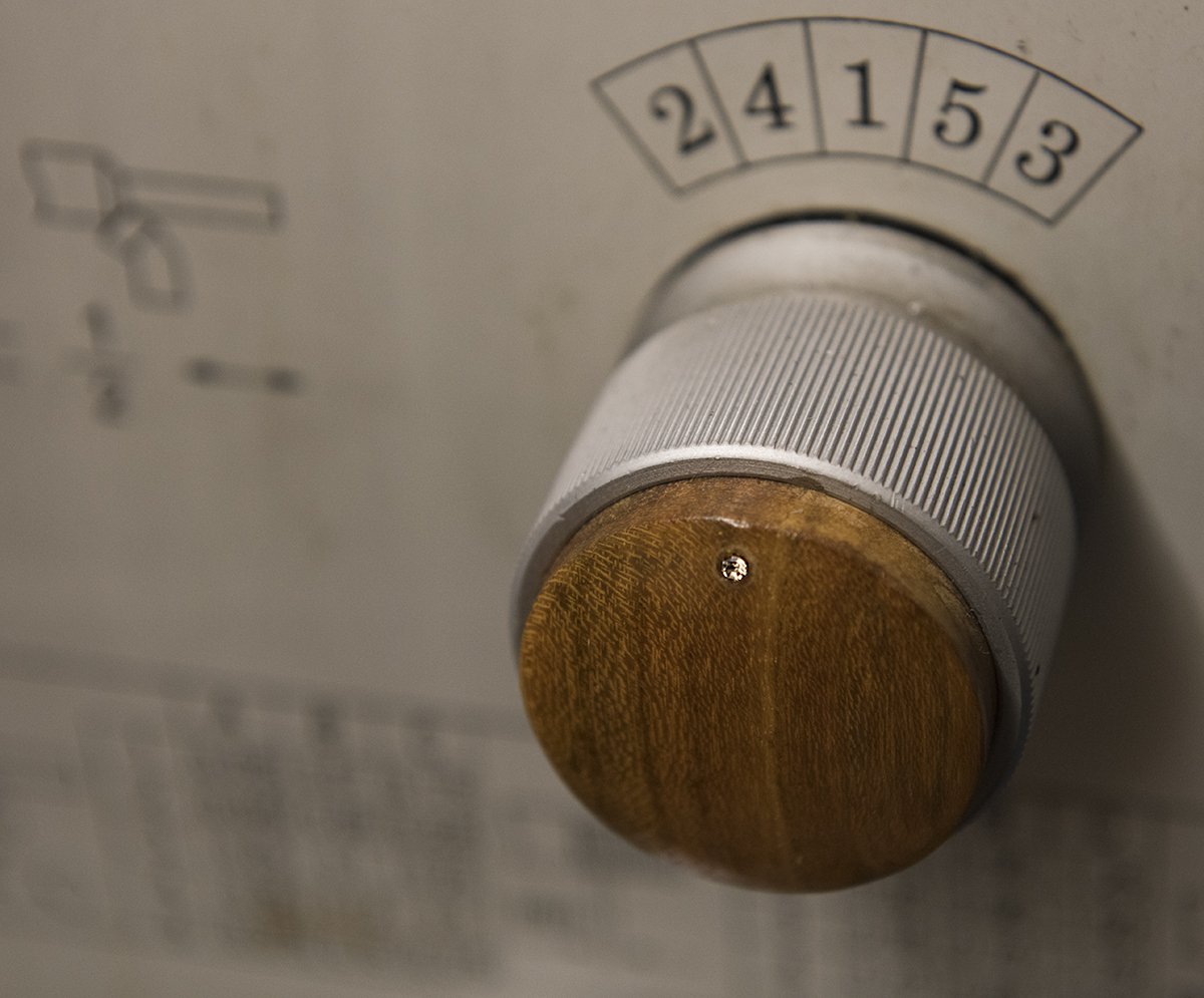

Что бы ни у кого не оставалось сомнений - это ручка выбора подач на моем станке
Остальные, понятно дело, такие же.

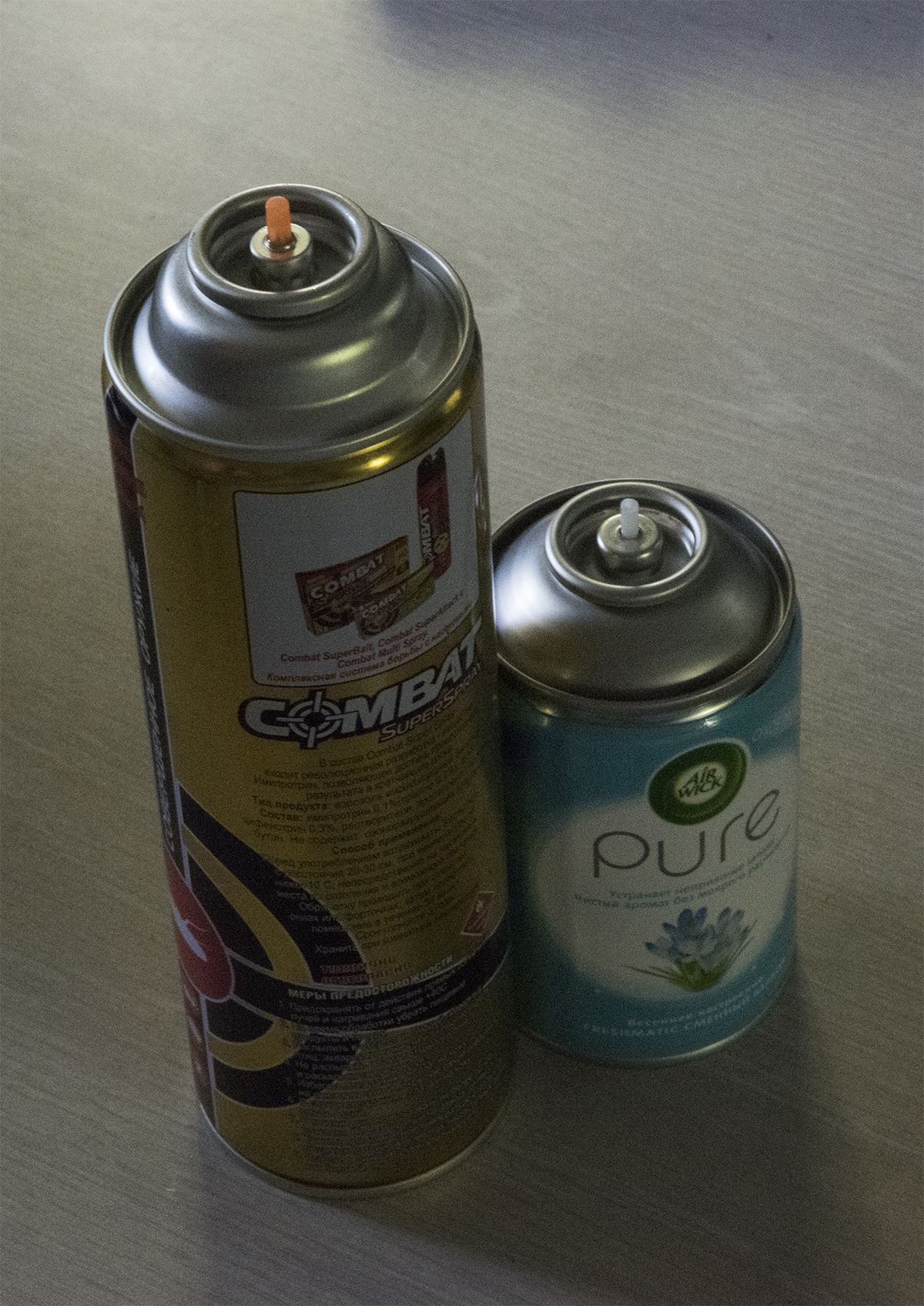

И про аэрозоль - у этих двух баллончиков есть немного общего..

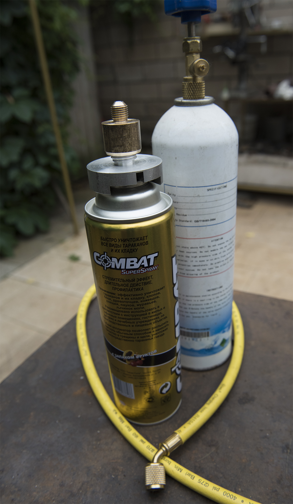

Йес! Получилось! Заправка аэрозольного баллона - любого и чем угодно! И (или) дозаправка газом, что часто случается, вроде содержимое еще там, а уже не выпрыскивается.

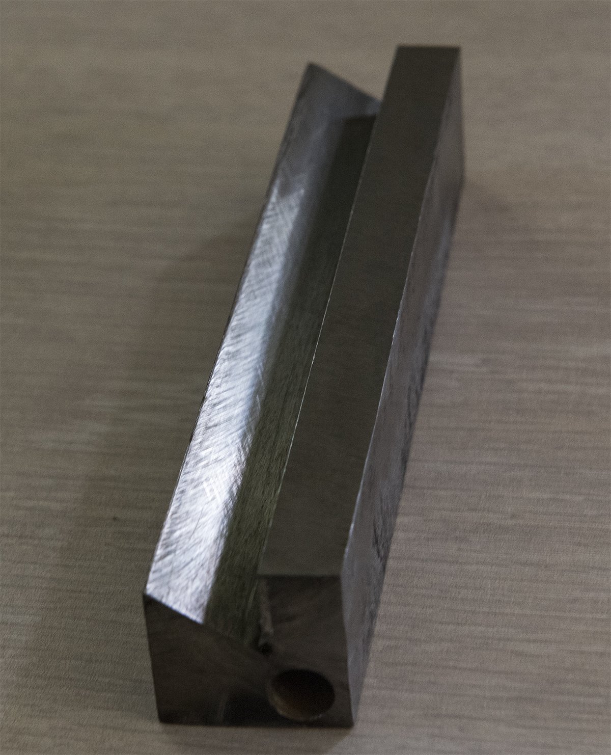

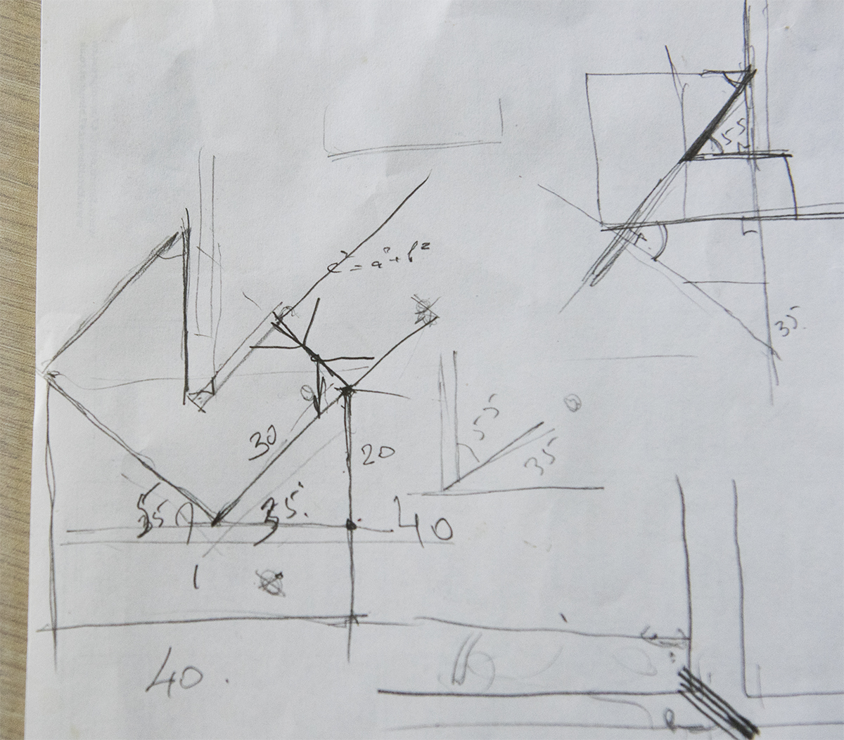

Пожалуй самая смелая задумка -вфг для нагафы. Эскиз ластохвоста крепления и заготовка оправки.

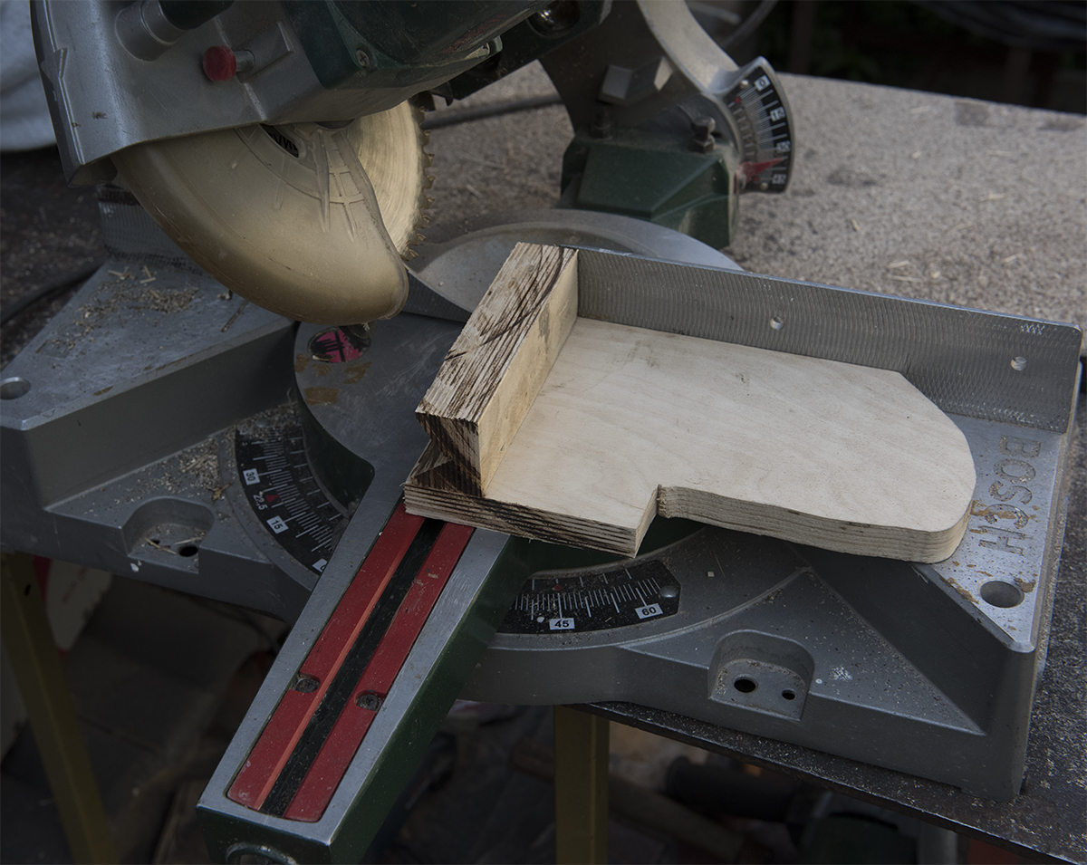

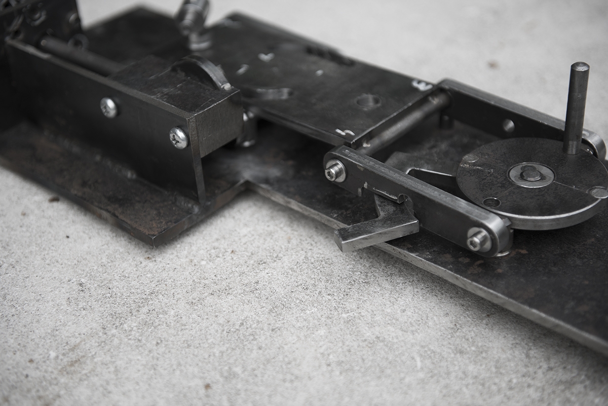

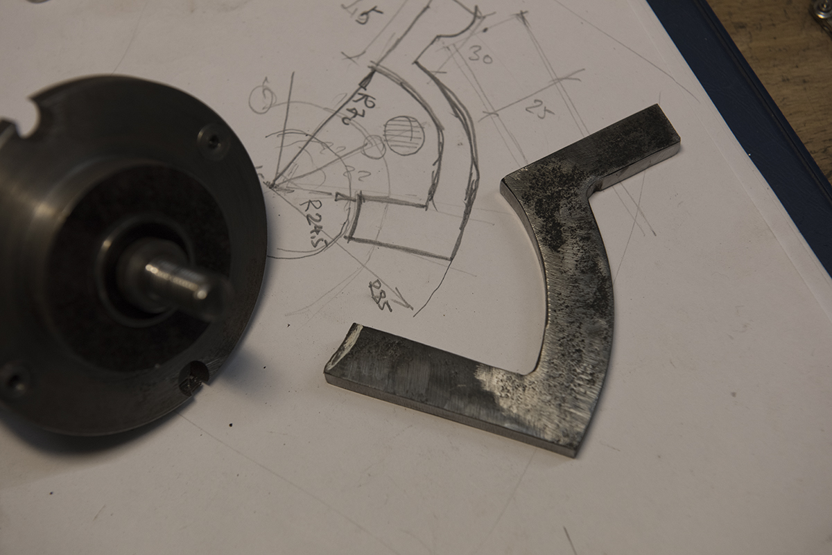

Засолила огурцов на следгод - возвращаюсь к машинке. Рычаг закрывателя, долго думала - такая вот форма.

28.07.2018 в 14:02:06
Зигагулина на месте

Продолжу про ВФГ. Оправка в работе - заготовка под ластохвост.

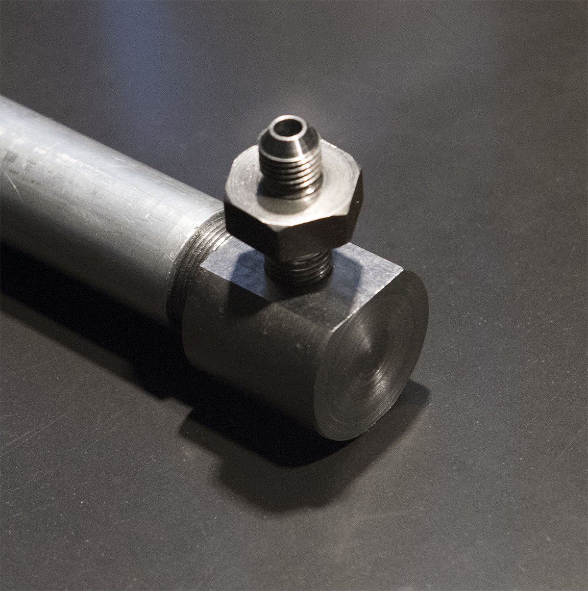

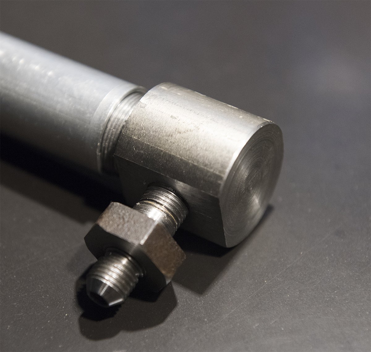

Пневмоцилиндр. Основание, штуцер (и он же крепление) и сам цилиндр. Слегка накручены.
