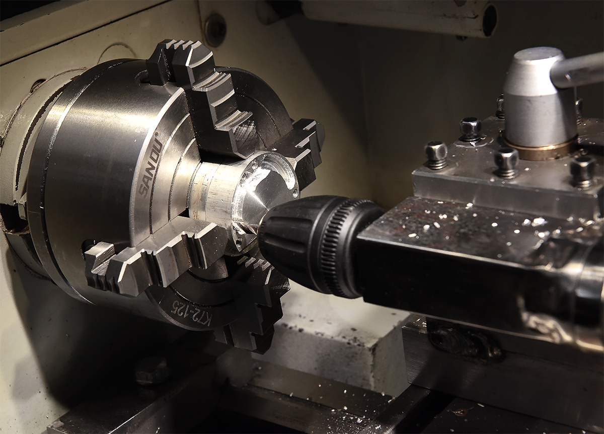

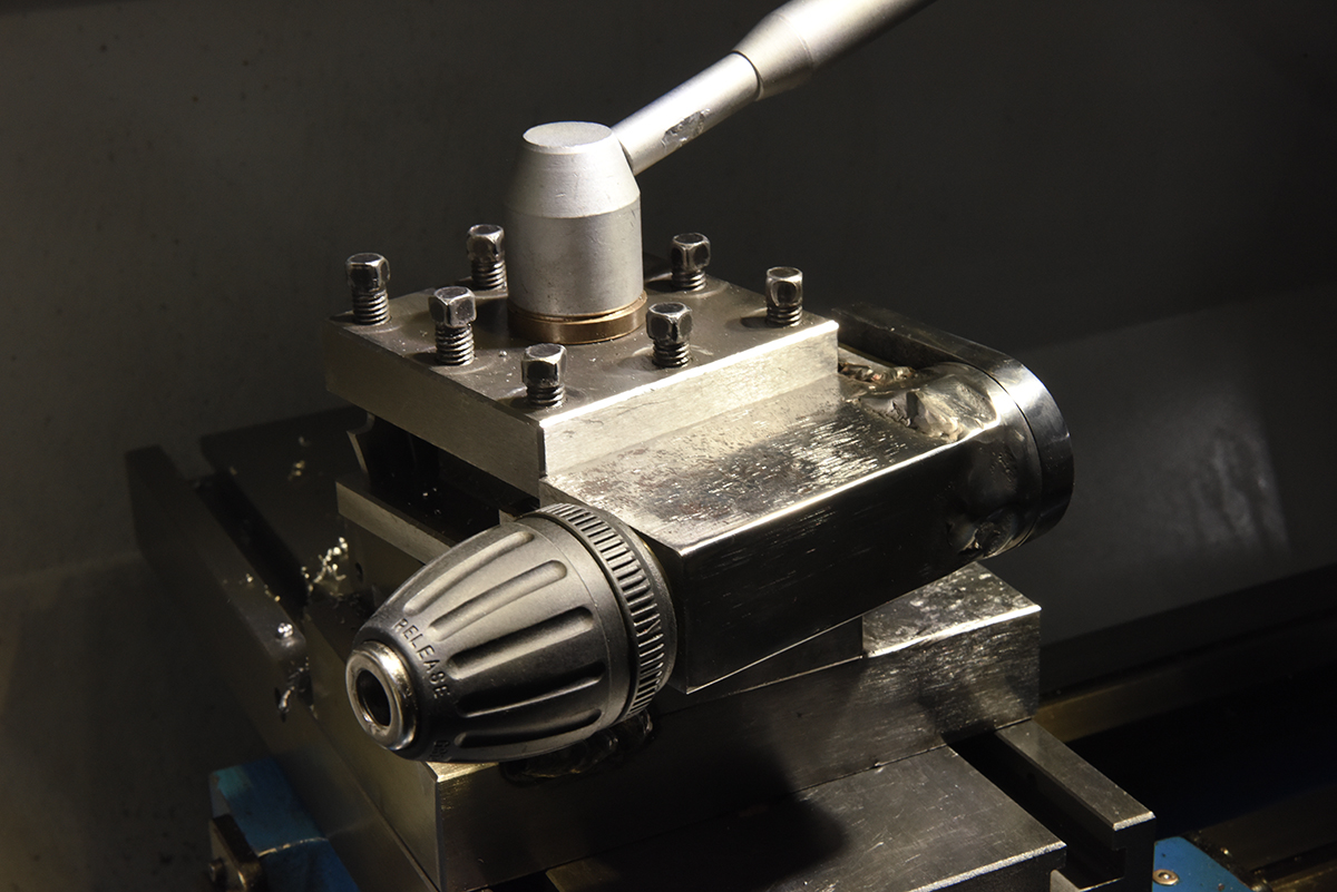

Сама не знаю почему - решила сделать закрытый картер для шестерен. Блин, эта глупая оснастка отдаляет меня от цели уже на 3 дня! И теперь я уже не совсем понимаю, зачем она так была нужна.

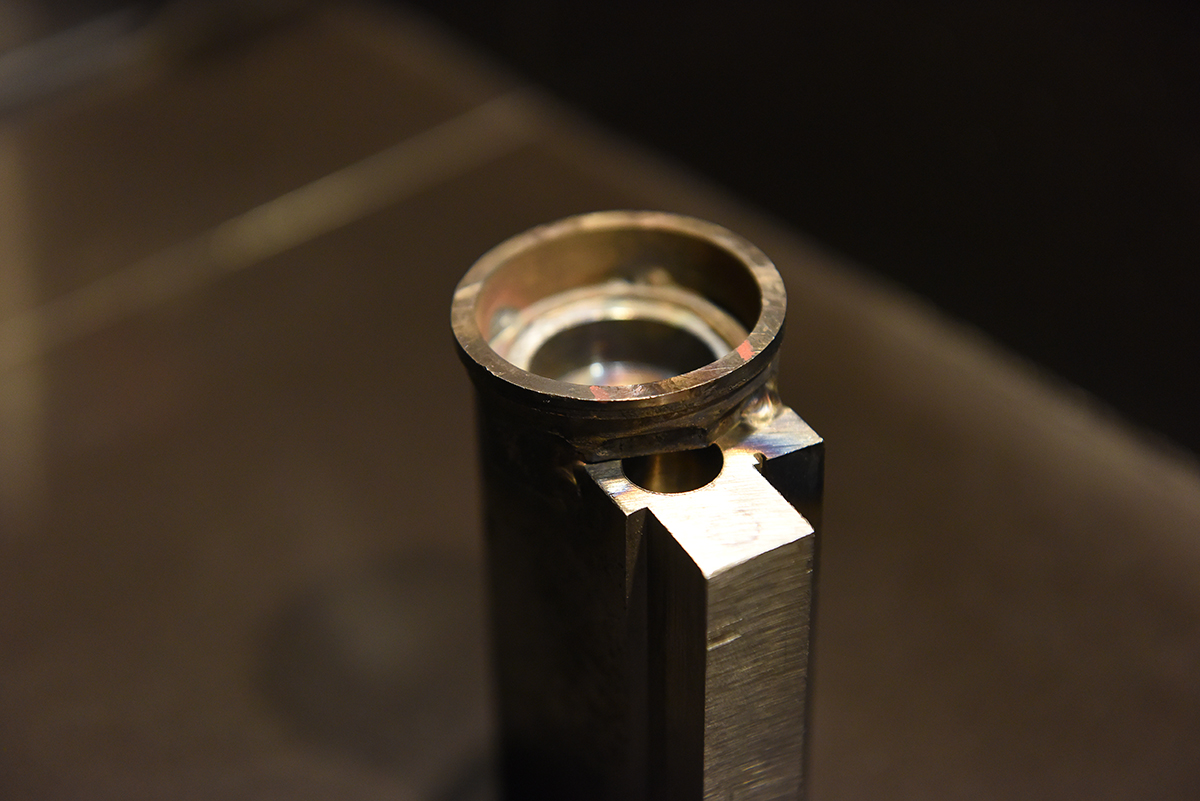

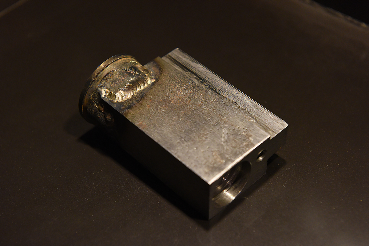

Приваренный картер. Удивительная судьба у предметов порой. К насосу 25-60 прилагаются разъемные фланцевые элементы - но при замене самого насоса они не используются, ессно. Однако могут быть использованы в качестве перехода для погружного садового насоса. А поработав в этой роли лет 5 и пережив насос - отправиться в кучу металлолома, и дождаться таки своего звездного часа - стать частью токарной оснастки и сфоткаться для мастерсити.

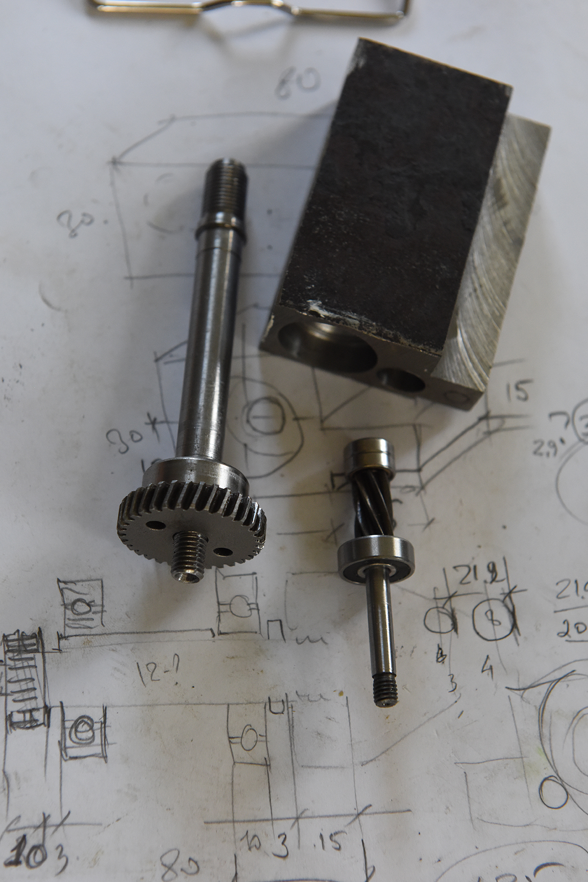

Очередная примерочка - крышка картера редуктора.

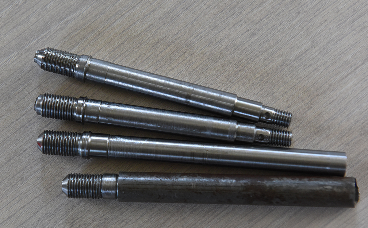

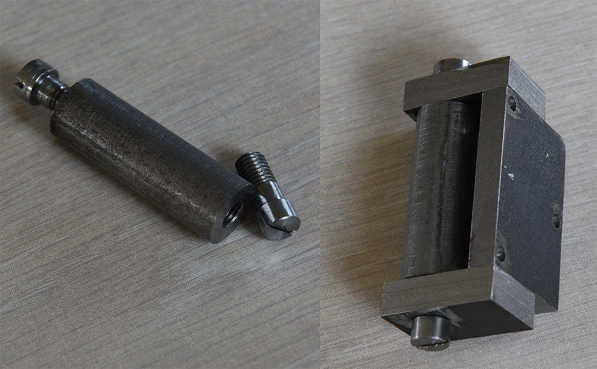

Только с четвертой попытки удалось выточить валик.
Снизу-вверх - процесс эволюции. Оказывается, токарные работы не так просты, как кажется на первый взгляд.

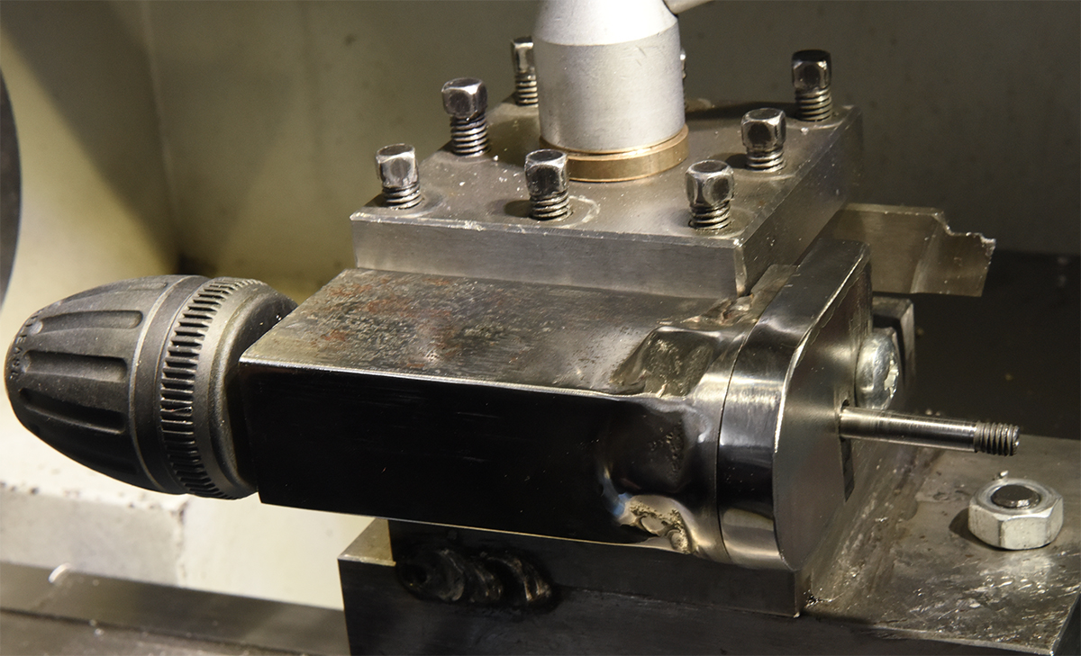

Наконец-то создание оснастки закончено, в общих чертах.

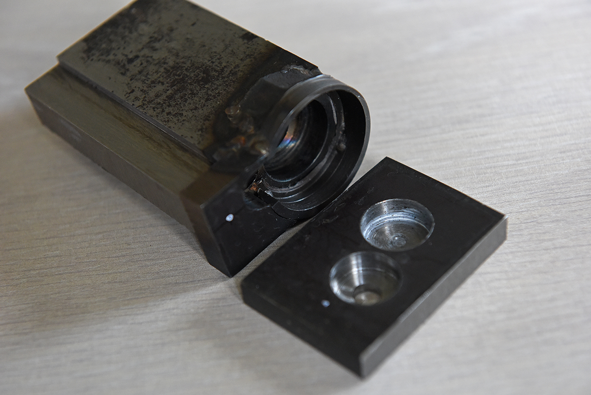

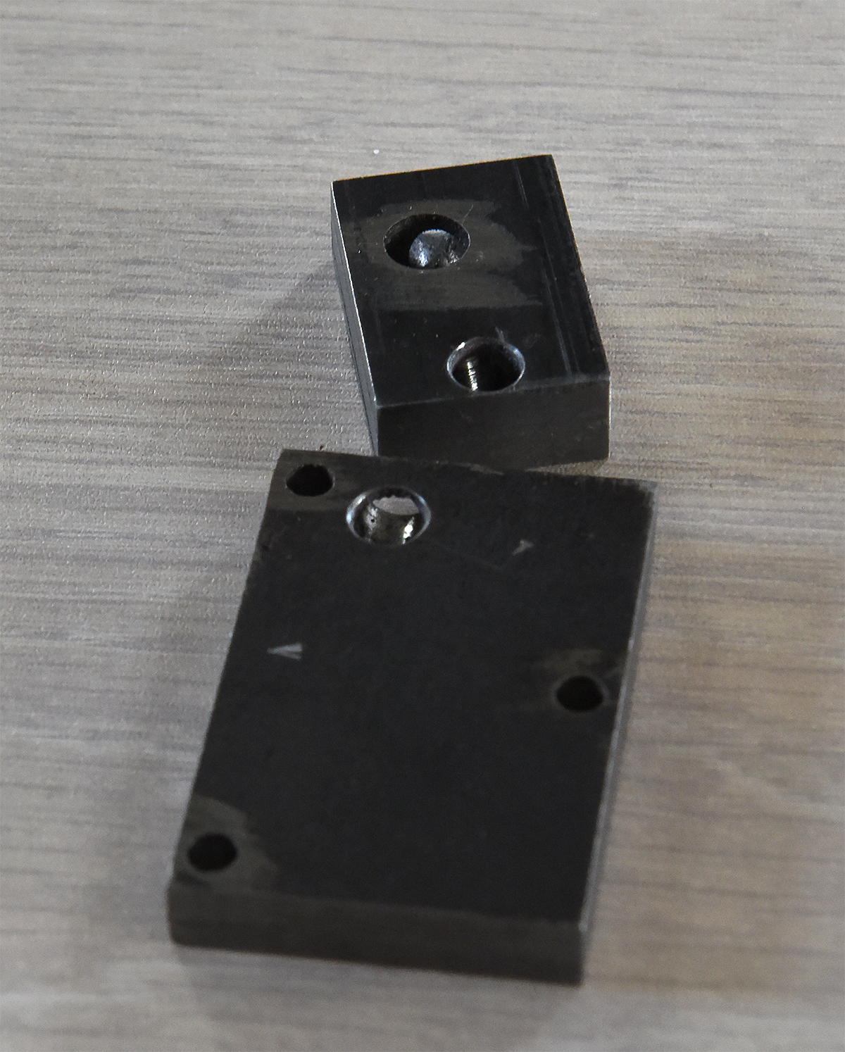

Однако вернемся к нашим пельменям. Втулка с крепежом для чОткого позиционирования частей полуформы при соединении. Чтоб детали не водило относительно друг друга в процессе сварки - жидкий металл такая сволочь, так и норовит что-то куда-то утянуть.

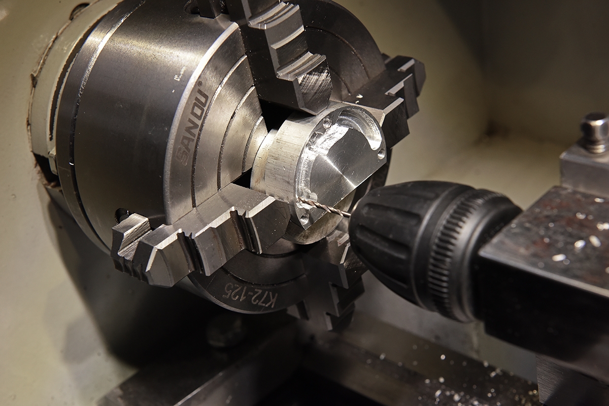

Воздушные каналы в заготовках одной половинки.
