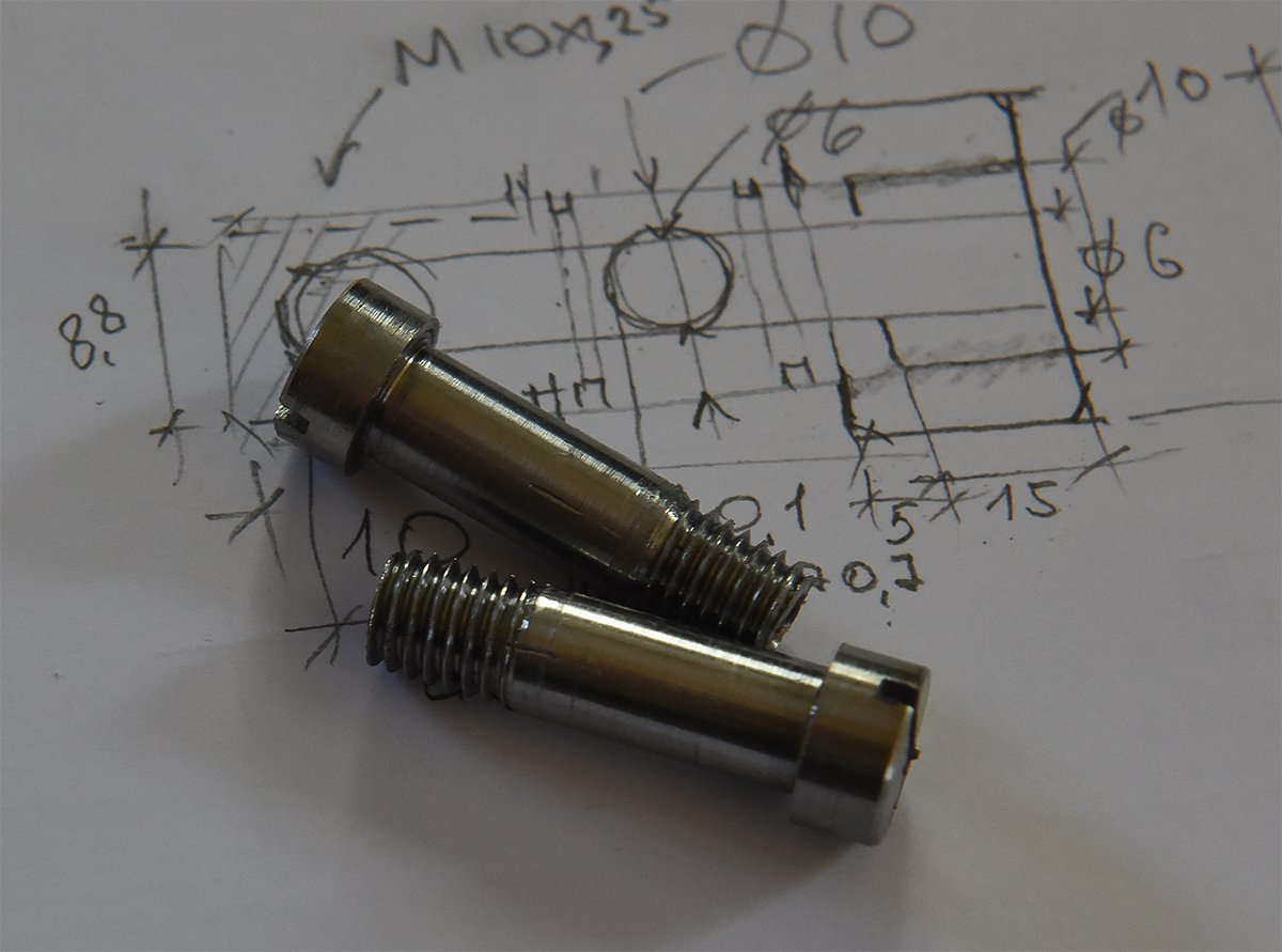

Очередные оправки для сборки - второй половинки и эскиз оси-штуцера.
Пыхтачок написал: Жду не дождусь
Я предполагаю, что закончу в июле-августе, ну может в сентябре. Впереди десятки чертежей, деталей, ошибок, изготовление всяких приспособ и инструментов, станочной оснастки, килограммы металла переведенного в стружку и десятки кило просто испорченного, ошибочного и бракованного. И совсем не факт, что это будет работать.

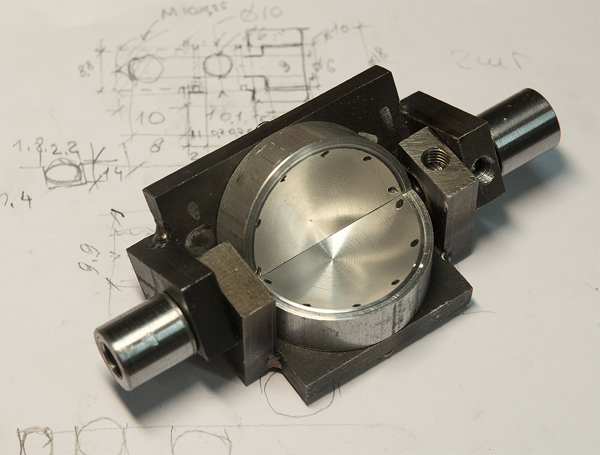

Первый узел практически готов, версия 1.0

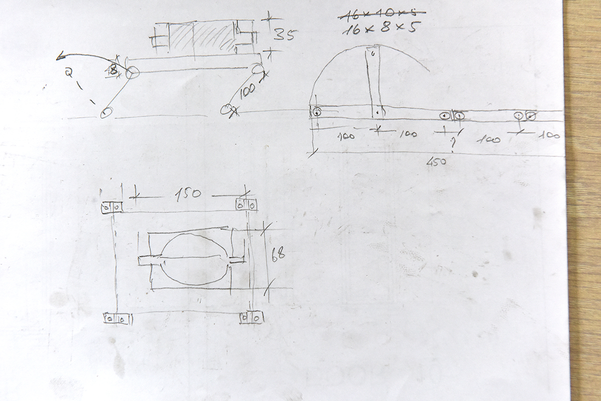

Первая серьезная проблема - не могу решить, какую схему перемещения формы выбрать - карусельную или линейную? Предполагается следующий процесс - тестовые блинчики помещаются в пресс-сферу, для создания необходимой толщины и формы сферы (плоские блинчики при замыкании половинок пресс-формы не дают стабильный размер, немного сползают и иногда даже образуются складки в области замка). Из пресс-сферы ручками перекладывается в пресс-форму (это то, что вы видите на фото), далее наполняется фаршем (это гимор еще то будет!) и форма закрывается, отделяя излишки теста и "закрывая" пельмень. Потом пресс-форма открывается, сжатым воздухом пельмень отрывается от той половинки пресс-формы, к которой прилип и пресс-форма возвращается на исходную позицию. Это общая идея. Сама кинематическая схема может быть самой любой - и беличьим колесом (эх, сдох мой Белкин), и каруселью, и просто линейным транспортером. Какие есть соображения на сей счет?
Аппарат задуман настольным - поэтому беличье колесо может вращаться только в плоскости перпендинкулярной взгляду оператора, очевидно, против часовой (большинство людей правши).

М-дя, что-то не слышно советчиков ((( Принимаю решение - схема "качели".
