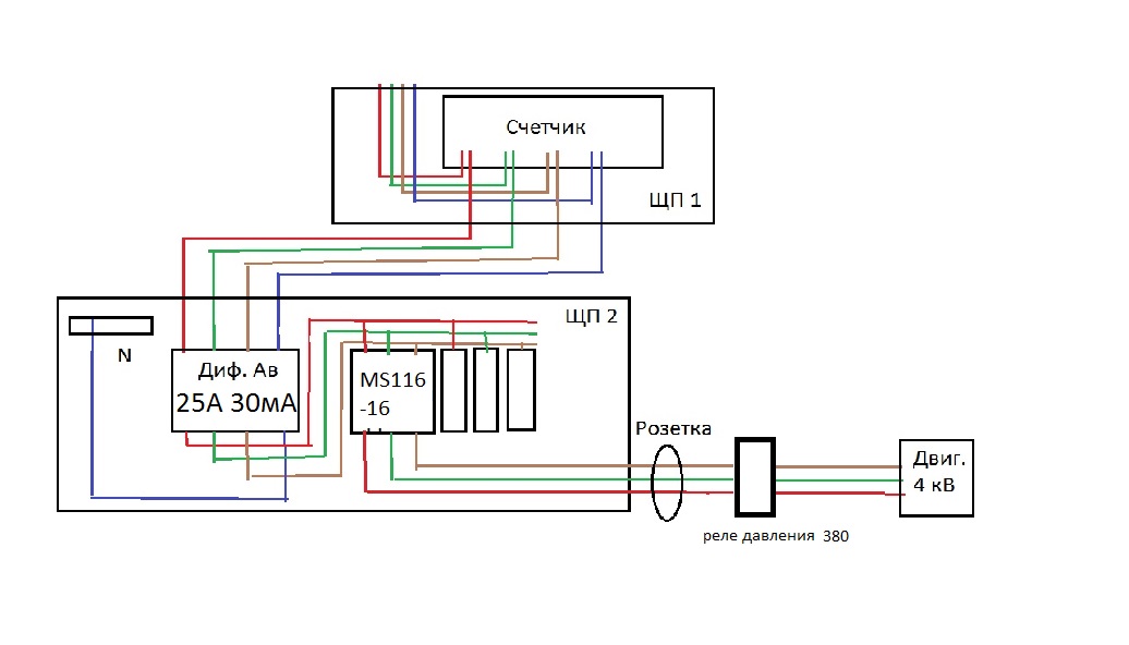

mva7780 написал: Такая схема может работать нормально и защитит меня и двигатель?
Какой номинал диф автомат поставить? и авт. защиты двигателя?

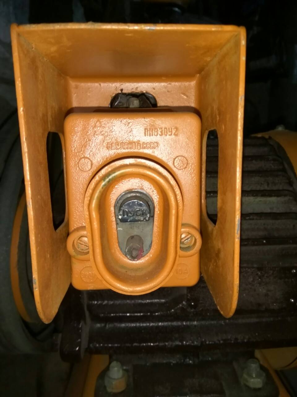

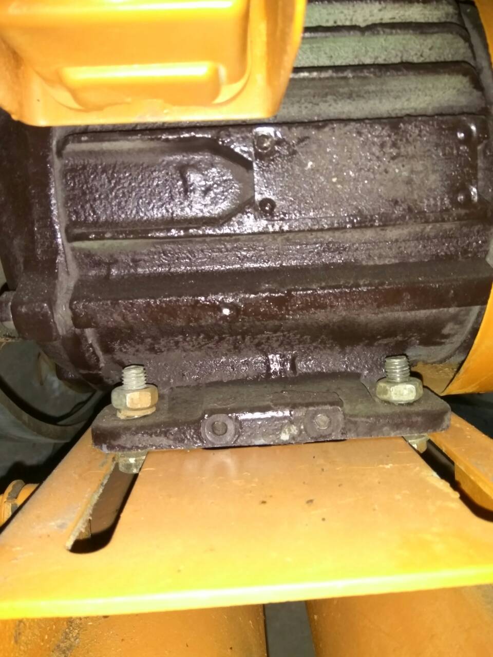

mva7780, давайте табличку с двигателя сюда ( ну там АИР и что там дальше.) Идем дальше- компрессор это пуск почти на х.х. На холоде бывает, так чтоб масло густело? Если нет, отлично. Мне нужно то что на ней написано. Тогда рассчитаю ток двигла и уставку автомата защиты. Диф- ставте по сечению ввода/указаниям энергосбыта/ электрика ГК. вероятно- не выше С25 30ма
mva7780 написал: уже несколько человек сказали делать так. или это именно ко мне не применимо, гараж до меня много ответвлений.
Из чего ваша там проводка с ответвлениями? Шабаш-монтаж с неперерывной сменой типа кабеля с алюма на медь, с жесткого на мягкий любых сечений и в любом сочетании? И на скрутку. Если рабочий ноль оторвется где то в этой хрени, то на корпус вашего двигла и всего металлически связанного с ним придет что угодно от 0 до 380В относительно земли. Еще недостаточно аргументов??? Так проверьте!

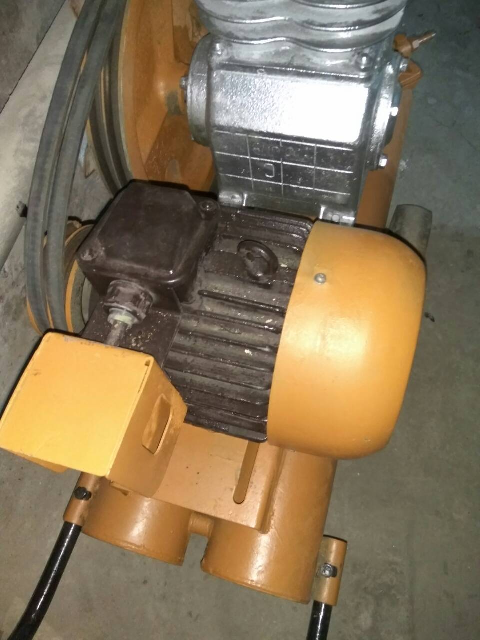

Kulibin96 написал: давайте табличку с двигателя сюда
ее закрасили вандалы(( компрессор СО-7б 1988г. на холодную пускаться не будет
там стоит асинхронный двигатель 4 кВт, 3 фазы 2800 об/мин

mva7780 написал: там стоит асинхронный двигатель 4 кВт, 3 фазы 2800 об/мин
Под компрессор покраски какой-нибудь, не?))) MS 116-10 Вам в руки. Я бы ещё добавил полюс на нуль...

не учел еще, на компрессор будет ставится реле давления, там же тоже есть реле для защиты электрического двигателя, это не дублирование, может не нужен MS 116-10?
dokar
dokar
Мадонатор
Регистрация: 22.12.2010
Сообщений: 22153
29.04.2018 в 08:14:14
mva7780 написал: не учел еще, на компрессор будет ставится реле давления, там же тоже есть реле для защиты электрического двигателя, это не дублирование, может не нужен MS 116-10?
mva7780, В реле давления нет никакой защиты двигателя . Оно представляет собой выключатель коммутирующий цепь двигателя . Защищает оно его только от перегрузки по превышению давления пневмосистему . Но никак сам двигатель.

mva7780 написал: это не дублирование, может не нужен MS 116-10?
вообще то все защиты должны резервироваться. Двигатель стоит в 3-4 раза больше автомата. кстати MS-116 всегго то 1,5 тыр стоит. При том что от АВВ

У меня получилась уставка на 11А, при кпд 80%. Ваш тип- MS116-16

ОК. и окончательная схема получилась
Исключить этот выключатель?

mva7780 написал: ОК. и окончательная схема получилась
mva7780,Дифф при отсутствии ВН или АВ должен стоять до счётчика . Заземление делать не будем ?

dokar написал: Заземление делать не будем ?
все залито бетоном. поменять местами счетчик с диф автоматом?
