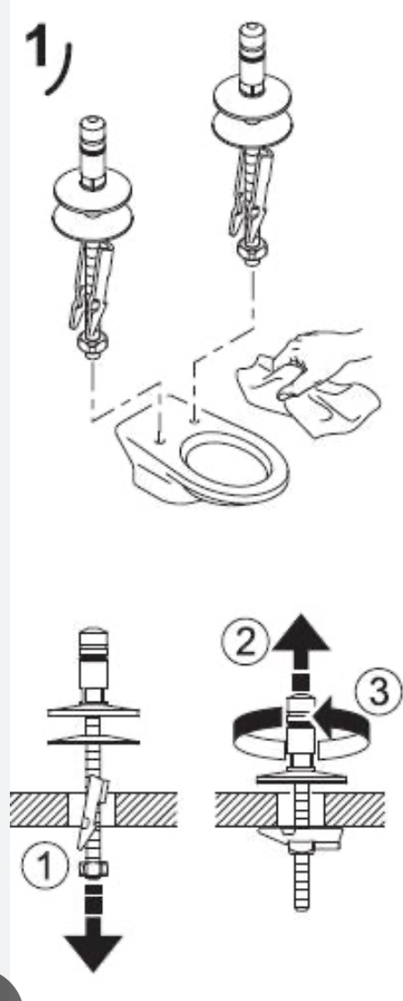

Бывают распорные, как дюбели. Попробовать натянуть или перекосить чтоб не прокручивались.
https://www.aquasliv.ru/catalog/zapchasti-dlya-unitaza/krepjozh-ekstsentrikovyj-7-mm-dlya-sidenya-unitaza-laufen-item?utm_referrer=https://www.google.com/
Верхнее фото

Мне чаще попадались крепления такие, как на нижнем фото.

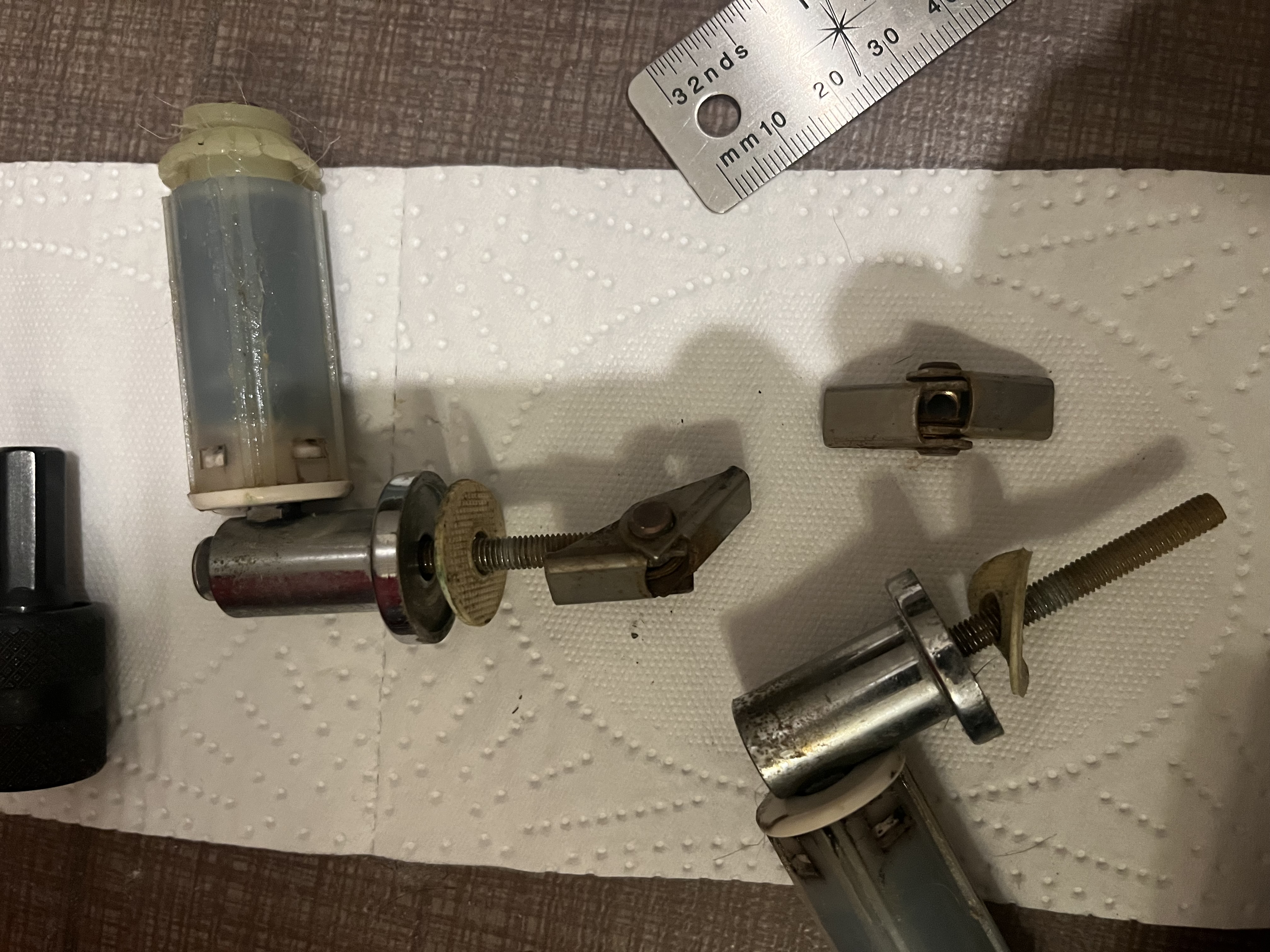

Приветствую. Первый опыт. Нужно сегодня было снять крышку на этой моделе. Посмотрел в интернете, подробных инструкций не нашел. Начал откручивать шестигранник, крутил долго, там резьбовая часть 40 мм, на половине пытался вытащить, увидел фиксатор в распор. Матерился. Не понимаю) Оказалось все просто. Крутим до конца, фиксатор сам меняет положение, при выходе винта ( он под пружиненный в торец винта). Правый откручивался отлично, левый прикипел, открутился миллиметров на 5, а потом прокручивался. Приподнял крепление, тонкой отверткой прижал фиксатор и дальше стал откручивать. Все, снято. Потерял минут 20 и нервы пока разобрался. Прочитал бы где, сэкономил это все. СхемаРезультат
