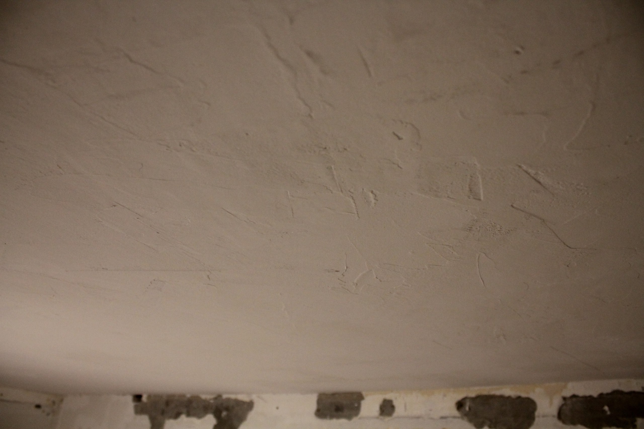

Всем привет, впервые шпаклевал потолок :killyourselfbywall: вышло ужасно, удовольствия от процесса ноль, результат на фото, практически все поверхность изуровдована подобным образом, при том что плита перекрытия была ровная, почти идеальная на комнату 14,3 шпаклевки ушло 35 кг, явный перерасход при 1,2 кг на метр в кв при толщине слоя в 1 мм. Возникает вопрос как лучше все это исправить - моральных сил уже нет :sorry:

Нормально. ) Зачистите все торчки наждачкой сороковкой и второй слой...третий... Пыль убрать только не забудьте. Чем кстати шпаклюете?

Андрей Сновидов, спасибо за ответ, шпаклюю ветонитом лр+ финишной.

Чернов89, как-то странно у вас дефекты выглядят... Такое ощущение, что вы плюху по потолку во все стороны размазываете и при этом не видите, куда именно мажете... Берете шкурку покрупнее, такую шнягу побольше типа гладилки с ручкой, на которую крепится шкурка -- и вперёд! :D Весь перерасход уйдет в мусор, в виде пыли. При желании можно во время зашкуривания держать в руке лампу и подсвечивать ей сбоку, чтоб было лучше неровности видно. Хотя для первого слоя (у вас это будет первый) это непринцыпиально, ящитаю. Потом грунтуете. В магазе покупаете нормальный шпатель. Не кетайское пластиковое говно, а что-то типа Anza (посмотрите как выглядит Anza и попробуйте найти нечто похожее подешевле). Возможно, опытные штукатуры с руками из плечь могут и кетайским говном прекрасно работать, но вы явно не тот случай. Размер шпателя сантиметров 20-30. Если меньше -- будете до морковкина заговенья им мазать, если больше -- будет быстрее, но ворочать большим шпателем требует больше навыка. На край шпателя кладёте такую колбаску шпаклевки и твёрдой рукой проводите из точки А в точку Б намазывая слой. Потом снова колбаску на шпатель -- и рядом другой слой. И т.д. Указательный палец (или указательный и средний) надо держать на лезвии шпателя и регулировать ими нажим и наклон, чтобы слой выходил ровный. Увы, технологии намазывания трудно обучаться по интернету, и тем более лично я владею ей довольно слабо. Можете ролики посмотреть на ютубе, там встречаются дельные. В другой руке можно держать лампу и подсвечивать, чтоб видно было, где плохо промазано. Или закрепить лампу на какой-нибудь штанге или пусть кто-нибудь рядом стоит и держит. Хотя при намазывании лампа тоже не принципиально. Когда намазали слой -- берете шнягу со шкуркой помельче и снова всё зашкуриваете и потом опять грунтуете. Если итоговые дефекты можно закрыть финишной (например, шитроком) -- мажете его. Если еще нельзя -- аккуратно мажете опять ветонитом или чем там у вас. Если дефектов немного -- аккуратно замазываете только их, если много -- сплошняком. И опять шкурите и грунтуете. Мажете, шкурите и грунтуете. Мажете... шкурите... грунтуете... И так -- до идеала! :D У меня вышло кнауф-финиш (который ни фига не финиш), потом второй финиш, шкурка, шитрок и еще одна шкурка. А потом я затр#хался... Геморройное это дело штукатурный потолок под покраску своими руками... :scare

fhlfibh, Спасибо за информативный ответ, шпатель использовал сперва 50 см вполне себе качественный, но получалось совсем плохо, пока не взял похуже ближе к китайской дешовке 40 см дело пошло намного лучше... похоже вы правы - и размер имеет значение, может действительно 30-ой лучше выйдет.

AndyMirror, Хотелось просто попробовать, ибо было интересно как это "шпаклевать", а мастера найти трудно, к тому ж на малый объем мне чаще всего разводилы попадаются, просто патологически не везет и как итог вместо 2,5 прокладывают 1,5, в итоге дешевле и проще самому накосячить. И конечно же денег мало и жалко.

Чернов89, если плита ровная, то для тех, кто не умеет штукатурить, а в данном случае шпатлевать, лучше всего шпатлевать на сдир, т.е. наносим один мазок 1-3 мм и под острым углом шпателя, а потом делаем угол тупой (градусов 45 - 75) сдираем шпатлевку в ноль и получается, что заполняется только неровности и кладется один тонкий слой. Затем еще раз проходимся и всё! Красим. Никаких косяков и проблем не может возникнуть, только полосы убрать и то, нужно нарукожопить, чо бы они были. Что бы это исправить, я бы все снял балгаркой с чашкой, перфоратором с лопаткой или лучше в аренду спец. инструмент для снятия старой краски, что бы без пыли....Просто вы когда будете снимать 40-ой шкуркой у вас останутся бугры (где больше слой, где меньше). И самое плохое, что в виду того, чо шпатлевки много есть риск образования пузырей (воздух будет выходить) и это Вы точно задолбаетесь.
