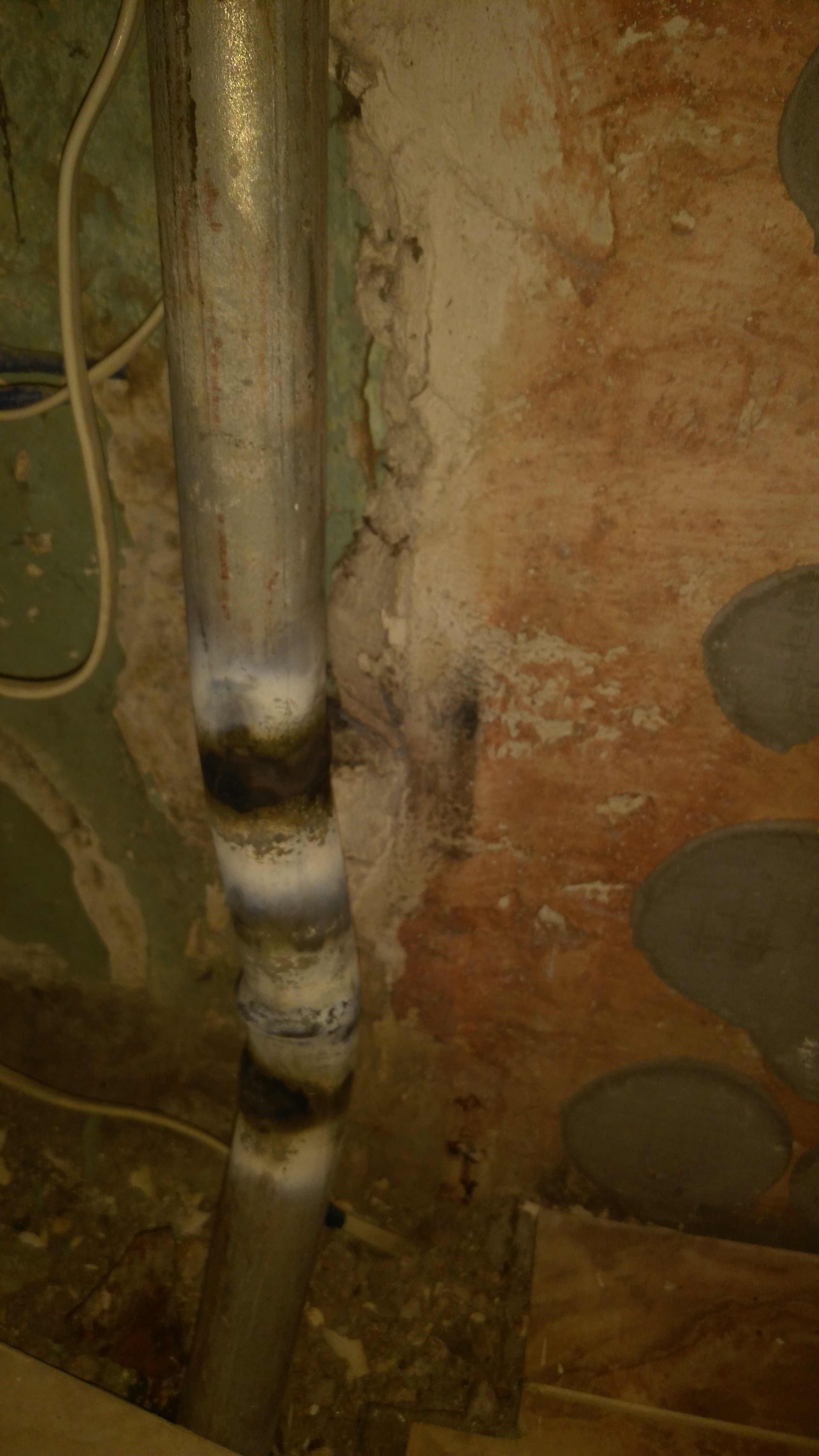

Управляющая компания проводит капремонт в доме и заменяет стояки ГВС и ХВС. При монтаже ХВС никаких новых гильз в межэтажное перекрытие вставлено не было, возможно там есть остатки гильзы, сосед снизу говорил, что вытянул остатки гильзы, которая была уже как ржавый кусок тонкого металла. Пошел к бригадиру узнавать про гильзы, он сказал, что поскольку трубы оцинкованные, то стандартный проект работ не предусматривает замену гильз, но если Вы хотите, то мы придем и что-нибудь сделаем. Если честно, не очень хочется чтобы стояк опять беспокоили, резали, варили заново, а как по-другому теперь вставить гильзы я не очень себе представляю (особенно, что кто-то будет с этим возиться). У меня следующие вопросы к знающим людям:
  1. Как считаете, что лучше сделать с межэтажным перекрытием и как лучше закрыть дыры в потолке и полу? Соглашаться на вставку гильз, или самому заделать каким-то образом? Как я понял это особенно актуально для ХВС.
  2. В ванной, стояк ГВС пришлось два раза гнуть, чтобы сварить затем куском с выходом из верхней квартиры, получился как бы изгиб сначала в одной плоскости, затем тут же в другой (на фото, возможно не лучший ракурс). Эстетически меня все устраивает, не создаст ли это проблем в будущем?
  3. Заметил что стояк ХВС в самом низу, уже около контакта с полом иногда намокает какими-то небольшими пятнами. Нет, по нему не течет, а просто как будто конденсат. Отверстие в квартиру ниже еще не заделано, небольшая щель через которую еще видна квартира снизу. Нигде рядом никаких швов нет и весь стояк сверху абсолютно сухой.
Спасибо!

Vladimirs75, "фантики" вставьте, куски жести нарежьте оцинкованной в размер (длиной в толщину перекрытия со стяжкой), оберните ими трубы в перекрытии , в отверстия влейте пену, промежуток между трубой и дырой заделайте раствором. Сварные швы отбейте от возможного шлака и наложите защитное покрытие.

Спасибо, за столь детальное разъяснение. А то что стояк так изогнут, сначала в одной плоскости, затем тут же в другой, это не критично? Просто иначе как я понял не получалось свести две трубы которые уже были приварены.

молоток, вот сделал фото с другого ракурса где видно что труба сначала согнута к стене, а потом согнута влево. Черные места это не сварка, а от того что гнули нагревом.

Vladimirs75 написал: Черные места это не сварка, а от того что гнули нагревом.
Эти места надо хорошо закрасить.

Vladimirs75 написал: то что стояк так изогнут, сначала в одной плоскости, затем тут же в другой, это не критично?
Совсем не критично, они не попадали по оси, отверстия в разных местах.

Vladimirs75 написал: гнули нагревом
Выбрали данную технологию гибки, а не через заводские отводы готовые отводы. Черные пятна - выгоревшие участки цинкового покрытия.
