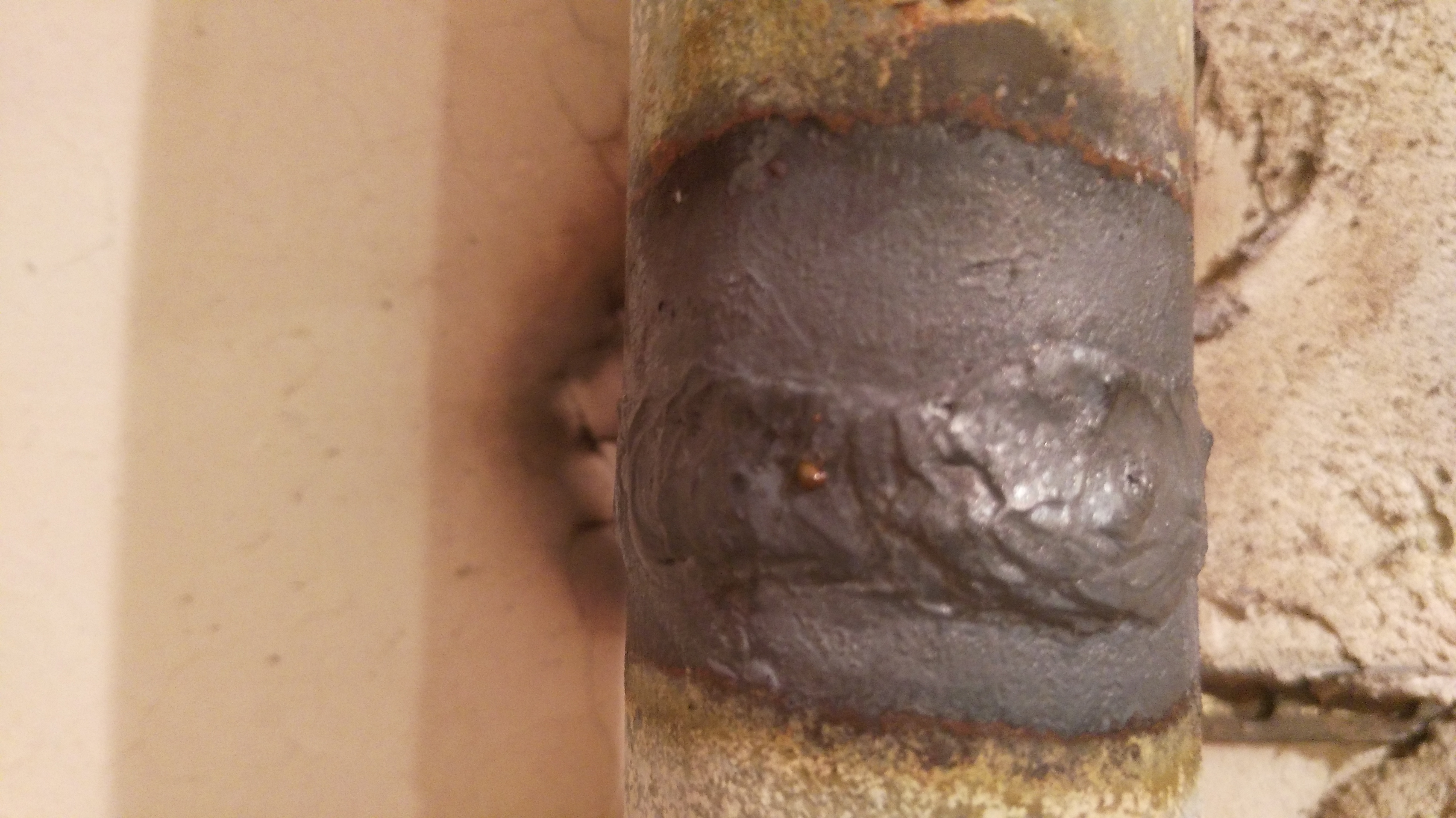

молоток, представляете, сегодня пошел проверять швы на стояке ГВС и обнаружил, что через один сварной шов просачивается капля воды (фото ниже), вытер, она опять просочилась. И это через три дня после замены. :(

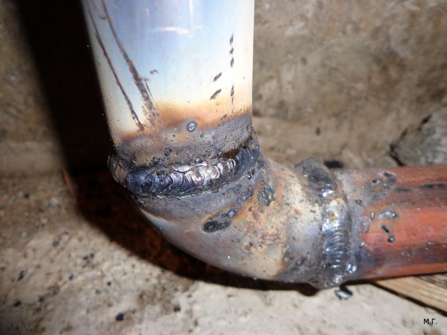

Vladimirs75 написал: капля на стояке ГВС
Со временем бывают затягиваются. Но это не тот случай, чтобы его оставлять в закрытом доступе. Сварной шов ужасный. Переженный, то ли зазор между труб большой был, наплавил. Всё равно следует данное место подварить, либо вырезать участок трубы, заварить по новой. Вид хороших качественных швов:

молоток, а какой подход лучше? Подварить? И что такое подварить? Или вырезать участок? Если будут вырезать участок, то у меня уже на трубе два шва, а так их три будет и, как я понимаю, раз они такие ужасные, то с каждым начнутся проблемы. Эх, я уже жалею, что согласился на этот ремонт, старые трубы еще бы лет 100 прослужили. :(
P.S. швы эти варили уже на неповоротной трубе, может из-за этого. Причем на фото хорошо видна одна ржавая просочившаяся капля, а если присмотреться, там рядом еще есть, но очень маленькие, как точечки.

Чем меньше швов тем лучше ! Подварить (заделать поры в металле, наложить еще шов сверху) менее предпочтителен в данном варианте считаю, но не отменяет его. Если вырезать, то цельный кусок трубы, вместе с двумя швами. Менять на новый кусок трубы. В общем всё по месту определяется. Неповоротный шов труднее варить, меньше пространства для доступа, чем поворотный с кручением трубы. Но это не изменяет решение дел, у вас пространство есть. Качество швов зависит от квалификации сварщика (применение навыков с зеркалом). Трубы правильно меняете, они более долговечные.
