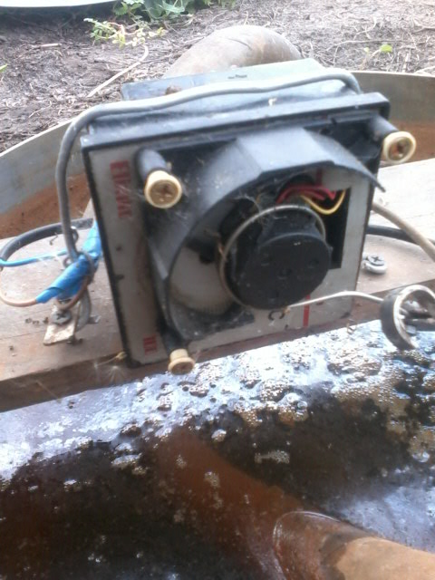

UAVA19 написал: Случайно пришла идея , чем и остался доволен
Идея - это хорошо, но интересно посмотреть на реализацию. Как именно был использован компьютерный вентилятор, если такое было конечно на практике, а не в форме идеи. Фото будет? Или хотя бы схема подключения ДХ к реле.

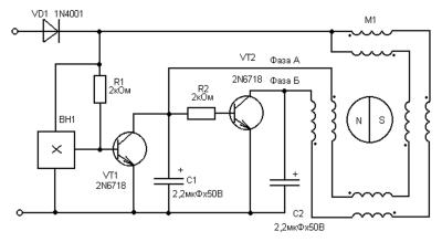

UAVA19, Ага, я кажется начинаю понимать идею - вместо одной из катушек мотора ты включил реле! Жаль, что ты забыл написать про источник питания 12в, но теперь-то разобрались, действительно интересное решение. Драйвер не греется при постоянном токе, не смотрел?

На фото не видно коммутаций.

вот примерно такой датчик получился .На фото виден обломанный вентилятор, это фактически и есть датчик уровня , разобрав его , удалив обмотки , вместе со статором , а вместо них вывести проводки к реле . На фото видно жёлтый и два красных , жёлтый общий . Вентилятор прикреплён к какому то не пойми от чего устройству . Там в нём бп 12 вольтовый и релюшки , что мне и пригодилось , ненужные проводники и дорожки отрезал .Подключил две релюшки, одни концы их вместе к жёлтому проводу , а два других к красным , подал на вентилятор 12 вольт и вращая лопасть смотрю как срабатывают реле , если одна включена вторая будет выключена . Использование от фантазии вашей , датчик открывания дверей мышеловка . На фото видно , лопасти обломаны вокруг пружинная проволока идёт к железке ,это поплавок .

вот одна из схем подобных вентиляторов фаза А и фаза В это к реле , вторые концы вместе к диоду вместо обмоток

MADONNA написал: UAVA19, Ага, я кажется начинаю понимать идею - вместо одной из катушек мотора ты включил реле! Жаль, что ты забыл написать про источник питания 12в, но теперь-то разобрались, действительно интересное решение. Драйвер не греется при постоянном токе, не смотрел?
MADONNA, нет не греется, проверено временем , писал выше

MADONNA написал: На фото не видно коммутаций.
MADONNA, если присмотреться , то видно немного . Э

21.05.2018 в 18:48:27
MADONNA, если присмотреться , то видно немного . Этот соплешахидмонтаж 6 лет работает безукоризнено . 220 вольт сетьидёт в коробочку , там уже 12 вольт постоянки подаётся на кастрированный вентилятор , который управляет реле , а те насосом
