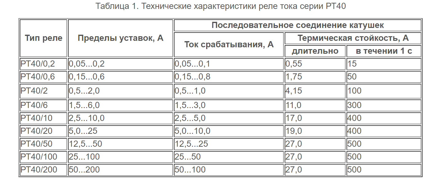

megrad написал: если только через реле тока.
РТ-40? Так оно же на 5А всего. Вариант - делать трансформатор тока.От него или к РТ-40, или, что гораздо лучше, к диодному мосту и далее- на управление оптотиристорами. Такой ТТ можно из любого силового ватт 40-60 намотать, смотав все вторички и намотать новую из провода 1,5-2 мм диаметром. Витки рассчитать пропорционально отношению допустимого тока управления оптотиристоров и максимального тока нагрузки, с запасом 40%. При этом бывшая первичка транса будет вторичкой. Т.е. отношение w1/w2 = I2/I1,в Амперах.

Kulibin96 написал: РТ-40? Так оно же на 5А всего.
