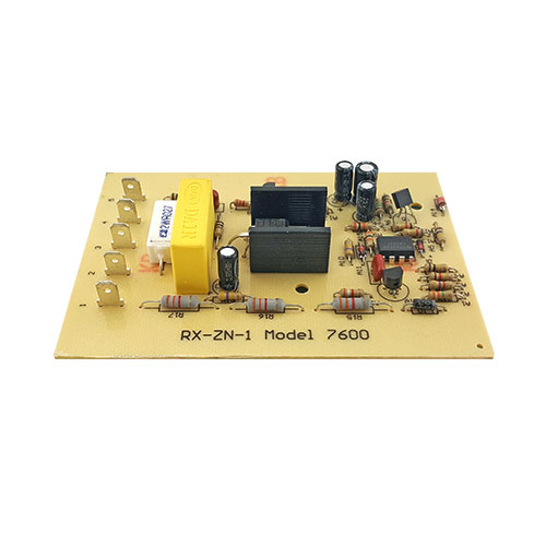

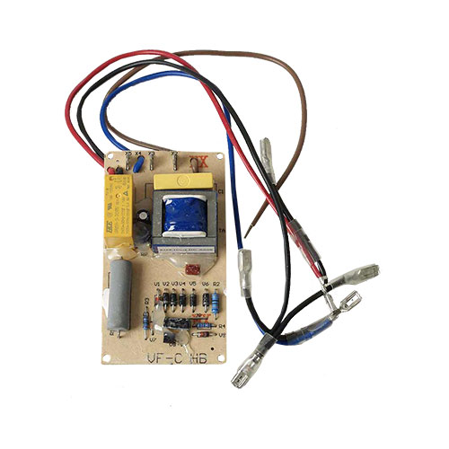

Можно готовый блок управления купить от Sparky - всего 1650руб. в СЦ.
Его парт-номер : Sparky 182482
Или вариант подешевле на Симисторе, для VC 1431MS - всего 878 руб. 184784

Designman написал: Или вариант подешевле на Симисторе, для VC 1431MS - всего 878 руб. 184784
Самый нормальный вариант. А земноводное придушите.
