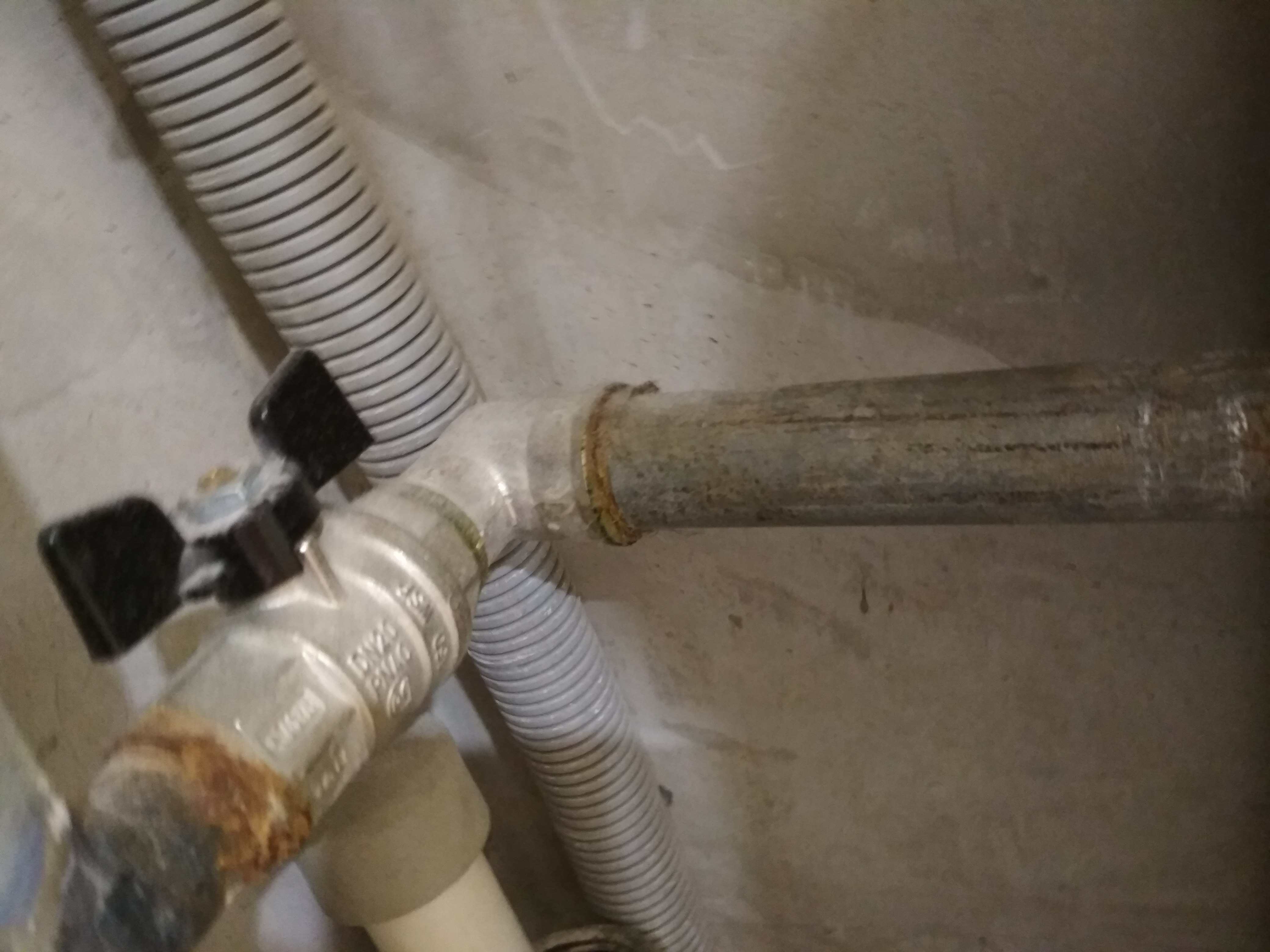

Добрый день. В свое время (года 4 назад) нам сделали вот такой вот переход от стояка горячей воды к полотенцесушителю.
При отключении горячей воды профилактическому чуть-чуть-чуть подтекает. МОжно что-то придумать, можно что-то придумать чтобы этого избежать ? Сем-то покрыть снаружи и т д. И еще - чем покрасить трубы с минимальными трудозатратами и максимальным качеством ?
Делалась эта конструкция 4 года назад, дальше там кусок прямой трубы к полотенцесушителю, из-за кривоты поворота конструкция практически неразборна
p.s. Полотенцесушитель тоже чуть подкапывает при отключении, тоже с такой "бородой" при отключении.
Еще раз повторю - что-то можно сделать без разборки в такой ситуации ?

prvlad написал: что-то можно сделать без разборки в такой ситуации ?
Изнутри сочится ничего не поможет кроме как перебирать данную сборку все соединения

Да похоже пошла подшламовая коррозия на врезке ПС. Тут не мешало бы и поторопиться, чтобы не знакомиться с нижними соседями.

Корроизией я бы это не назвал - там сантехники ЖЭКа от души льна напихали, это на нем таком образуется

prvlad написал: от души льна напихали
бабины не стоит наматывать лён стянуло
prvlad написал: Корроизией я бы это не назвал
не факт

Я знаю, что я чайник. Но мне вот непонятно - если допустим счистить вот эту "накимь" неужели нельзя каким-то составом это место пропитать покрытьб замазать и т д чтобы снять проблему ? В наше время холодных сварок и составом заделывающих дырки в камерах чуть ли не на ходу ?

Течь изнутри никакой способ не поможет кроме разборки всей конструкции.

Я не уверен что это ТЕЧЬ. Проблема возникает исключительно в летний период во время профилкткических работ когда отключают горячую воду. По завершению работ и включению горводы нгигде ничего не капает и не подтекает

prvlad написал: Проблема возникает исключительно в летний период во время профилкткических работ когда отключают горячую воду. По завершению работ и включению горводы нгигде ничего не капает и не подтекает
Труба остыла потянулась в разные стороны и потекло, потом снова нагрелась увеличилась в длине и снова упёрлась по всем местам. Но так оставлять как минимум плохо, как максимум может и рвануть...
prvlad написал: Еще раз повторю - что-то можно сделать без разборки в такой ситуации ?
Таки надо было ставить кран с американкой, тогда и вопросов с разборкой не было. Хотя можно спилить кран и уголок, потом заменить на кран с американкой и новый уголок.

prvlad написал: если допустим счистить вот эту "накимь" неужели нельзя каким-то составом это место пропитать покрытьб замазать и т д чтобы снять проблему ?
Вполне возможно, но только в том случае, когда система будет пустая и ничего не будет подкапывать. В ЛеруаМерленах есть полиуретановый герметик Рабберфлекс или Эмфи. Если хорошо все очистить, чтоб было сухо, и обмазать стык этим герметиком. Он полимеризуется в течении суток, максимум двух, тогда при включении системы герметик уже схватится и капать не будет. Но существует и НО. Если потом кто будет разбирать это соединение, маты в ваш адрес гарантированы.
