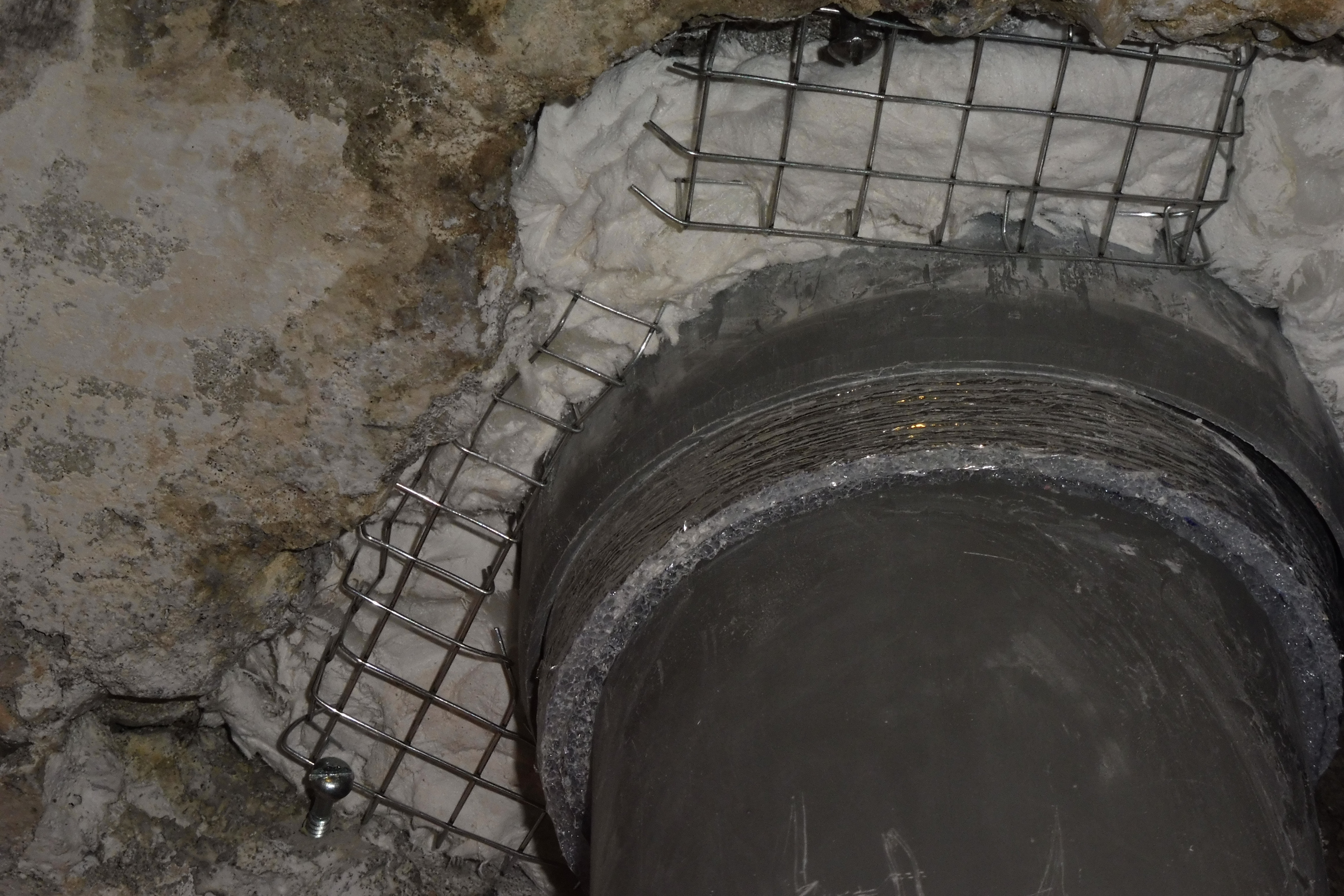

Стояки в потолке в туалете я со своей стороны обернул, дырки заткнул минватой. Вставил маленький кусок металлической решетки, он своими краями цепляется, вроде держится. Ну и я чуток закрепил его шурупами,
Чем теперь лучше это замазать? Какой смесью? Ротбандом, ЦПС-кой, гипсом, алебастром?
И какой минимальной толщины надо делать этот "замазывающий" слой? Сейчас расстояние от решетки-арматуры до потолка примерно 1 см, этого достаточно?
