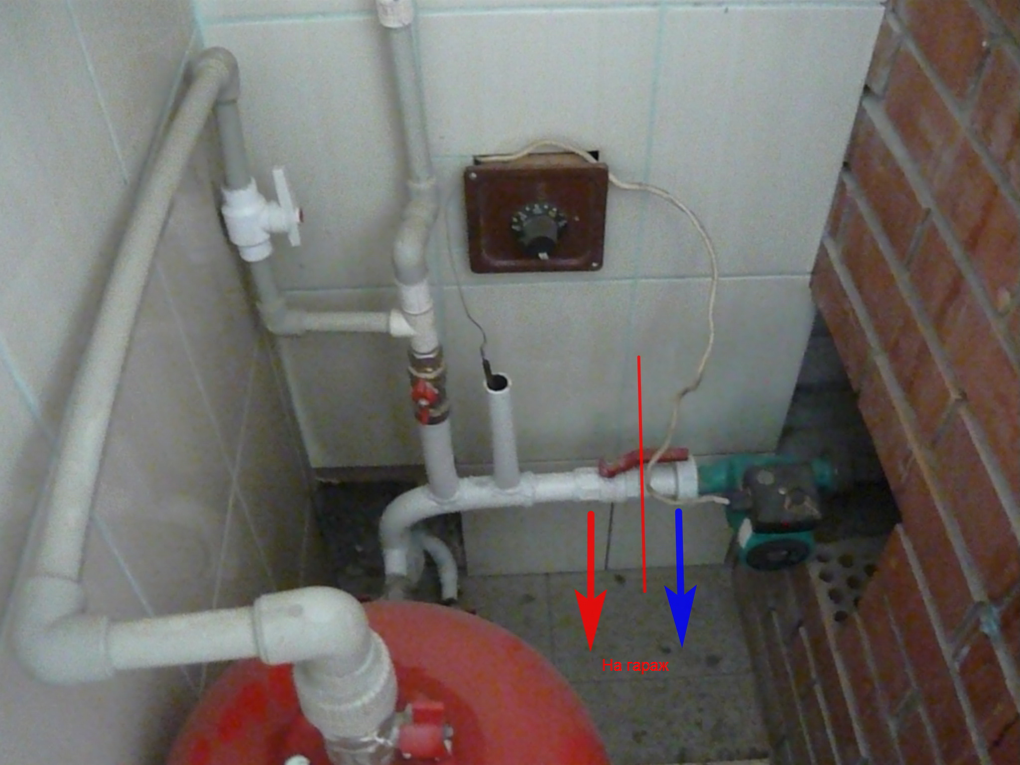

Возникло несколько вопросов: Обязательно ли переносить подключение расширительных бачков и датчик насоса на обратку из гаража?
Или можно оставить как есть? В доме (точнее это баня такая большая) стандартная двухтрубная система. В гараже двухтрубка без балансировочных клапанов с петлей ...мана (не помню как она правильно называется). Просто если перенести датчик, по всей логике в бане станет жарче, а это очень нежелательно, т.к. и при нынешней разводке жарко. По расширителю так же не ясно, слишком ли критично оставить его на месте?

Пардон, датчик котла.
