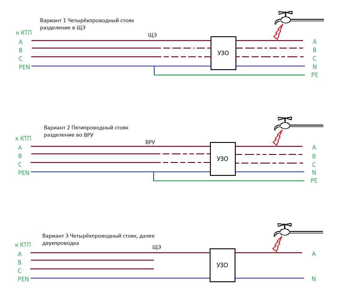

СтранникXXI написал: Kamikaze, Вы приводите цитату из ПУЭ-7, которые концептуально ориентировпны на тип заземления TN-C-S и TN-S, т. е. наличие выделенного РЕ-проводника и пытаетесь прилепить её к сети без оного.
Вот я детально (в объёме, необходимом и достаточном для анализа работы УЗО) показал отличия системы электроснабжения с четырёх- и пятипроводным стояком и с аварией, предусмотренной п.7.1.84 (замыкание между токоведущей частью и заземлённой частью, в данном случае водопроводом) п.с. добавил ещё и двухпроводку.
Проиллюстрируйте, пожалуйста, принципиальные отличия в путях протекания токов или другие отличия, которые, по Вашему мнению, определяют неработоспособность УЗО при четырёхпроводном стояке (а заодно и в двухпроводке). Или всё же УЗО абсолютно безразлично место "возникновения" РЕ и вообще его наличие?
СтранникXXI написал: Объясните, пожалуйста, великий смысл установки в ЩЭ 4П УЗО 300мА при отсутствии РЕ-проводника. Какие утечки Вы хотите с его помощью отлавливать?
Все. Утечки с токоведущих частей на заземлённые части (арматура в стенах, водопровод, газопровод, гвоздик, вбитый в фазную жилу провода и т.д. и т.п.). Не важно, 2р или 4р. Не обязательно 300мА.

Kamikaze написал: Проиллюстрируйте, пожалуйста, принципиальные отличия в путях протекания токов или другие отличия
"Другие отличия" состоят в том, что описанные вами пути не являются единственными. :) ИМХО "противопожарное" УЗО нацелено прежде всего на замыкание на заземленный корпус прибора. И вероятность утечки с токами около 100 и более мА на сторонние заземленные части мне кажется довольно низкой.

TAB написал: И вероятность утечки с токами около 100 и более мА на сторонние заземленные части мне кажется довольно низкой
В данном случае интерес представляют утечки с токами во всём диапазоне от 100мА до примерно 100А. В этом весьма широком диапазоне даже C10 имеет право не сработать мгновенно, но УЗО любого номинала таки сработает.
Я тут рассказывал про реальную ситуацию, когда в месте пробоя фазы на подвес старого люминесцентного светильника в кирпичном (!) доме дуга горела, но никакой автомат сработать не успел, само погасло после отгорания достаточного куска корпуса.
