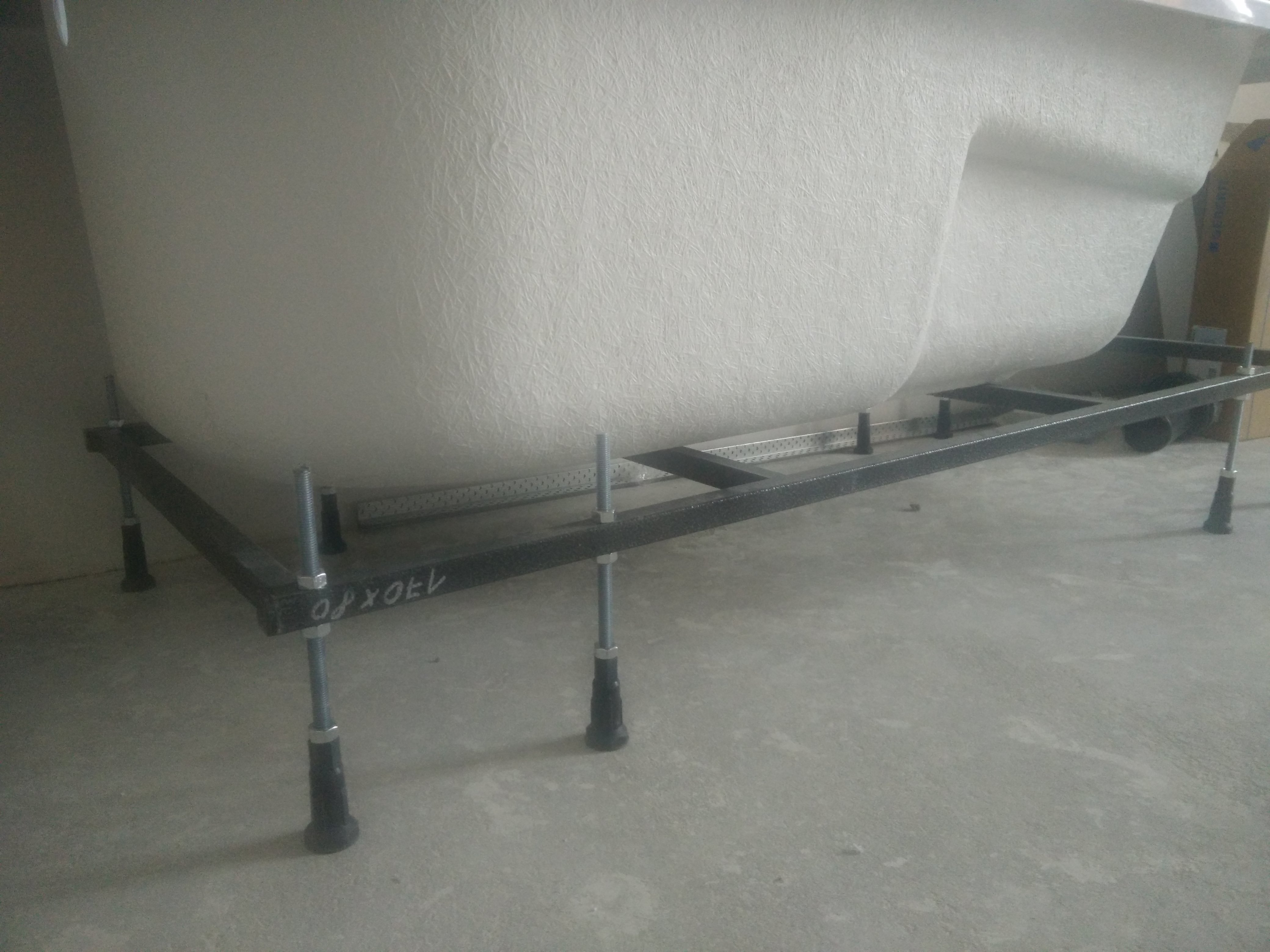

Коллеги, нужна умная мысль. Есть акриловая ванна. Стоит на плоской раме с 4 поперечными перекладинами. К двум центральным она прикручена саморезами, а две крайние висят свободно. Проблема в том, что крайняя перекладина стоит аккурат между сифоном и выводом канализации. Поднимать ванну дальше некуда, и так уже край на 65 см от чистового пола (иначе пришлось бы опускать тройник на стояке). Вопрос, можно ли крайнюю перекладину вырезать? Или придется делать подключение гофрой с образованием второго гидрозатвора, что есть извращение.

У мну вырезан кусок, но ест-но ванна на правИлах лежит, по идее стандартное решение, других вариантов не видел

Быть может, отказаться от первого гидрозатвора, оставив лишь второй, через перекладину? Только не гофрой, конечно.

Можно вырезать кусок каркаса, который мешает, и заменить его профильной трубой нужного сечения, расположив его выше каркаса, на сварке или на болтах с гайками, дабы не потерять жёсткость каркаса.

У каркаса работают только две поперечины. Переберите каркас, как вам удобно, агрегатов нет, корыто просто же). Разрежьте, сделайте арку, еще что-нибудь. В вашем вопросе нет сантехники))), смелее...

bc---- написал: Стоит на плоской раме с 4 поперечными перекладинами. К двум центральным она прикручена саморезами, а две крайние висят свободно. ... Вопрос, можно ли крайнюю перекладину вырезать?
Можно обе крайние вырезать, т.к. они не рабочие в плане нагрузки.
У меня с такой бы рамой возник другой вопрос, а оно вообще удержит ванну? Или первый налив в 200 кило и человек на 100-150 кило в месте слива сразу лягут на пол и привет соседи...
Может таки отпилить лишнюю четвёртую перекладину справа? Левую перекладину подвинуть как раз под слив, тогда если перекладина будет левее, то сифон должен будет её огибать, а если перекладина будет справа, то соответственно вообще полная свобода для сифона...

Хз, рама штатная, надеюсь, инженеры не от балды ее делали. :) Ну и правила с фиксолом по сторонам, конечно, будут.

Инженеров там не было, просто стандартная рама, прилаженная, причем неэффективно к вашему корыту. И шпильки чрезмерные. Стоит переделать, а то все боковые нагрузки будут стремиться вырвать саморезы. Под рамой помимо них, клей есть?
Фото снизу бы, если спрашиваете советов).

Не надейтесь.
И ситуация стандартная, странно что вы не готовы.

Кстати, эта рама еще и играть будет. Я бы подумал про доп. опору по центру средних поперечин. А крайние поперечины не дают продольным профилям разъехаться в стороны. Но рама все равно стремная. :)
