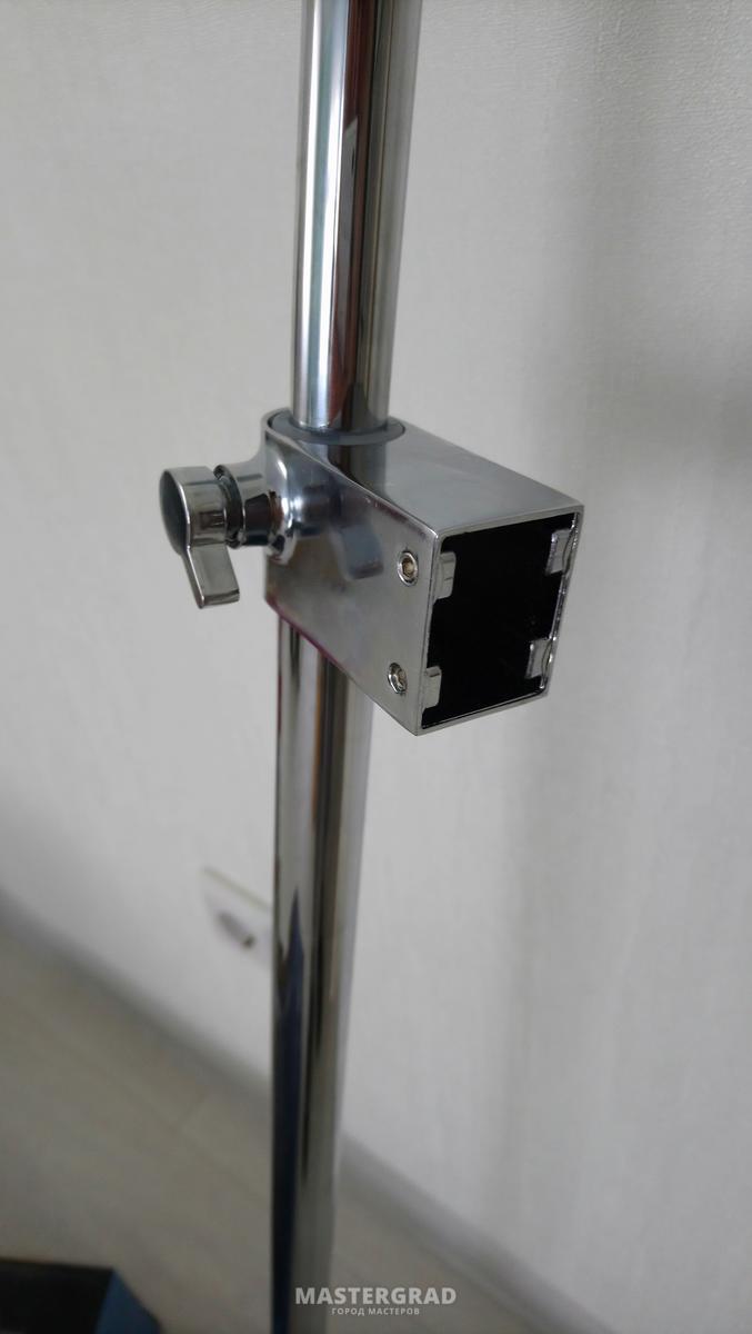

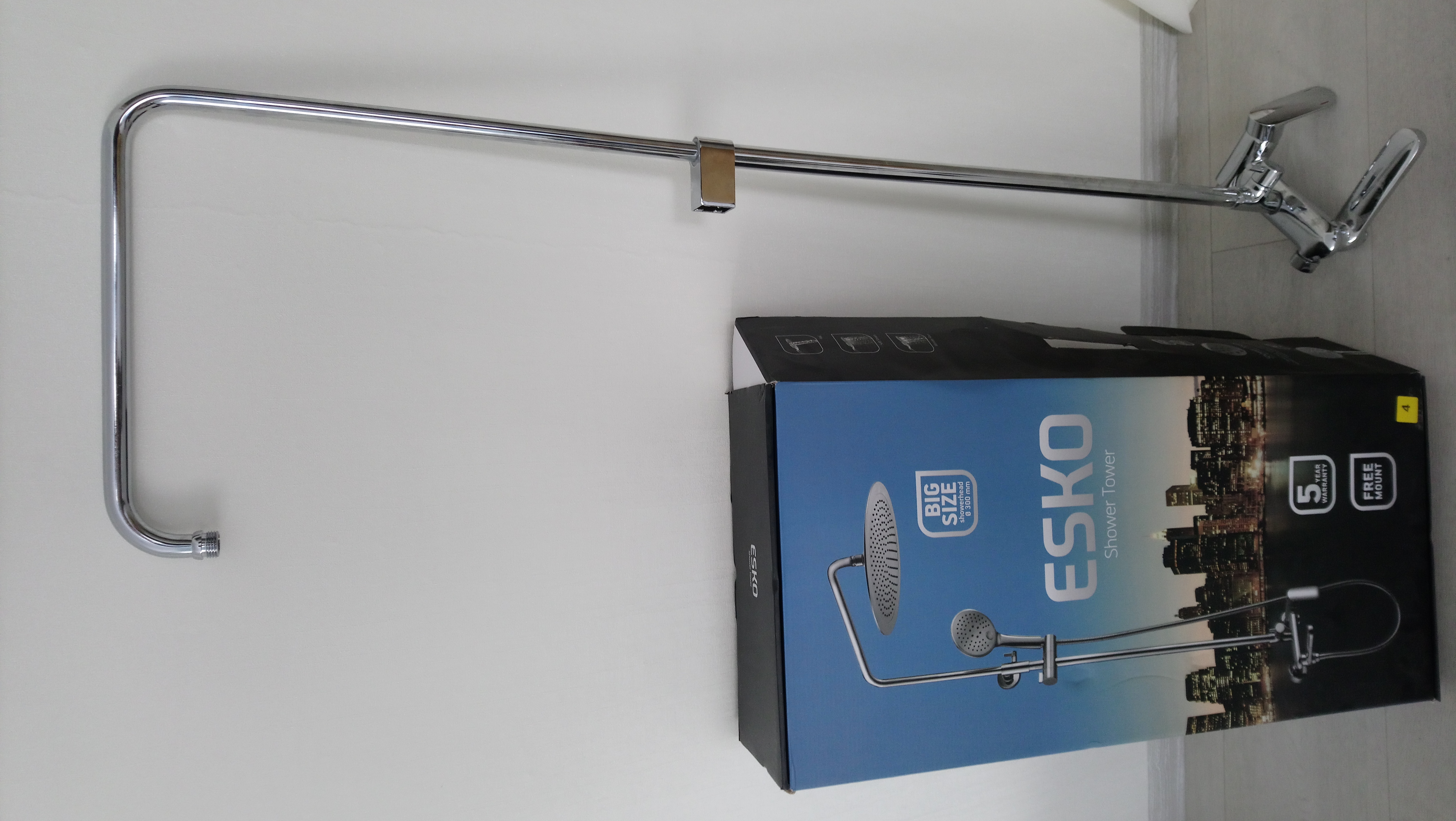

Здравствуйте. Хочу установить душевую систему с верхним душем в ванну. Стойка для леек жестко крепится к смесителю, и при установке смесителя возникает приличный зазор в несколько сантиметров между стеной и стойкой. Как обычно поступают в таких случаях? Я думаю что-то подложить между стеной и стойкой, но пока не знаю что. Может кусок дерева обработанного белым герметиком.

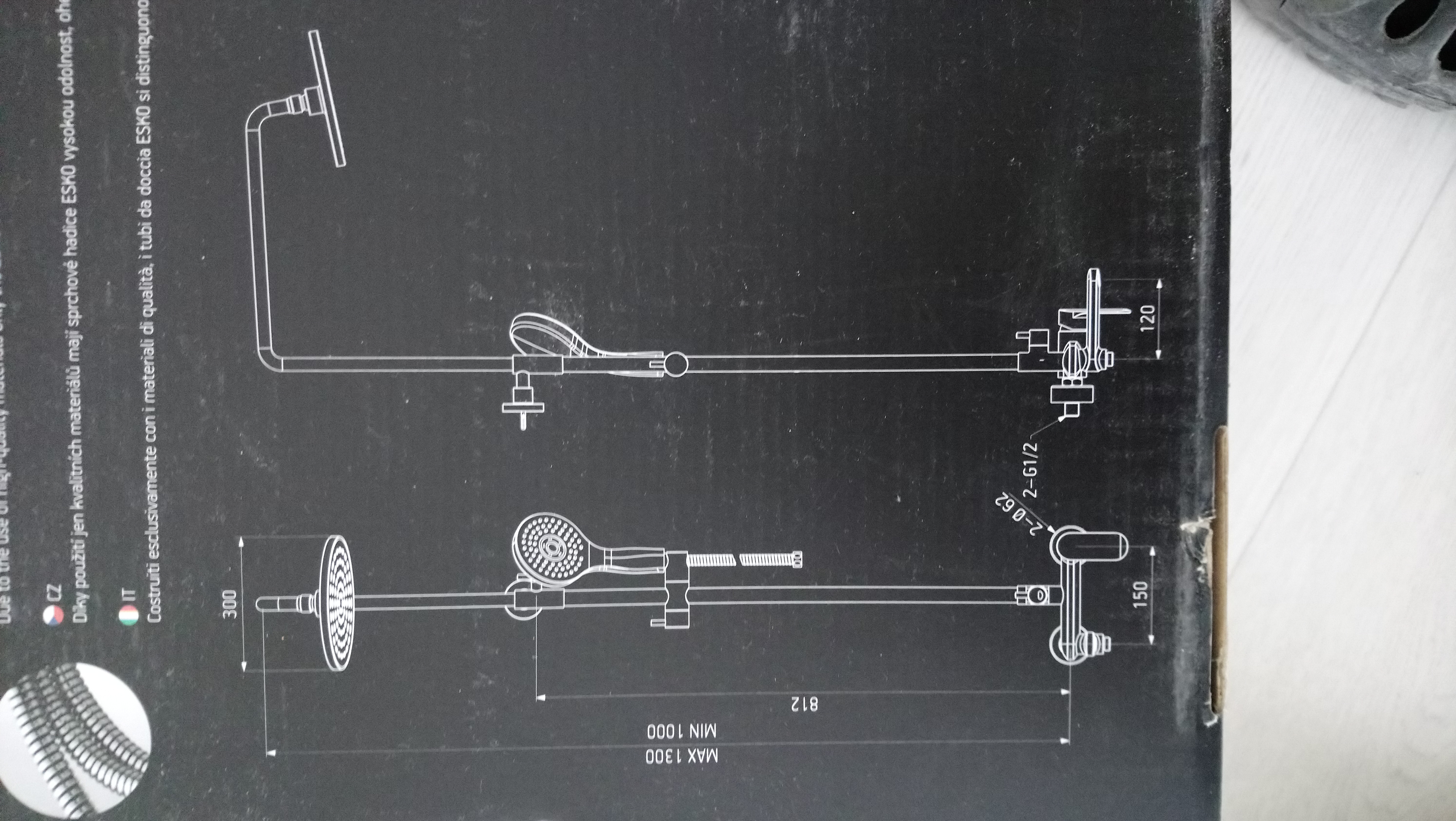

Фото всего комплекта. Обычно держатель стойки телескопический с возможностью регулировки длины. У вас похоже не то пальто.

Lisin написал: Может кусок дерева обработанного белым герметиком.
не пойдет. Кусок пластика разве что...
Lisin написал: Стойка для леек жестко крепится к смесителю, и при установке смесителя возникает приличный зазор в несколько сантиметров между стеной и стойкой.
смеситель стоит с наклоном?

Hitgher, сама стойка по длине регулируется

BV, видимо пластик, дерево не получится защитить от влаги. Смеситель без видимого наклона. Просто когда вкручиваю эксцентрики смеситель и с ним стойка далеко от стены оказываются. Может эксцентрики поменьше поискать, они такие бывают

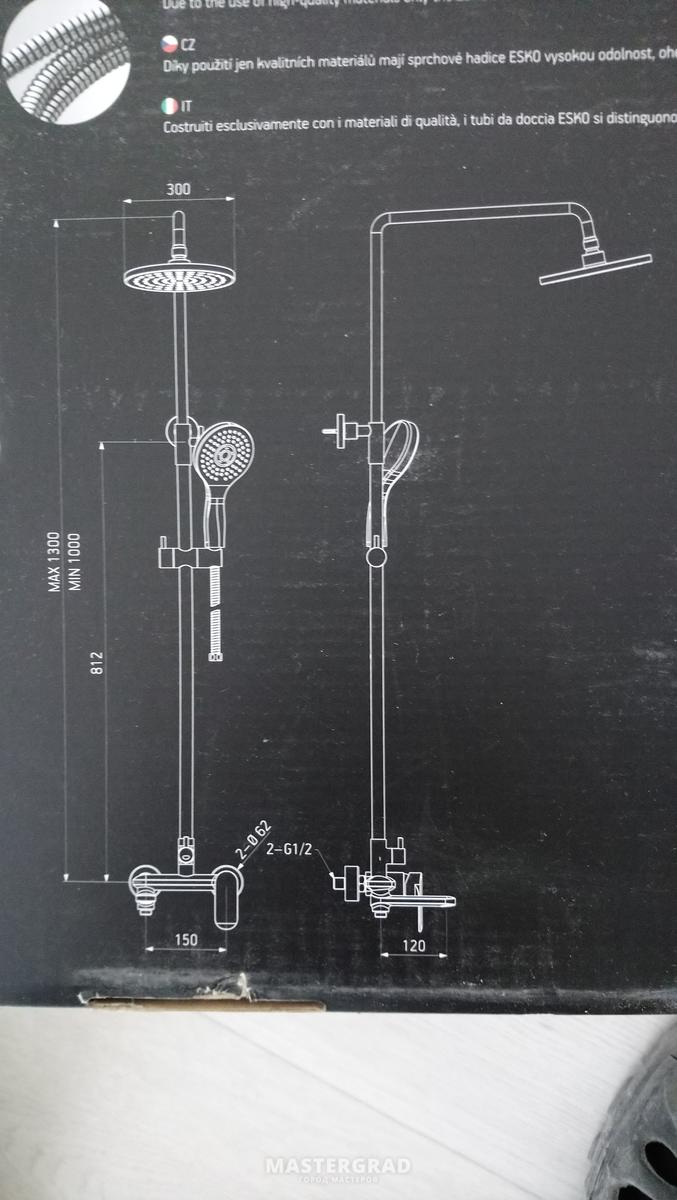

Lisin, Картинку на коробке смотрите, там телескоп, с круглым крепежом. Или эксцентрики короткие, возможно и чашки.

Держатель лейки где? Может это вы его вместо держателя стойки, трубы пытаетесь к стене прикрутить? Сама стойка не соответствует заявленной на коробке.

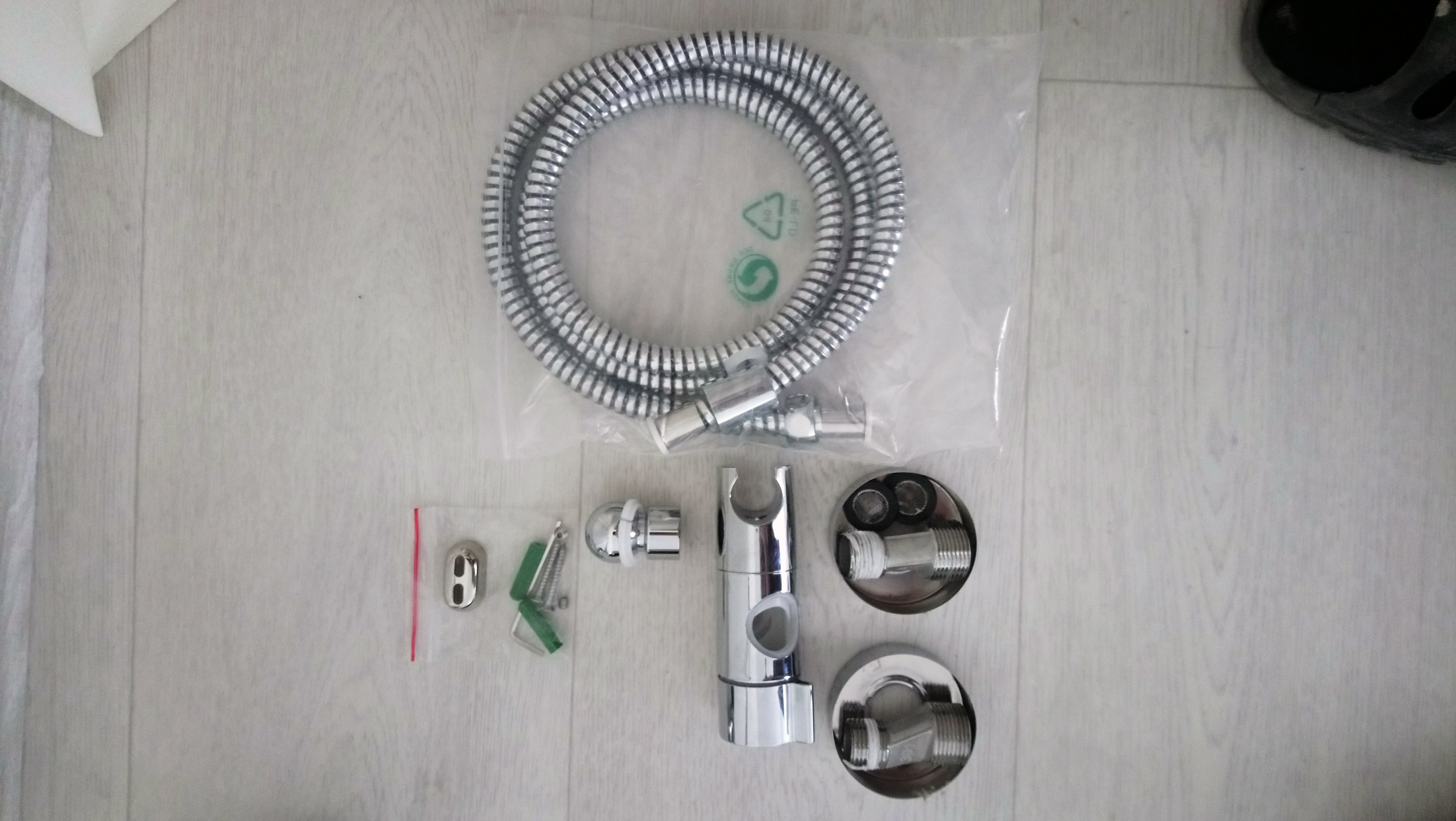

Hitgher, держатель лейки просто пока не установили. Крепление действительно на коробке изображено другое. У меня же крепеж не круглый, вот всё что есть. Как собрать крепление пока не догадываюсь. В интернете видел что к прямоугольному креплению есть ответная деталь (вроде пластиковая) которая крепится к стене, а затем на неё уже устанавливают металическую которая у меня на стойке сейчас.

Lisin написал: вот всё что есть.
на фото нет крепления штанги

Из установочного рисунка видна деталь крепления стойки для душа, которая видимо отсутствует, обратитесь к продавцу товара. Потребуйте полной комплектации. Все же вариант... Производственные детали оптимально должны подходить, нежели самостоятельно изготовленный крепёж.

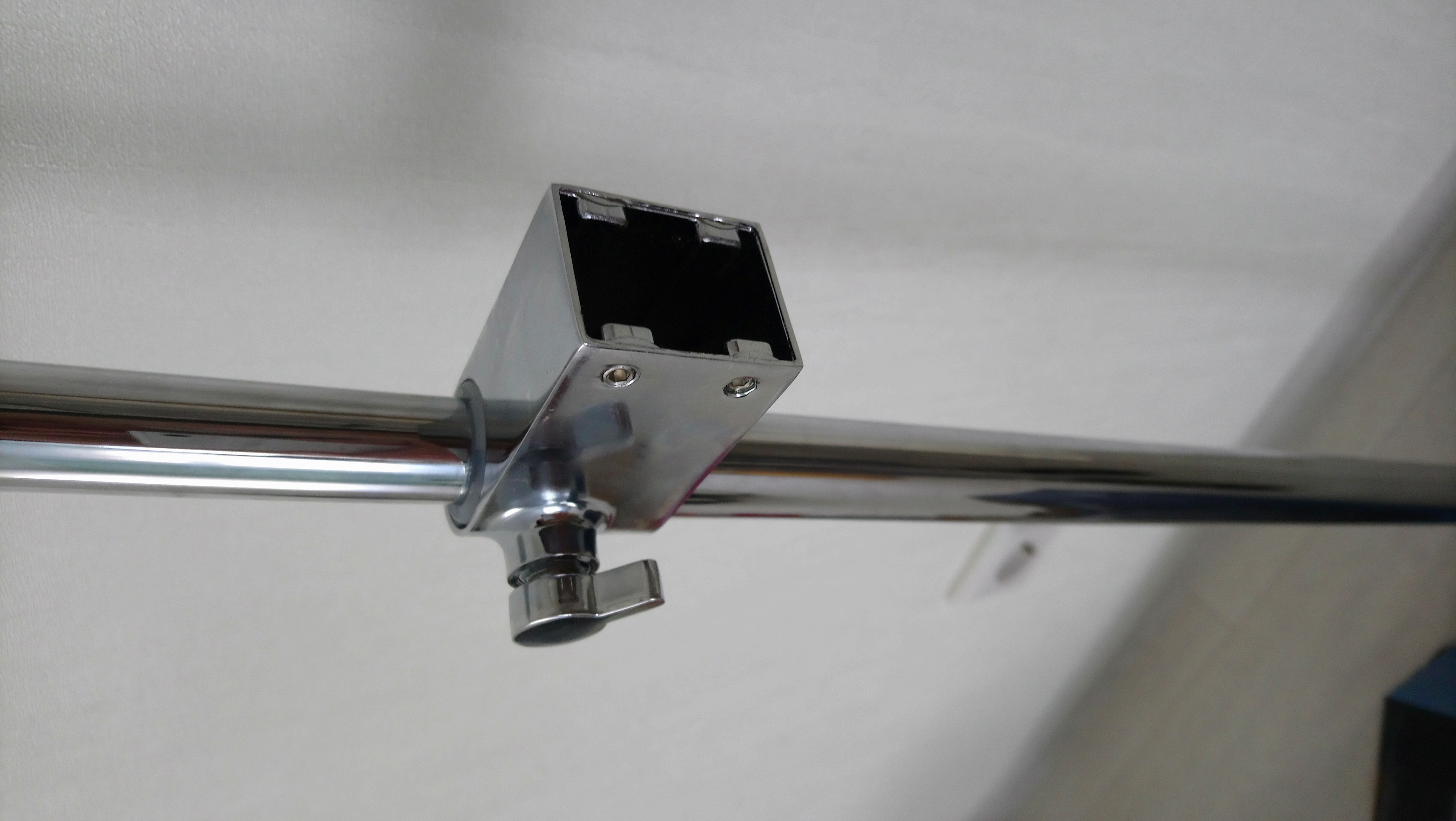

06.06.2018 в 17:29:56
BV, это? у меня оно закреплено
