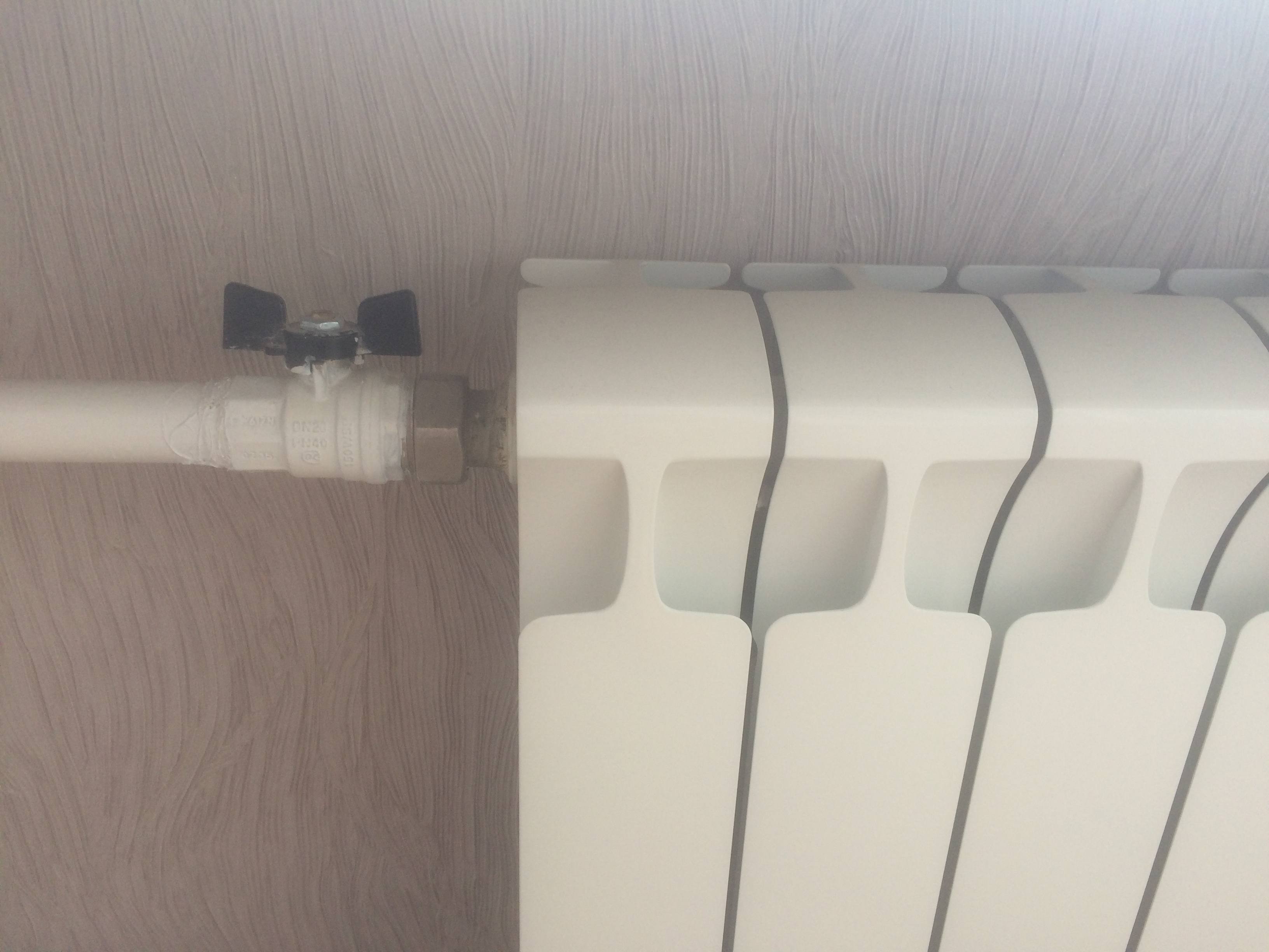

всем добрый день!
год назад сделали ремонт, купили биметаллические радиоторы Рифор монолит. на комнаты 16-18 кв. метров по 6 секций. вроде как даже мало секций поставили (на указанный метраж многие ставят по 10-12 секций), но дома зимой очень жарко.
понимаю, что правильно было бы поставить терморегуляоры, но не поставили.
что можно сделать сейчас малыми усилиями, желательно без пере-сварки и прочих ужасов? т к отделка уже сделана
фото подключения приложил
можно ли, например, снять радиатор и поставить вот такие штуки перед радиатором и краном маевского?
http://santekh24.ru/klapan-s-termostaticheskoy-golovkoy-dlya-rad-pryamoy-1-2-vt-048-n-04.html
дом многоквартирный, 8 этажей кирпич - один стояк на одну батарею
спасибо!

deitel написал: правильно было бы поставить терморегуляоры, но не поставили. ... но дома зимой очень жарко
А что же помешало установить радиаторные термоклапаны с термоголовками?

Олегович
Олегович
Эксперт
Регистрация: 26.11.2010
Сообщений: 5902
08.06.2018 в 06:27:50
  1. сварка не нужна.
  2. отрезается верхняя труба на длину термостатического вентиля для однотрубных систем (Valtec или Danfoss) нарезается резьба и все соединяется.
  3. Красить латунную арматуру-дурной тон.
  4. Меня просьба не звать, у меня минимальный заказ-замена 2х радиаторов.
ЗЫ с поставленной задачей справится относительно любой жековский, предупрежденный об отсутствии оплаты при наличии повреждений отделки. Но грязи по-любому натопчит)))

Олегович написал:
  1. сварка не нужна.
Олегович, пара вопросов
1 у меня 6 таких радиаторов, взялись бы своей командой? (чтобы не натоптать, естественно)
ну и трубы эти покрасить нужно будет. цену работ в личку написать можно
2 я верно понимаю, что все стояки отключать нужно будет? то есть жек подключать
с жековскими сантехниками не хочу связываться - кроме проблем, это обычно ничего не приносит.
спасибо за ответ!
Олегович
Олегович
Эксперт
Сообщений: 5902
08.06.2018 в 14:53:56
звоните, 89197779101, чеинть придумаем)
если вас не напряжет смещение радиатора на 8 см относительно того места где он сейчас стоит и латунный удлинитель снизу, то есть между краном и радиатором, то стояки можно и не сливать.
трубы красить не придеться совсем.

Олегович написал: звоните, 89197779101, чеинть придумаем)
Олегович, для истории тут чтобы было
как будет выглядеть это латунный удлинитель вместе с радиатором. можно картинку?
пообщался на работе с "экспертами", говорят просто кран маевского немного в сторону сместить (не в положение открыт-закрыт, а именно в сторону) и будет тот же самый эффект, как от терморегулятора.
в целом можно и удлинитель, но лучше покрасить. чтобы конструкция была как бы одинаковая, а не "нашлепка на нашлепке"
