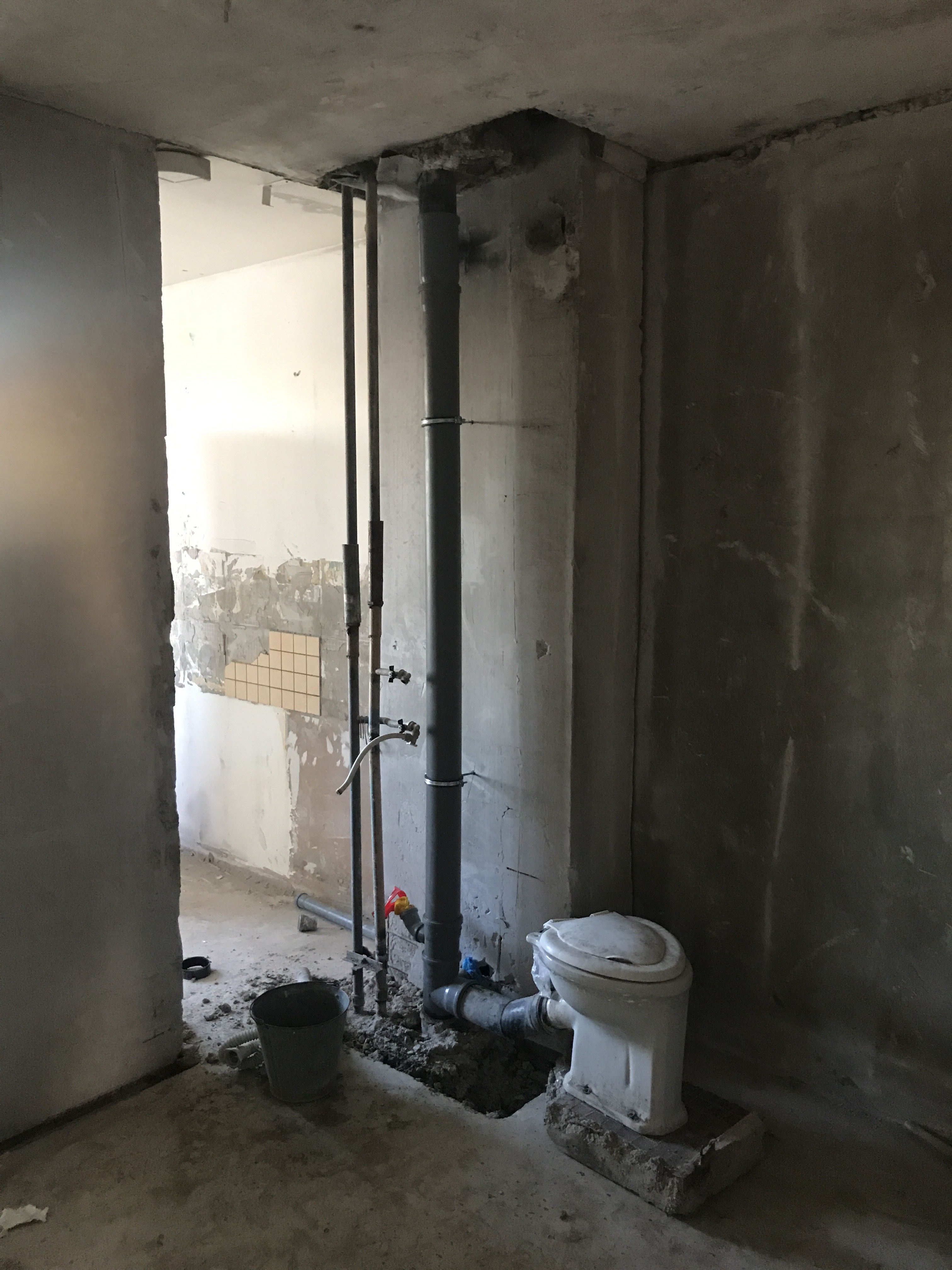

Имею: двушка , п44, распашонка, снесенная сантехкабина
Возник вопрос с тем, как установить инсталляцию, вокруг унитаза нет капитальных стен, только вент короба из гипса. Ширина короба за трубами - 85см (инсталляции все уже).
Рассматривал варианты:
  • прикрутить к коробу (советы сантехника и мастера) считаю вариант ненадежным
  • сквозь короб пустить болт (~50см) и воткнуться в капитальную стену (вариант сложен и потребует дырять короб)
  • сварить кронштей вокруг короба и сбоку от короба прикрутиться к несущей стене, мне этот вариант кажется самым правильным.
что посоветуете?
фото чуть старое, унитаз возвращен на место.

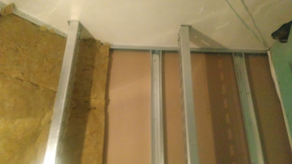

Тоже даю подсказку https://photos.app.goo.gl/ofyY5fXr2pEYLgcL6

УА-профиль, как конкуренция ТЕСЕ -профилю.
Колька написал: сварить кронштей вокруг короба и сбоку от короба прикрутиться к несущей стене, мне этот вариант кажется самым правильным.
Третий вариант из подходящих, можно и на болтах с гайками и уголками. Если будете изпользовать ГКЛВ или ГВЛВ, то только два пласта, и при трех вариантах.
