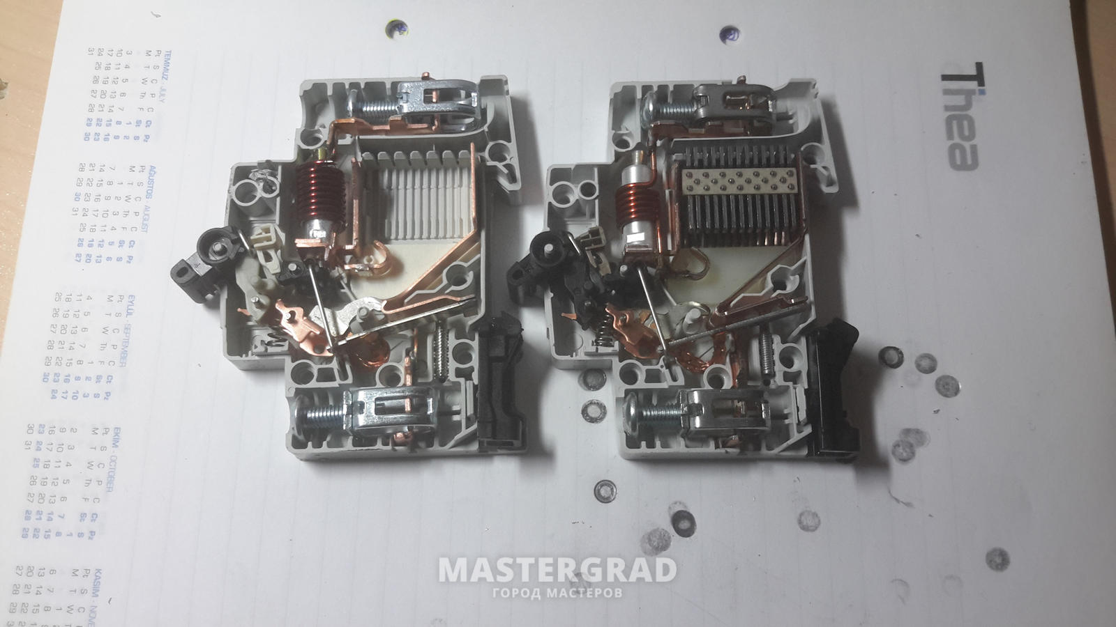

Вот недавно буквально в магазин товарищ приносил ABB SH201 C25. Говорит: "Третий за месяц меняем". Если не ошибаюсь, рычаг не взводился. Причем на "наши" автоматы ABB жалоб нет, от слова "совсем". Потому я удивился.
Ну и между делом он рассказывает, что они их берут в другом месте (мне известном). Дешевле. И он подозревает, что это "не совсем настоящий ABB" :o И как - то сразу мне вспомнились четырёхполюсные УЗО от "того же ABB" из того самого магазина, где он купил автоматы. Которые почему-то стоят там в 2-3 раза дешевле, чем у нас, тысячи по 2,5. Короче, прояснилось.
Ну и сравнили мы его автомат с нашим. Навскидку: пластик другого качества и оттенка (более кремовый), чуть отличается ширина корпуса, и, действительно, надписей меньше. В том числе, именно сверху. Но сделано весьма добротно. Видно, что не то, но видно лишь в прямом визуальном сравнении. Не было бы под рукой оригинала - сам бы и не заподозрил.

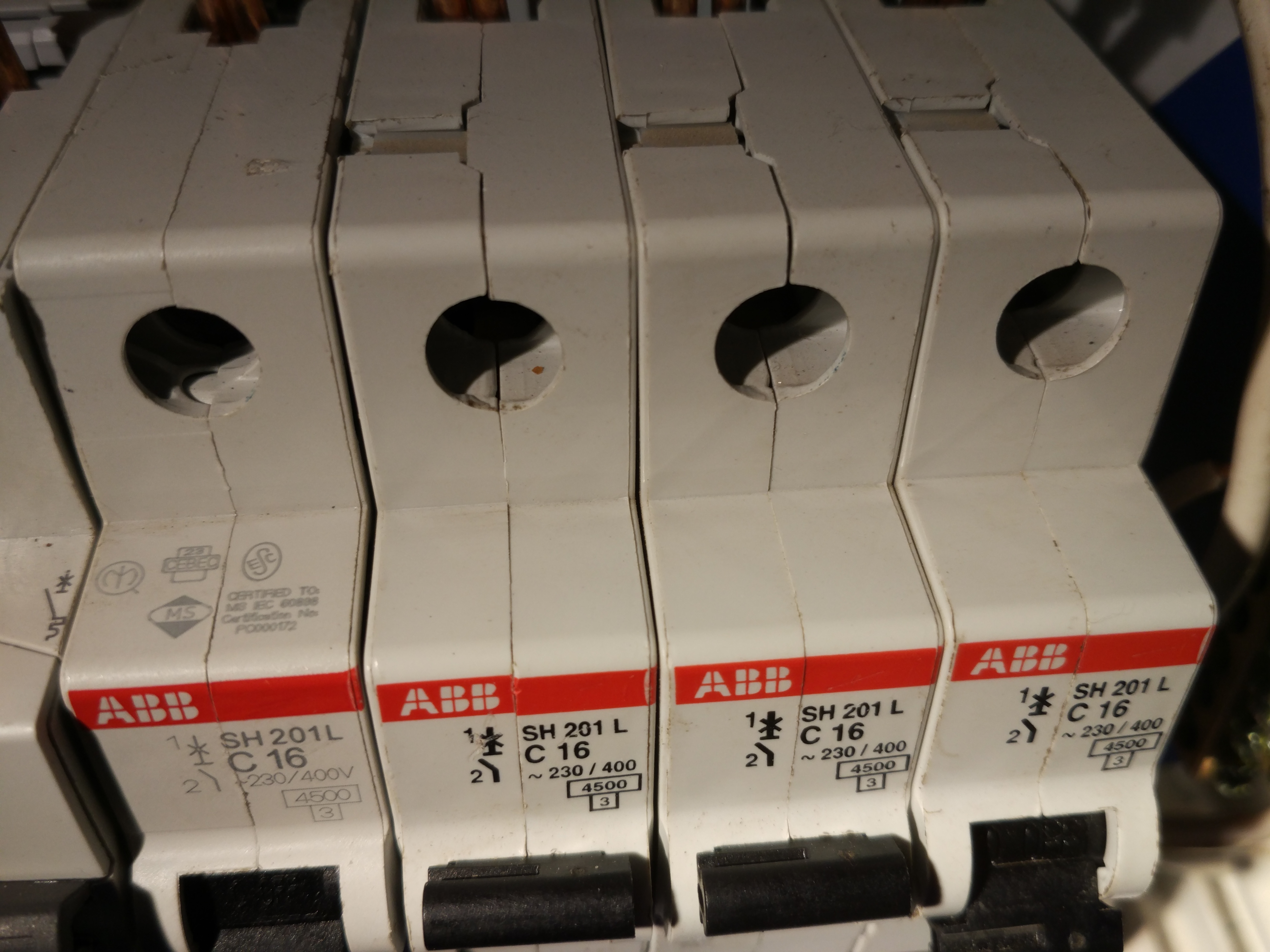

Обнаружил вот такие автоматы у родственников.
Правые 3 были куплены в 2010 году в довольно крупном, по местным меркам, магазине. Один из них срабатывал 2 раза на кз, причем второй раз место кз было видно и была, по словам родственников, куча искр в месте кз (нет дугогасительной камеры?). Автомат слева был куплен позже в магазине поменьше. Подскажите по этому фото можно определить подделка или нет, вынуть автоматы пока нет возможности.

Jamie написал: второй раз место кз было видно и была, по словам родственников, куча искр в месте кз (нет дугогасительной камеры?)
В месте кз действительно нет дугогасительной камеры, т.к. она стоит в автомате, а кз обычно происходит достаточно далеко от него, например, в розетке.
Jamie написал: Подскажите по этому фото можно определить подделка или нет
По виду никаких подделок тут нет, все оригинальные.

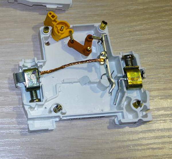

IKNOWYOU написал: Так же автомат узкоглазого производства легче и вот почему
Отсутсвие искрогасителя, ТАДАААААМ
Весьма странное различие между оригиналом и подделкой, учитывая, что внутри обоих автоматов практически идентично всё остальное железо и пластик. Ни по толщине, ни по конфигурации заметных отличий не наблюдается, толщина металла не занижена, клеммы одинаково мощные, даже газогенерирующая пластмасска на месте у обоих, совершенно одинаковая. Видны лишь мелкие отличия, обусловленные, как это обычно бывает, выпуском на разных заводах абб и в разные периоды.
Вероятно, дугогаситель был вынут после вскрытия прямо пальцами, благо, это совсем нетрудно. И да, на снимке с огромной вероятностью два оригинальных автомата, которые, раз уж вскрыли, то надо было что-то с этим делать.
Настоящая подделка, имеющая экономический смысл, выглядит примерно так:

Jamie, не надо ничего вынимать. "Правые три" - автоматы более раннего выпуска, внутри механизм как у серий S250, S260, S270, S280 и маркировка краской, как у этих серий. Автомат слева - внутри механизм S200. Наличием внутри разных механизмов и объясняется различие в дизайне корпуса. Под затычками в верхней части корпуса отверстия для регулировки теплового расцепителя. У автомата слева такое отверстие в нижней части корпуса. Обычные автоматы, ничего подозрительного. Количество искр и дыма в месте КЗ зависит от сопротивления в точке замыкания и мощности источника питания.
