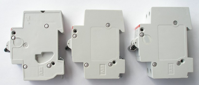

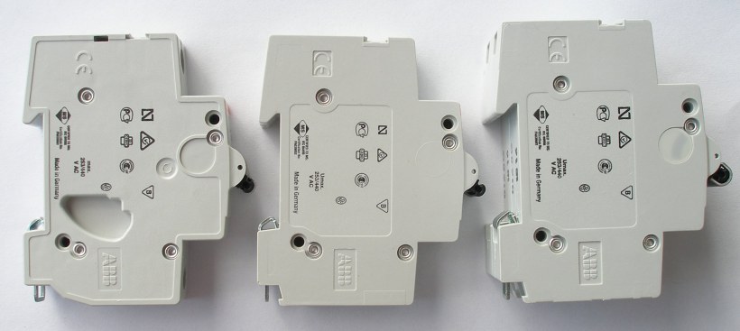

Radio, насчёт отсутствия дугогасителя я подумал точно так же. Не хотелось заводиться, доказать что-то я ведь всё равно не смогу.
А этот "multi9" - так это надо ещё доказать, что это именно подделка автомата, а не выключатель Вкл/Выкл. Не видя маркировки передка доказать нельзя. А насчёт экономической целесообразности я согласен. Для веса песка насыпать можно, он дешёвый.

Abrikos написал: этот "multi9" - так это надо ещё доказать, что это именно подделка автомата, а не выключатель Вкл/Выкл.
Вообще фотка везде проходит как поддельный иек. Да и у рубильников конструкция поприличнее, вроде?

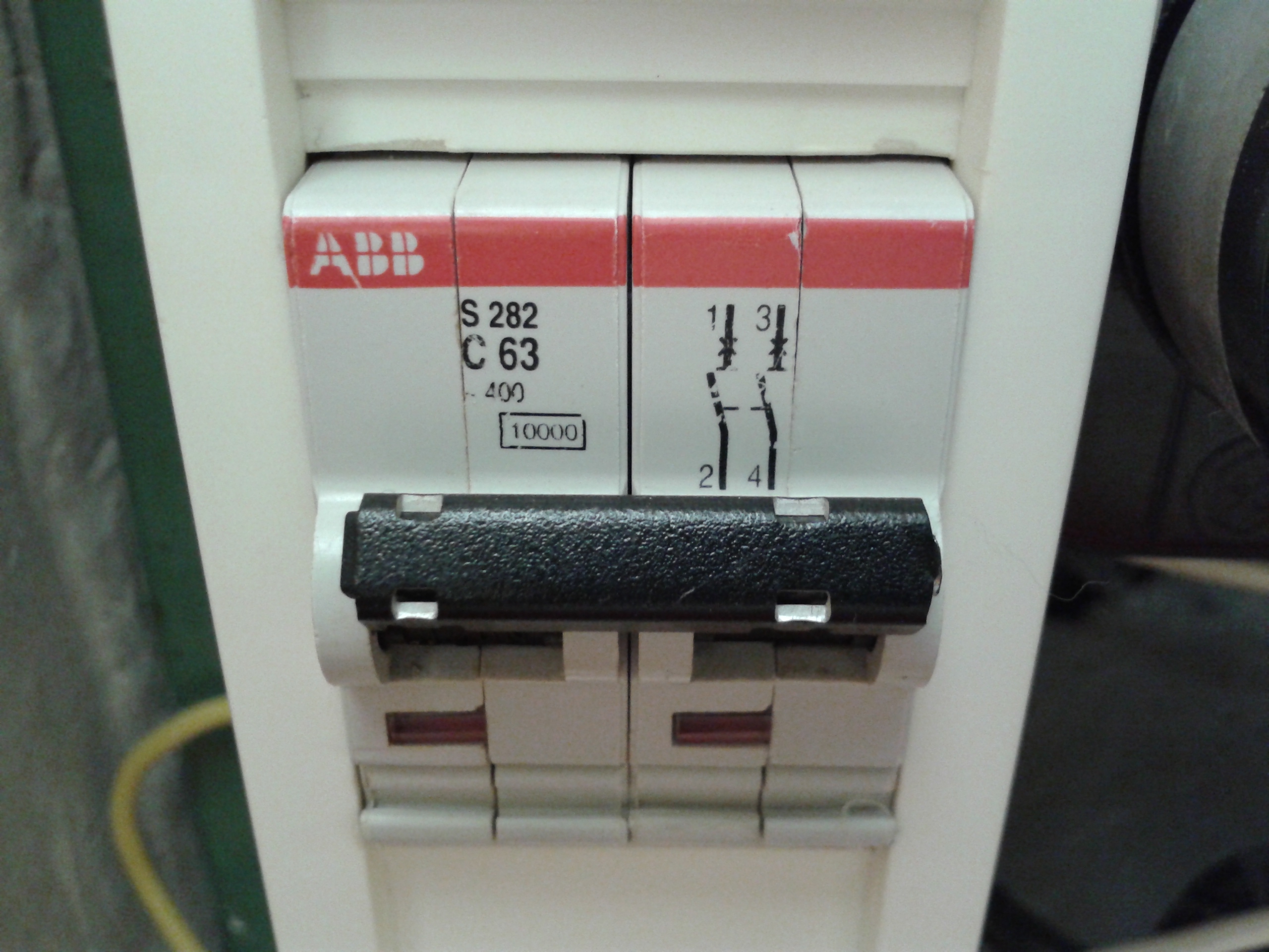

Radio, Abrikos,спасибо, успокоили. Просто смутило то, что краска и сверху надписей нет.

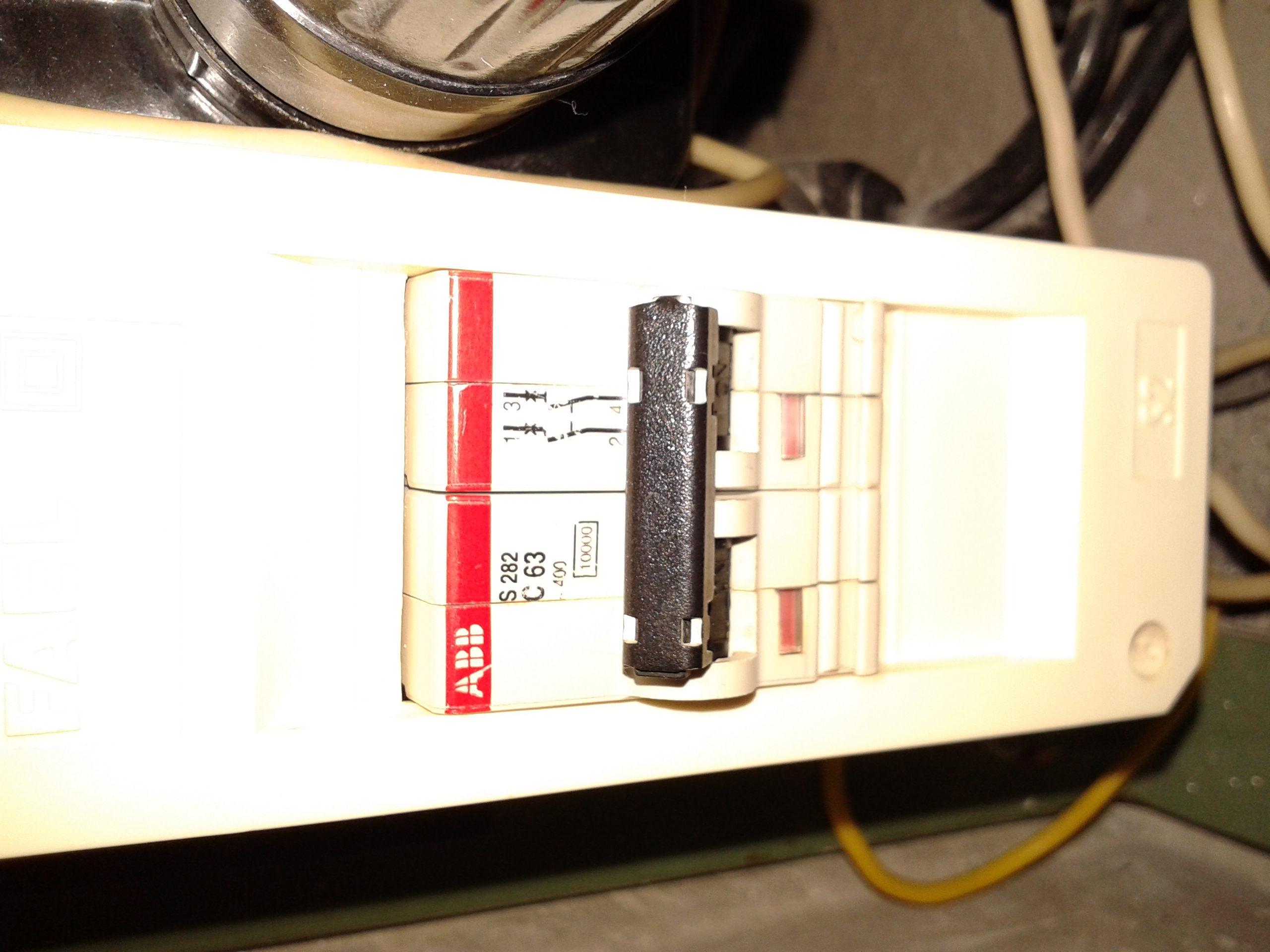

16.06.2018 в 20:02:39
Jamie, это серия S280 и данный экземпляр маркирован как 10кА исключительно из-за большого номинала. Сама серия то ли 15кА, то ли 25кА, не помню уже. Стоит в щите лет 10, наверное. 63А потому, что у соседки внезапно накрылся пакетник, а у меня ничего другого 2-полюсного в тот момент не было. Как видите, кое-где чёрная краска стёрлась, никаких лазеров и никаких знаков сертификации сверху. Знаки на боковой стороне краской.
