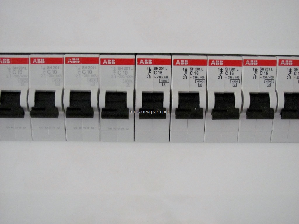

IKNOWYOU написал: смотрим внимательно, медь пережженая и отличается по цвету сл-но материалы уже разные.
Где именно она пережженная?
На левом экземпляре, откуда вынули пламегаситель, медь выглядит несколько более медной и чистой.
Отличия есть, как я отмечал, но они абсолютно не говорят о подделке. Вот на этом фото все до единого автоматы абсолютно оригинальны.
Просто потому что это абб, и у них всё сложно.

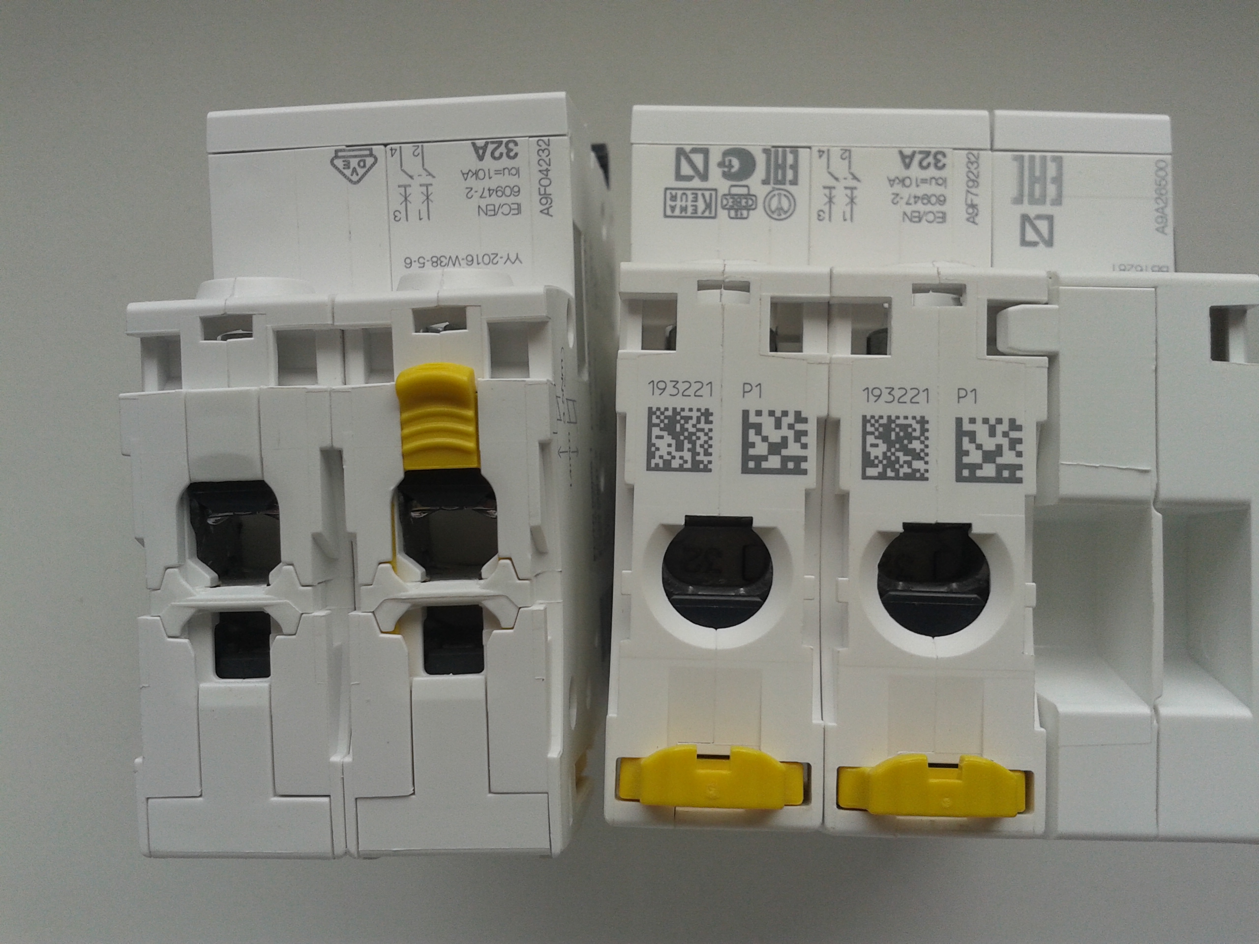

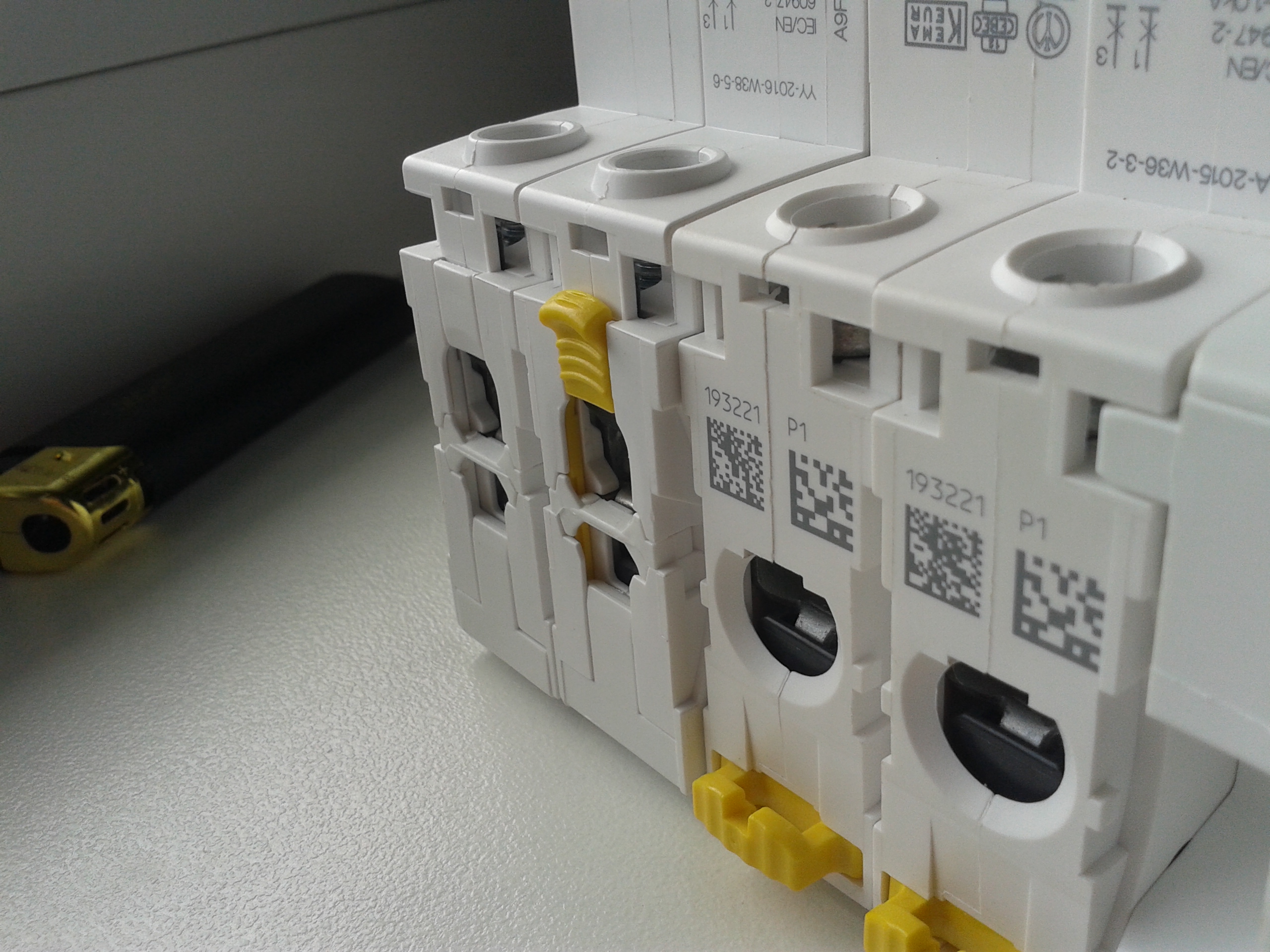

Поддельный Шнейдер iС60N. У оригинала больше всяких надписей и высота 85мм. У поддельного высота 88мм и с оригиналом его шиной не соединить. Не только из-за высоты, зажимы не на одной оси. Поддельные АВВ хотя бы шиной можно соединить с оригинальными, а тут вообще мрак.
