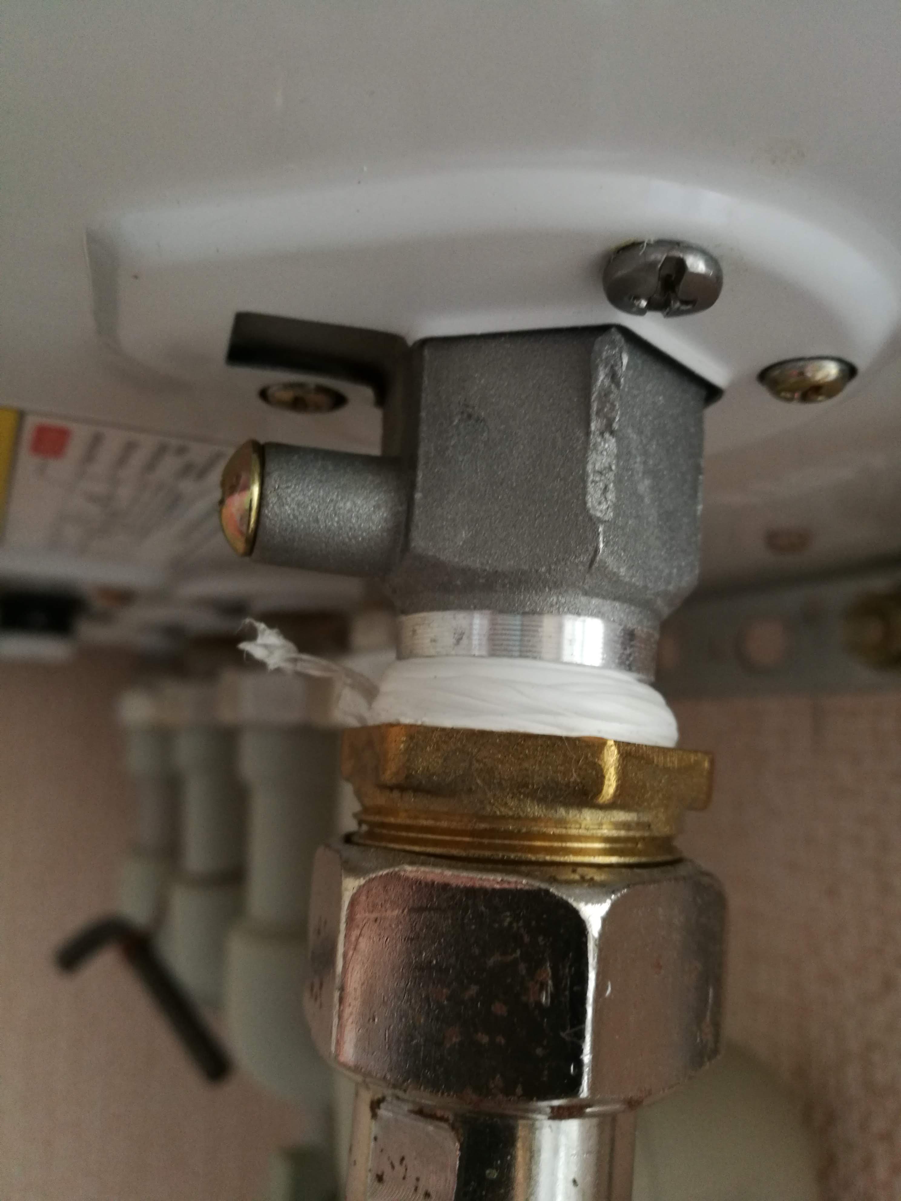

Добрый день.
Сегодня открывал газ на котёл, и опа - сифонит, а сам кран крутится на трубе. Оказывается, сильфонная подводка слишком жесткая, и просто выкрутила его.
Как лучше поступить?
Пока что думаю так: подводку сменить на чуть более длинную сильфонную нержавейку, купить дополнительно диэлектрическую вставку (её со стороны котла или со стороны газовой трубы вставлять?), паронитовые прокладки добавить, для уплотнения резьбового соединения ленту фум (или сейчас есть что-то более надёжное помимо еще и льна?)
С краном неясно что делать - если его докрутить, то сам рычажок будет позади трубы, в стену смотреть. Может нарастить его каким-нибудь переходником 3/4 - 3/4, но это же лишнее соединение, не очень нравится мне. Либо купить новый кран. Но как сделать так, чтобы рычаг закрывающий смотрел на меня, а не как получится?
И кстати, самому это можно делать, без официальных газовщиков?
Подскажите, пожалуйста.

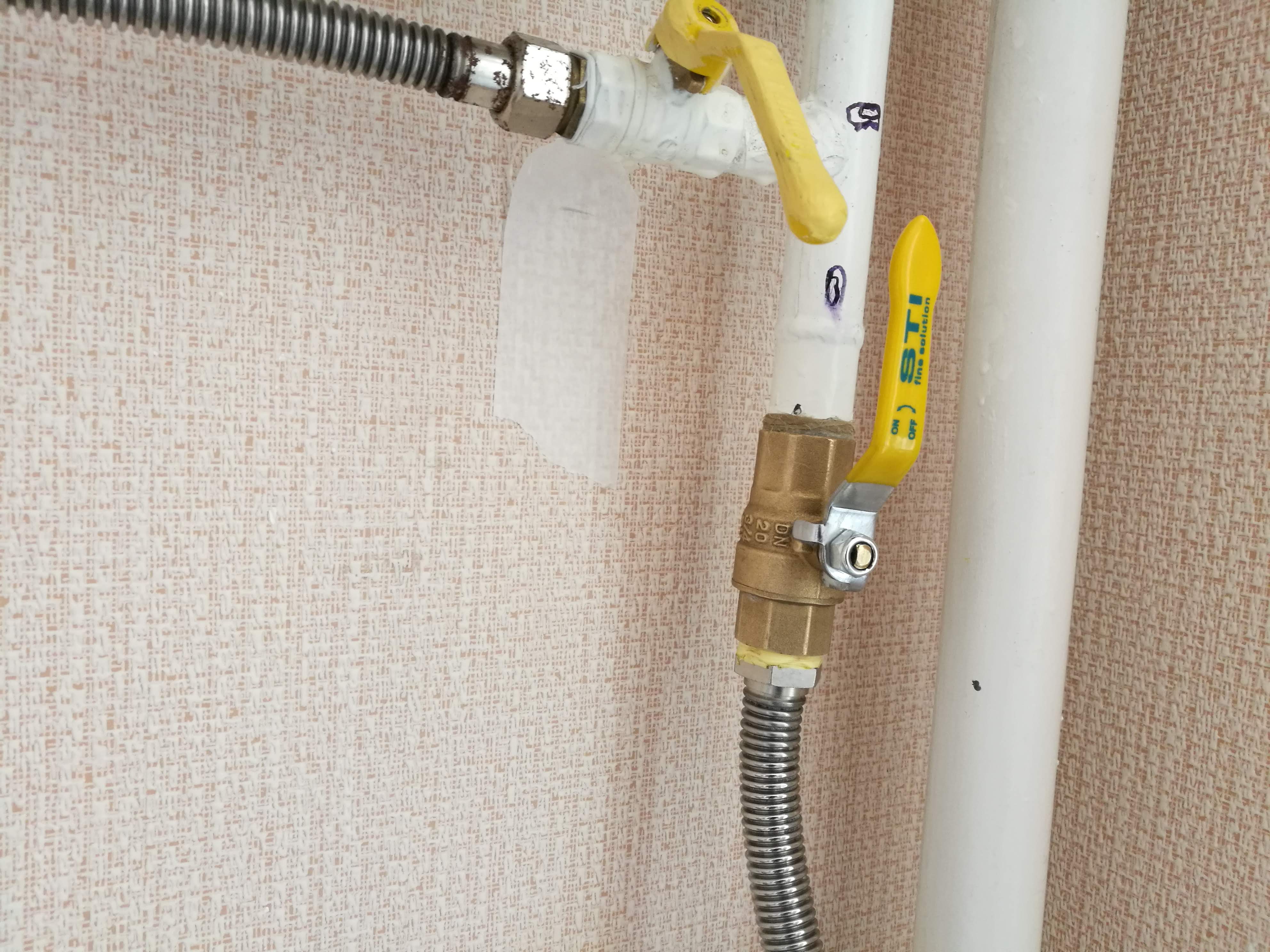

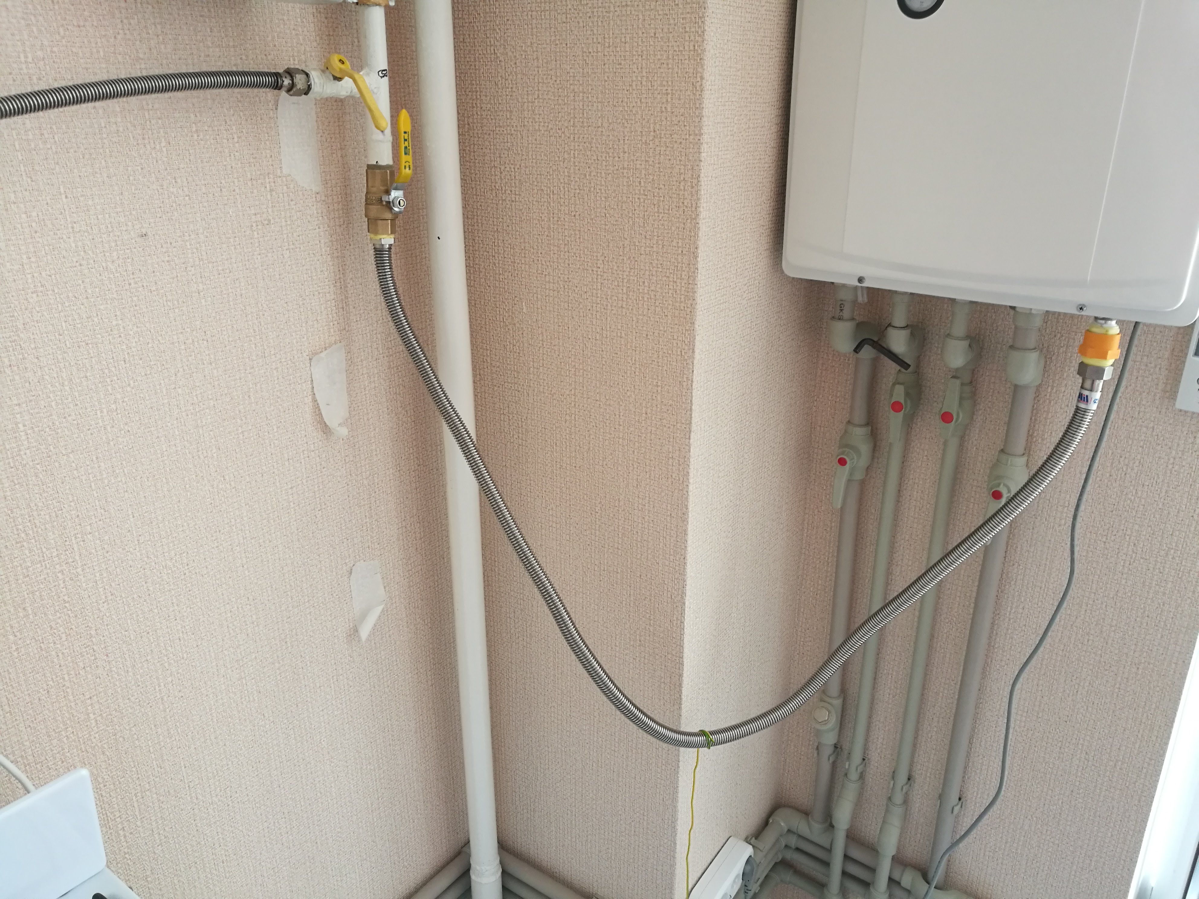

Газовщик495, кран был привинчен к трубе на 2(!) витка резьбы.
Стало вот так (новый кран к трубе на лён и смазку valtec, желтый фум и паронитовые прокладки при подключении сильфонной подводки и диэлектрической вставки):
Нормально?

menket написал: Нормально?
Чувствуется рука дилетанта.

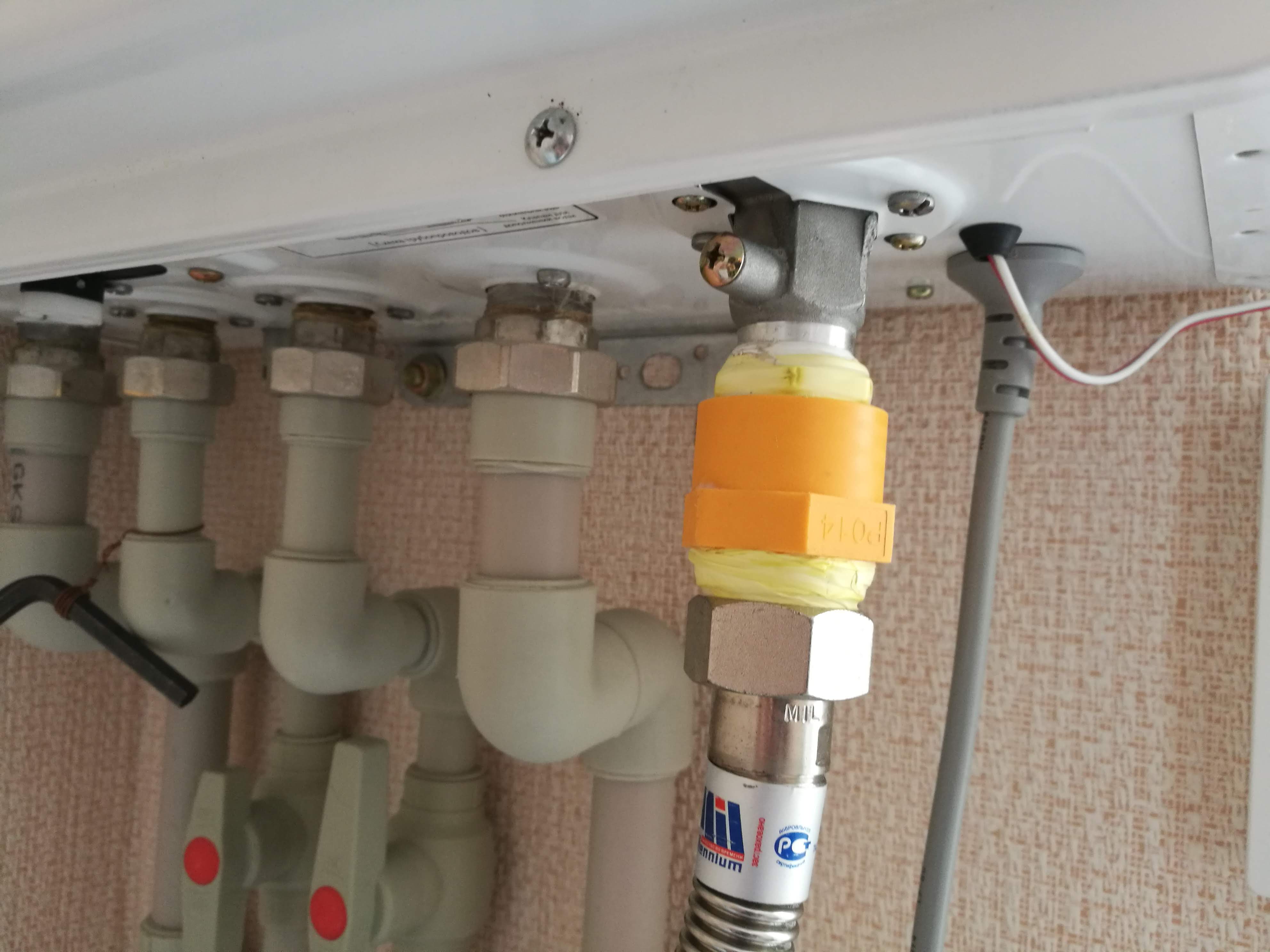

menket написал:
Славик64 написал: Чувствуется рука дилетанта.
Как бы вы сделали?
Как минимум не намотал бы здесь
подмотку, она не нужна, более мешает, гайка остановится на подмотке и не затянется прокладка. И паронитовая прокладка, которая подсохнет "завтра" и "закапает". Ну про такую подводку промолчу, не всегда, но бывает так
Кстати, картинка про паронитовую прокладку
Это моё имхо, так что ...

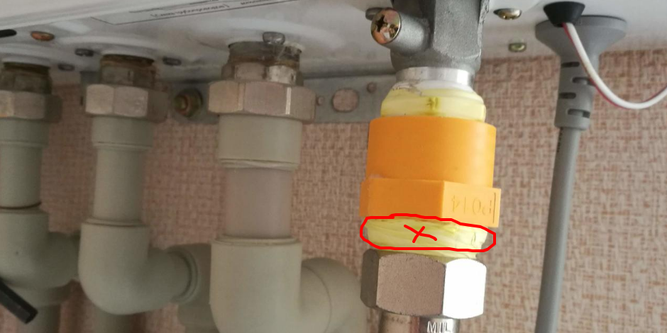

Славик64, спасибо. Я думал, что выступающий лён и искривление подводки выдали.
Про намотку на грани - фум широкий. Гайка затянется нормально, я проверял до намотки фума - там был запас по высоте и под прокладку тоже.
Остальное - что же тогда использовать в качестве подводки и уплотнений?
Фото я уже видел раньше в других темах, вы уже выкладывали. Только не отложилось в голове, что использовать вместо них. Вроде бы подводку как для воды и резиновые прокладки, но я не уверен...

menket, где есть прокладка, там подмотка не нужна, если не будет держать прокладка, то подмотка не спасёт, будет пропускать с другого места. С какого, догадались?

menket написал: что же тогда использовать в качестве подводки и уплотнений?
Подводку - гофра, что метражом бывает. И стенки толще и аккуратней, по размеру можно отрезать. Прокладку - резина 100500 лет прослужит. Ваш котёл сколько лен прослужит? Пускай 10...

menket написал: выступающий лён
хоть не дорого, а вот выступающий фум дороже, как минимум еще одно соединение можно было сделать.

Славик64, я уже понял про прокладки для фланцевых соединений - не держит она, через неё будет и сифонить, обмотка здесь для красоты.
По поводу покупки на метраж - я постараюсь найти, только пока не понимаю с чего начинать поиск, с каких контор.
Про прокладки - обычная резиновая прокладка? А то я тут читал - алюминий, тефлон, силикон, резина. Есть, кстати, паронитовые увеличенной толщины - 4 мм.
Про фум - там моток большой, стоит 70 рублей. И неясно - его вдоль резать, что ли? Или свернуть вдоль пополам, но так ровно не сделать, он же скользкий.
