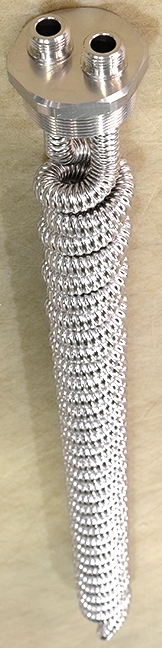

И я видел в одном из ваших сообщений фото с сильфонной подводкой от газа и воды (?); при этом она была изогнута отрезками. Мне можно так сделать, чтобы обогнуть угол?

menket написал: Мне можно так сделать, чтобы обогнуть угол?
Можно, но зависит от качества материала. Гофру метражом хоть как.

А что это за устройство из завинченной в спираль гофры? Просто интересно. Выглядит космически.

menket написал: А что это за устройство из завинченной в спираль гофры? Просто интересно. Выглядит космически.
Это с тырнета, видать какая то нагревалка. :)
