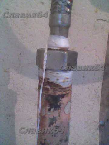

Славик64, да я понимаю, что так как у него низкая адгезия к чему-либо, то он всё равно должен как-то закрепляться на резьбе. По логике, если будут легкие заусенцы на "папе", за которые он зацепится первым слоем, и далее будет плотная намотка, то при отсутствии заусениц в "маме" всё будет в порядке.

menket написал: всё будет в порядке
Да.

menket написал: Всё же надо на чём-то остановиться для герметизации резьбы...

Кстати, на последней фотке резьба мама с усами, однако потёков не было(вода).

menket написал: А паста мультипак со льном прилежно себя ведут?
Никогда с пастой не работал, говорят там стерильность нужна, иначе... Лён без пасты знаю.

Славик64, вы за фум, если нужно герметизировать резьбовое, не фланцевое соединение?

menket написал: вы за фум?
А за что ещё? Пастой мне не удобно(у меня не большой же монтаж, пара/тройка соединений). Фум на газе, тангит на воде. Раньше, 100 лет, я пользовался какой то пропитанной подмоткой, у водоканала брал, прекрасно держала, просто стыдно уже было им пользоваться. :o До сих пор встречаются эти соединения... не текут. :)
