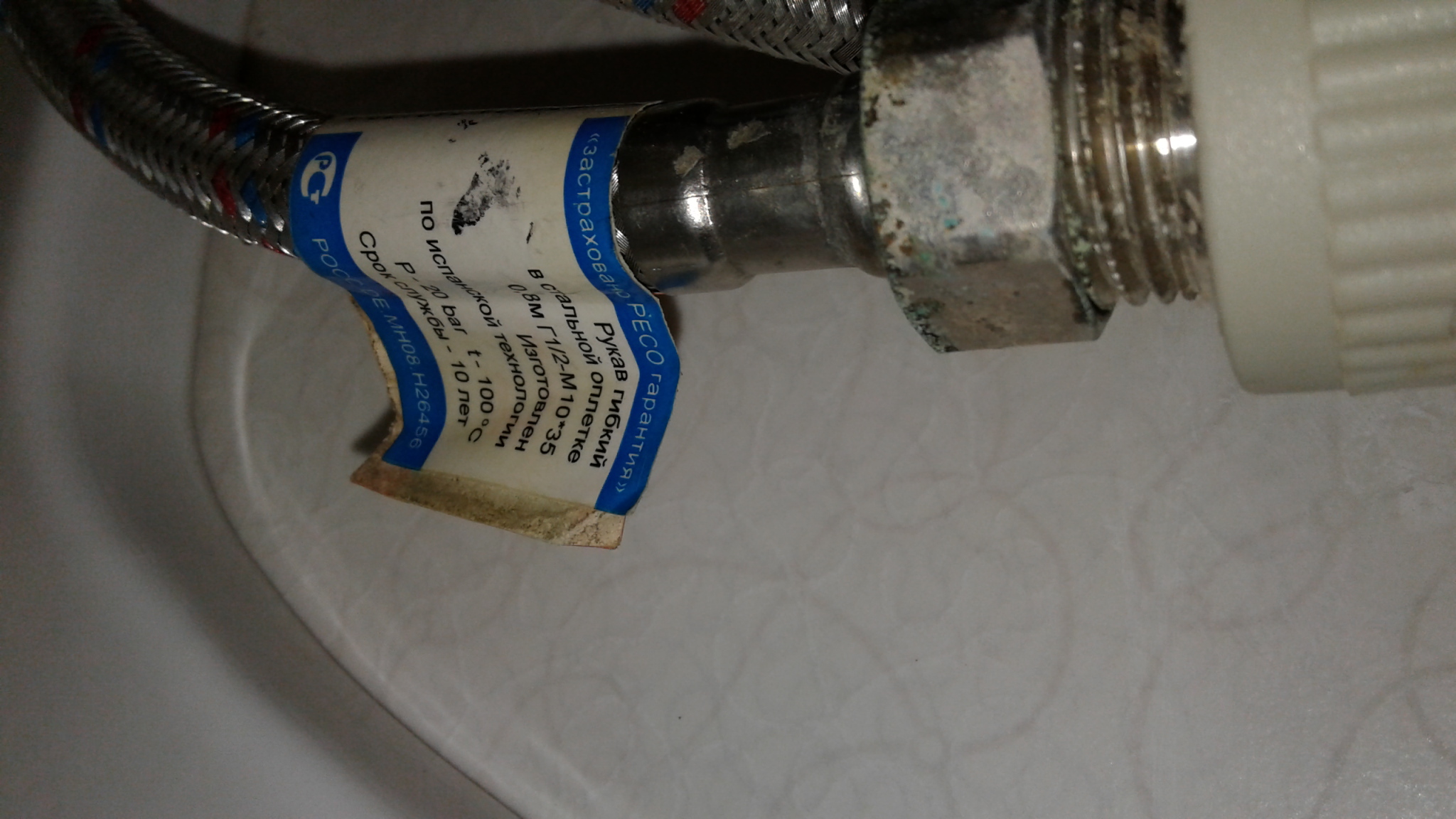

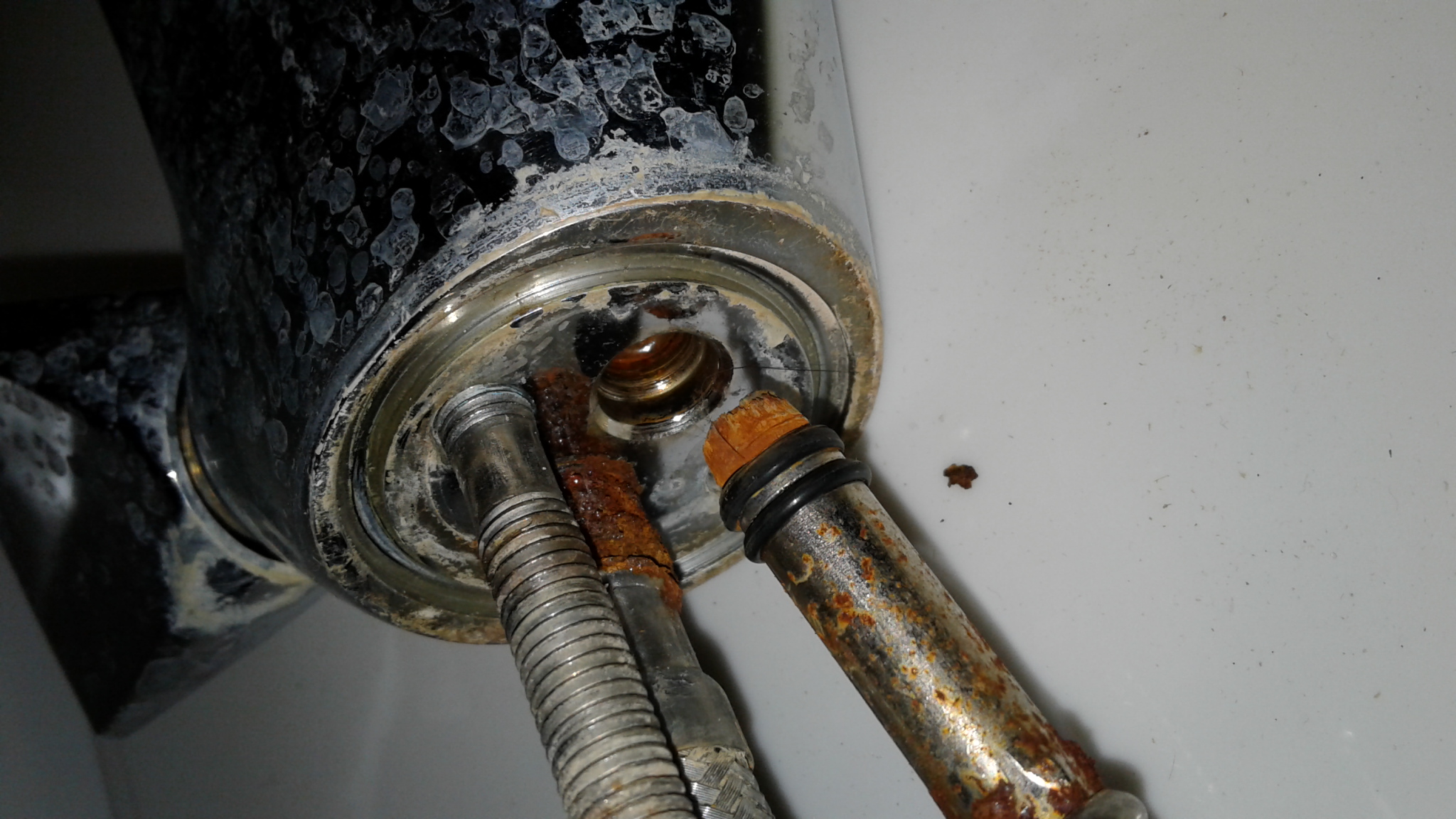

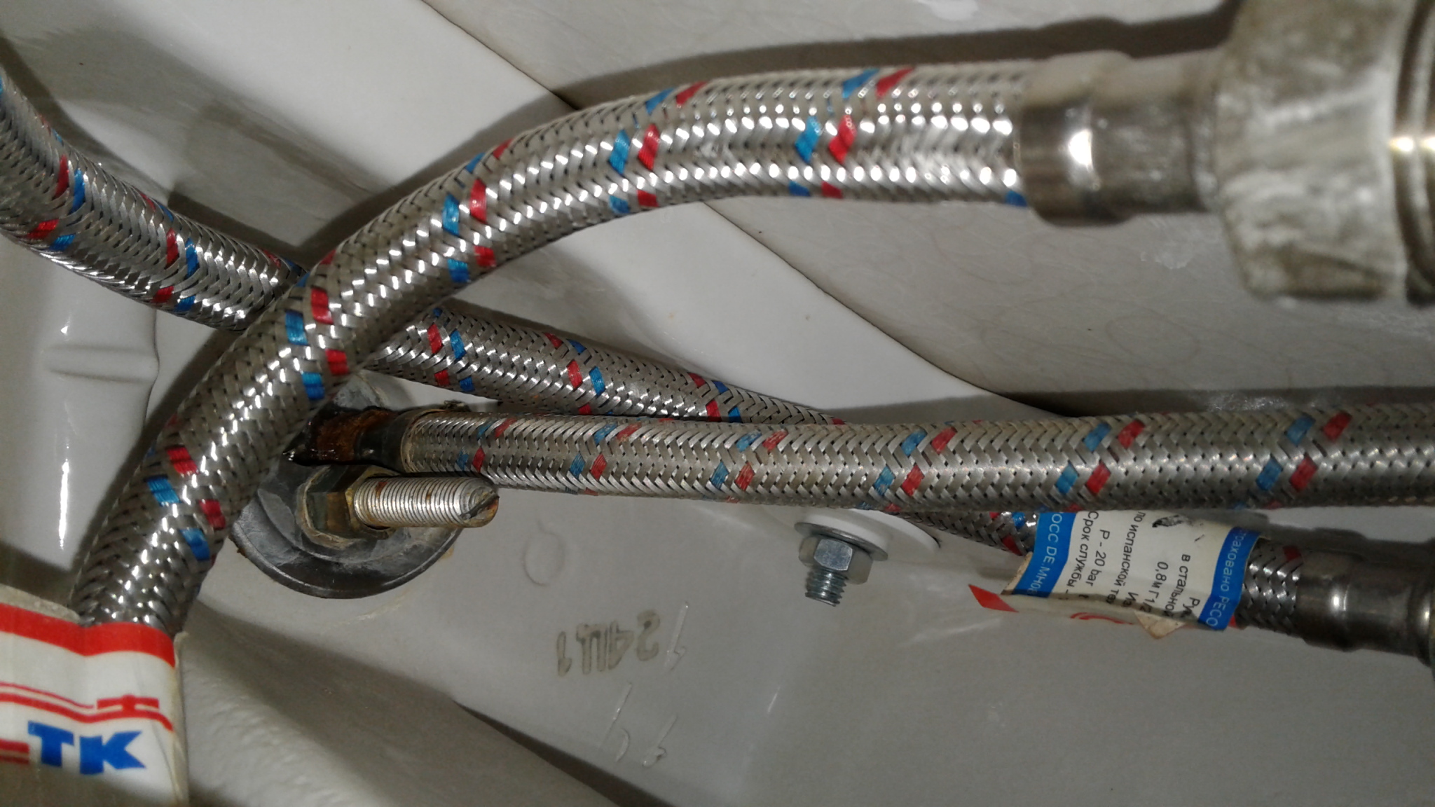

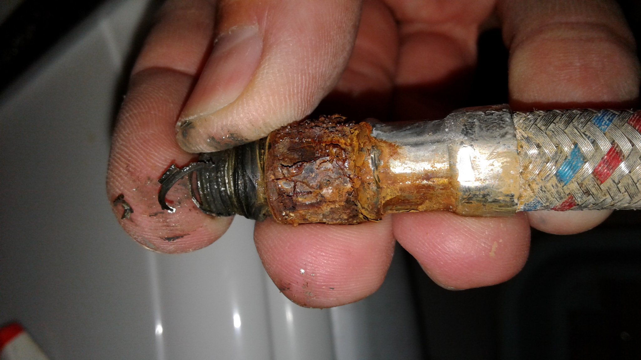

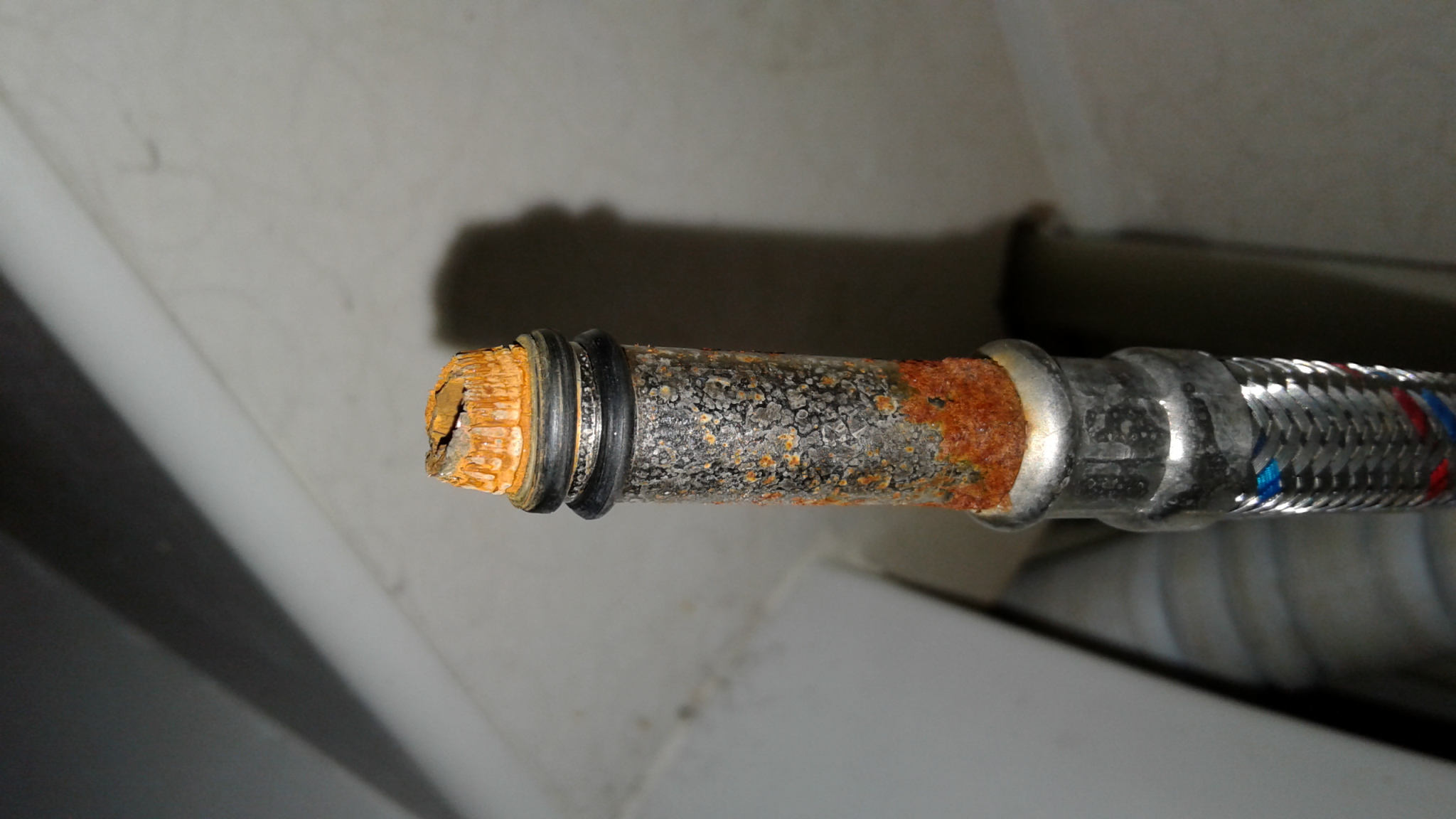

Добрый день, уважаемые форумчане. Затопил много квартир соседей из-за срыва гибкой подводки к смесителю. Отгнила резьба на штуцере (? наконечнике шланга) полностью, его вырвало и дальше около часа холодная вода весело лилась по этажам. После снятия понял, что горячая подводка была на подходе, так что можно сказать повезло.
Дело было в ванной комнате. Естественно, во время принятия душа там бывает влажно. За качество воды не скажу, вода как вода, никто из соседей не жаловался.
В чём причина такой катастрофической коррозии? Стоит ли пытаться экспертно доказать ненадлежащее качества товара (гибкой подводки) чтобы далее судиться с производителем? Размер ущерба большой :(

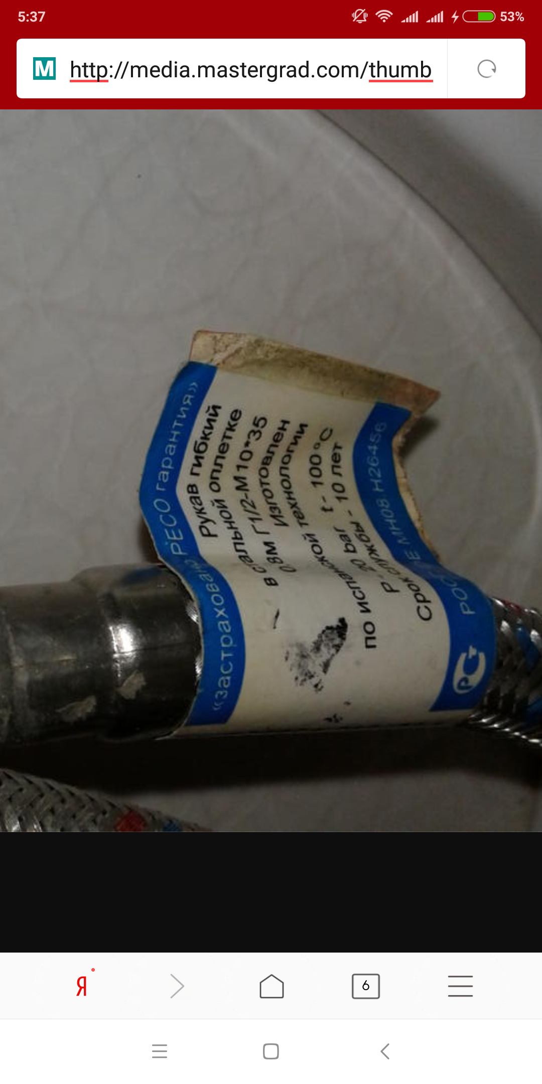

Сергей Никифоров, на эту подводку гарантия 1год от производителя. http://www.mastergrad.com/forums/t228815-smesiteli-grohe-i-hansgrohe-kachestvo-shtatnoy-podvodki-i-garantii/

Сергей Никифоров, А вы тут почитайте, гарантия 10 лет, застраховано там то. Попробуйте предъявить иск. Но на врят ли получится. Судя по всему или недокручен или перекручен шланг был, подтекало капельно и отгнило. Хотя должно было быть из латуни или бронза, которая не гниёт. а на самом деле дерьмосплав. По испанской технологии.

Сергей Никифоров, если в смесителе резьба цела - значит проблема не в гальванической паре, а просто подводка из гумна вместо нормальной латуни.
