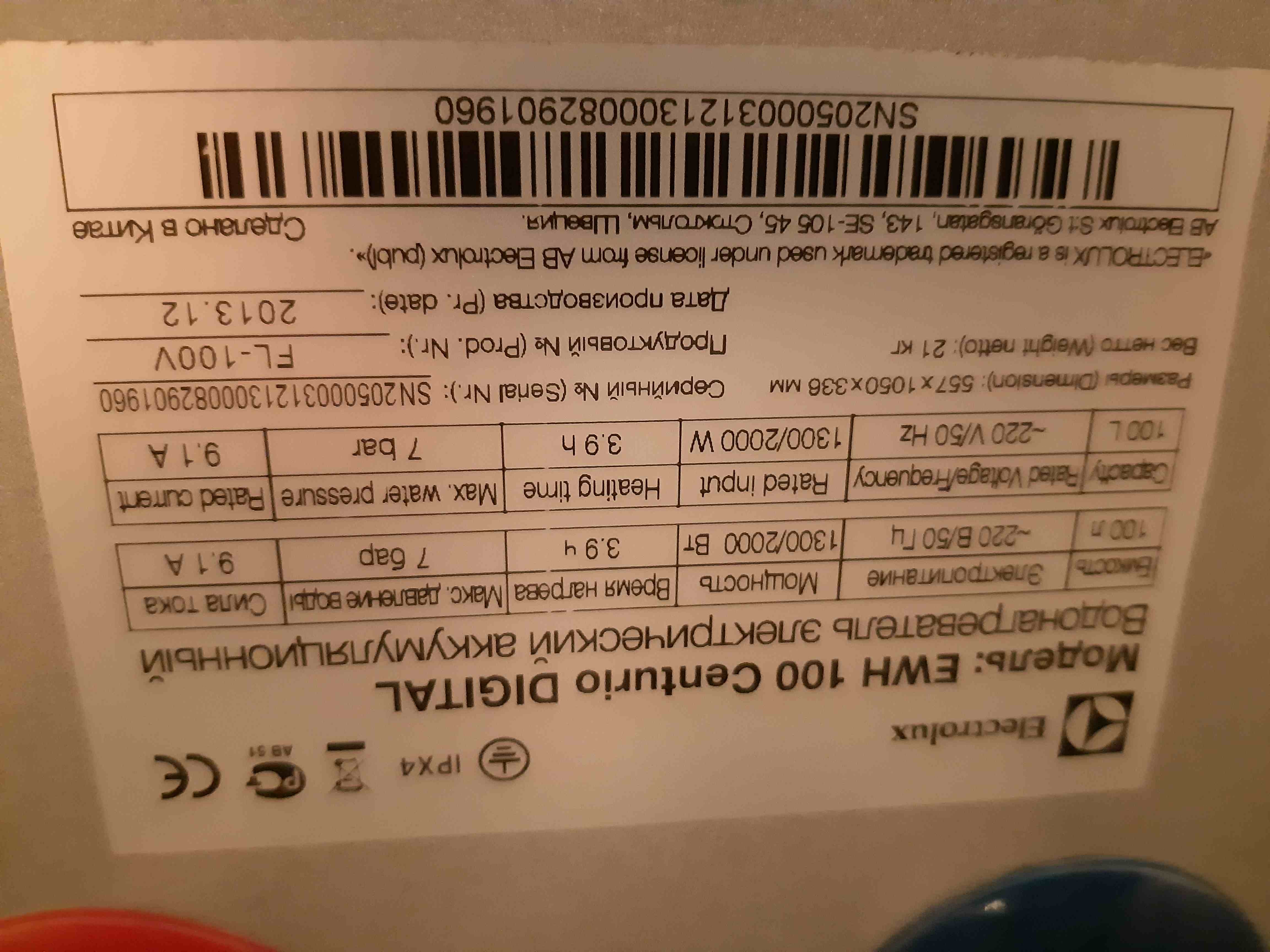

Буквально недавно включали водонагреватель - грел нормально. Вчера на ночь включили, так как сегодня плановое отключение горячей воды. Утром были удивлены, что вода нагрелась только до 45 градусов. Ночью отключали эл-во, сначала подумал, что долго эл-ва не было и вода не нагрелась. Посмотрел на установленное на вводе в квартиру защитное реле, а оно при включении бойлера показывает, что он потребляет всего 0,2 А, а должен при полной нагрузке 9 А кушать. Что могло сломаться? Где копать?

Какая модель?

Покупался в апреле 2014 г

AndreyZotov777, проверить ТЭН на срабатывание тепловой защиты и на обрыв.

Начинайте проверку с тэна, но и электроника могла сдохнуть. :(

ashim1990, разобрал я бойлер. На клеммы тэна приходит напруга. Прозвонил тэн, а он что-то какую-то ерунду показывает. Щупами мульметра прикладываю к тэну он показывает 1, щупы меняю местами - мультиметр показывает -563 кОм или -705кОм. Именно минус и именно кОм, так как измерял на шкале 2000к. То есть тэны сгорели. Оба. Неужели из-за отключения эл-ва? Потому что в ночь отключения электричества он все таки нагрел воду до 45 градусов. Поеду завтра новый тэн покупать. Имеет ли смысл анод ставить? По-моему в баках от него один мусор.

AndreyZotov777, вообще-то анод предохраняет бак и ТЭН-ы от коррозии, разрушаясь вместо них. Если бы его меняли регулярно, раз в два года, может и ТЭН-ы были бы живы сейчас.

Mazayac, да, я знаю его предназначение. Прочитал более досконально о нем. В моем бойлере от анода следа не осталось. Только шпилька. Надо его почаще менять.

AndreyZotov777 написал: Надо его почаще менять.
Это точно. Потому что в следующий раз не копеечный тэн сдохнет, а бак потечет (как у меня :(). Кстати, не факт, что оба тэна сгорели в эту ночь.
