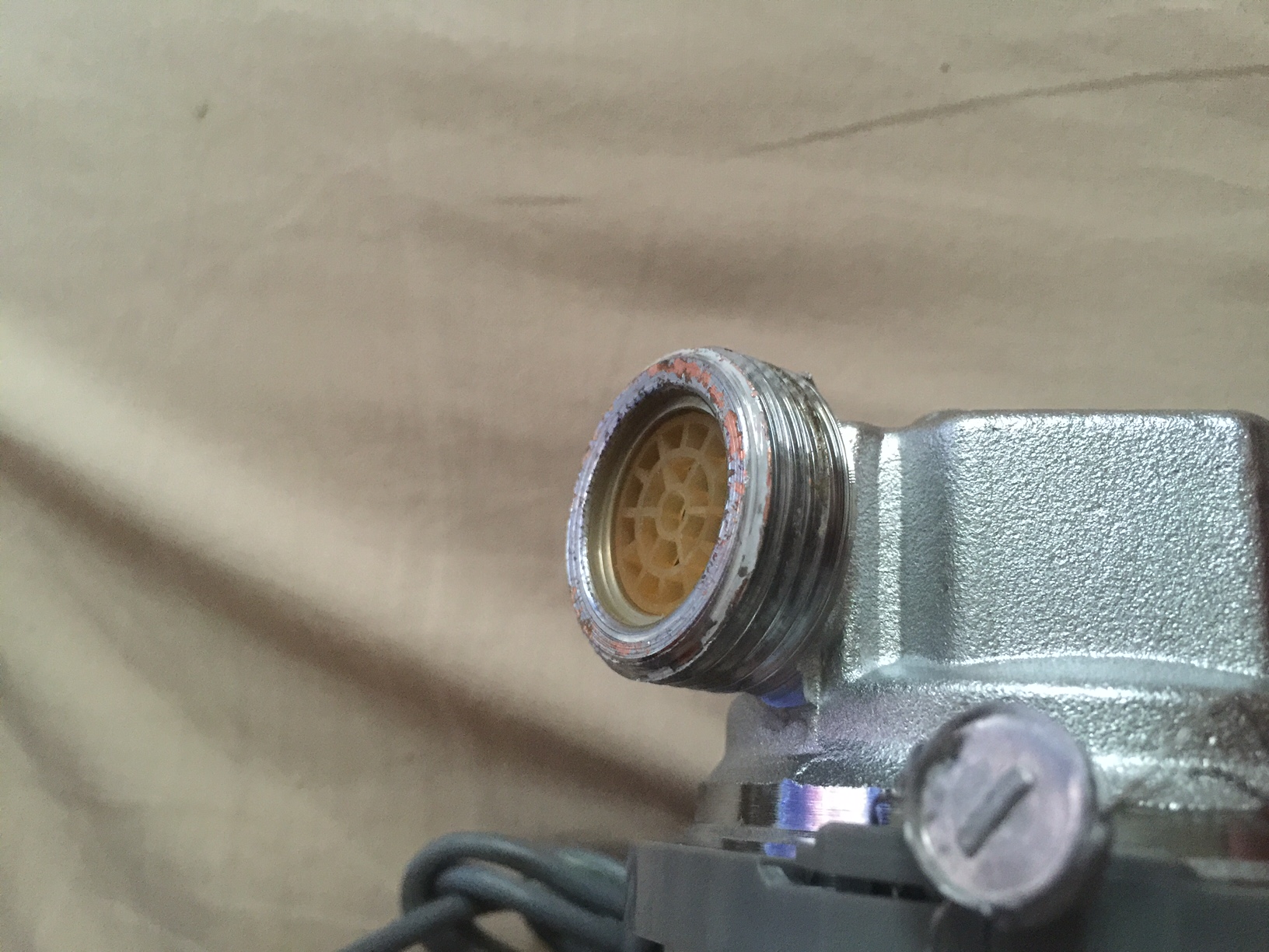

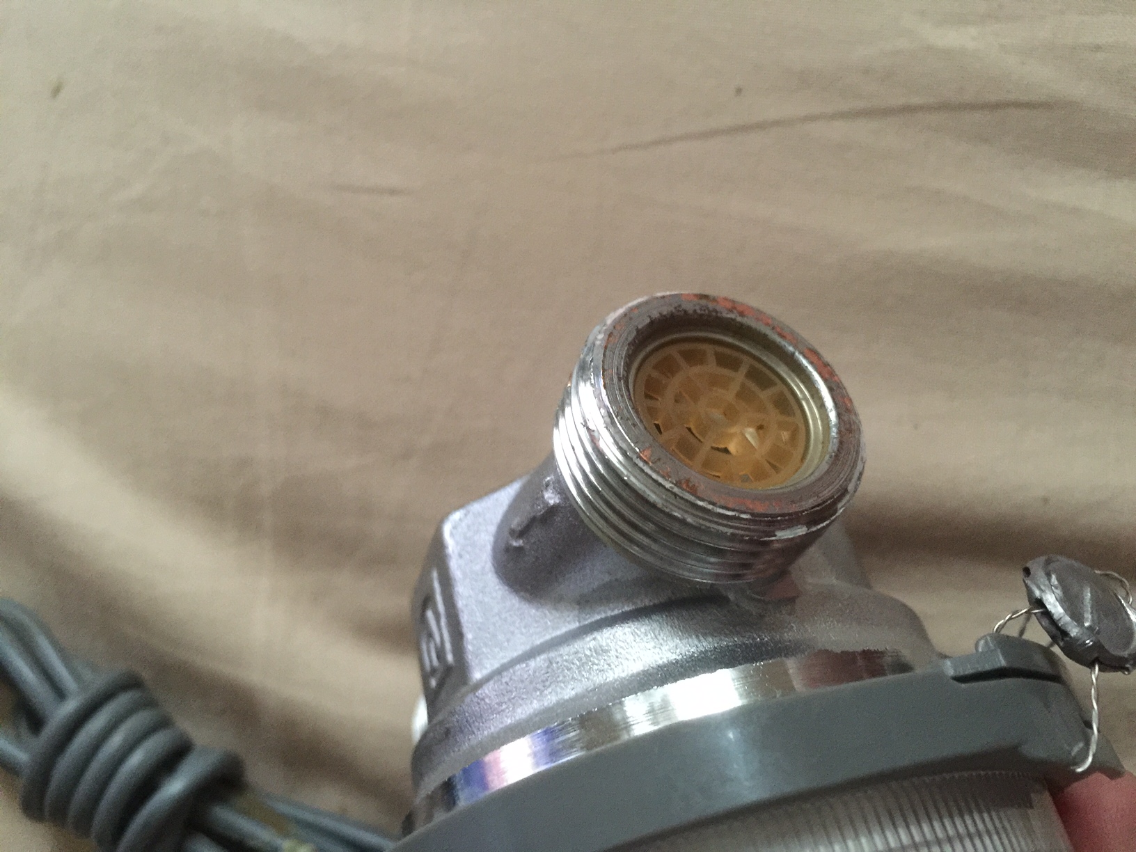

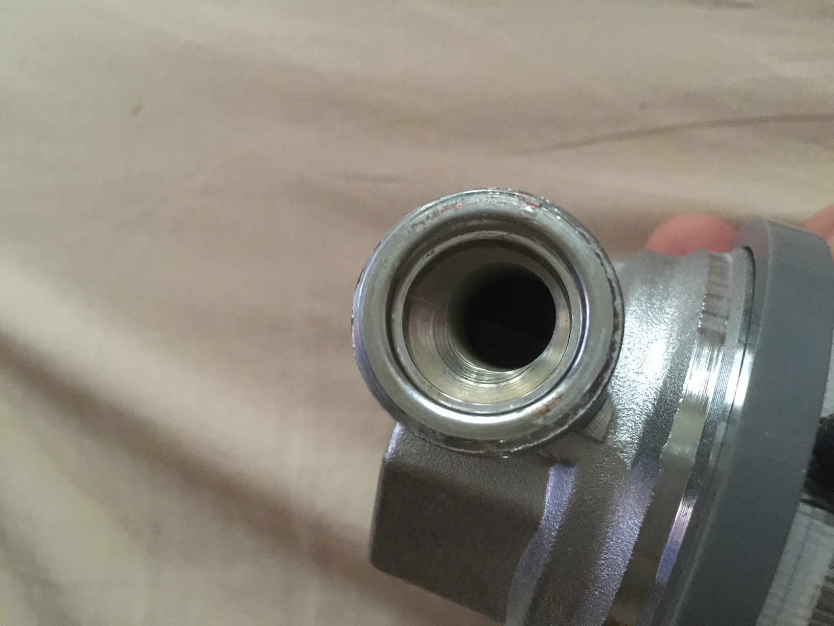

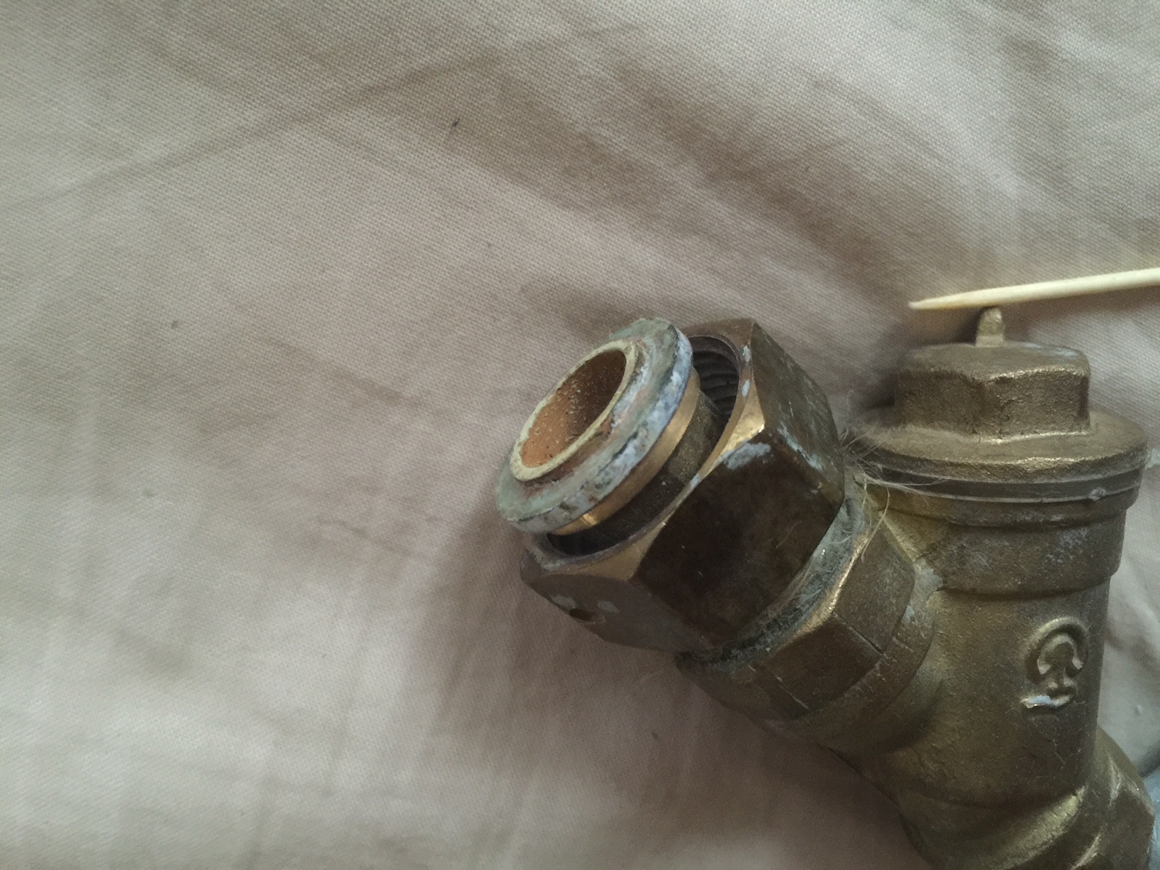

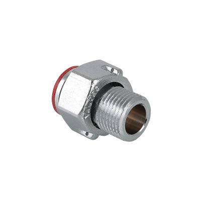

Добрый день. Делаю ремонт. Сняли счетчики, а он был со своими американками. И рабочие пролюбили одну из них. Подскажите, где можно найти подобные или альтернативу им? Или можно любую под накидную гайку с уплотнением?
В инете искал подобные, но так и не нашел. Находится только https://valtec.ru/catalog/pribory_ucheta/komplektuyuschie_dlya_priborov_ucheta/polusgon_s_nakidnoj_gajkoj_vtr611n.html - но их либо нет в продаже или вообще пишут, что сняты с производства... и подойдет ли?

Да поставьте обычный переходник на 3/4, одной оставшейся американки хватит.

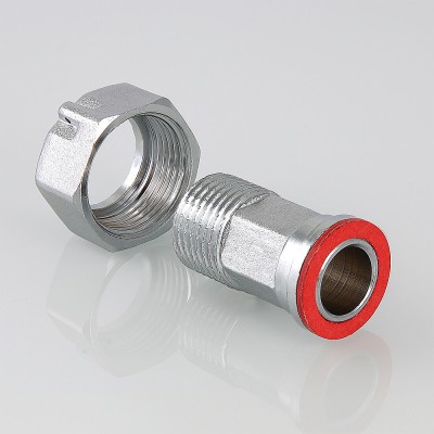

Вадим М, как вариант, спасибо) но не красиво... хочется красиво и симметрично) В итоге заказал 4 штуки: VALTEC VTr.611.N.0004 Латунный никелированный фитинг. Основное назначение – подключение водосчетчиков. Обеспечивает наличие прямых участков длиной в три условных диаметра до и после расходомера, необходимых для его точной работы. Накидная гайка имеет отверстие для пломбировки. Резьба со стороны без гайки: наружная, трубная цилиндрическая по ГОСТу 6357 (ISO 228, EN 10226).
Пусть будут новые)

Sneaky Pete написал: но их либо нет в продаже или вообще пишут, что сняты с производства... и подойдет ли?
Возможно просто выбираемые вами магазины не договорились с Валтек о разумных закупочных ценах, после того как Валтек задрал цены и перешли на более дешёвые в закупке запчасти. Выбирайте любые (до и после счетчика), будут считать примерно в том же диапазоне погрешности.
Вадим М написал: Да поставьте обычный переходник на 3/4, одной оставшейся американки хватит.
Не подойдёт, эта ведь штука для уплотнения по резьбе, у счётчиков резьбовая часть не предназначена для уплотнения по резьбе, только накидной гайкой с прокладкой.
Sneaky Pete написал: Обеспечивает наличие прямых участков длиной в три условных диаметра до и после расходомера, необходимых для его точной работы.
После счётчика достаточно 1Ду, поэтому после можно ставить любой полусгон с накидной гайкой (хотя, как написал выше, сойдёт любой как до так и после счетчика):
Трубопровод на участке монтажа счетчика должен иметь прямые участки не менее 3 Dу до счетчика и 1 Dу после счетчика. (Dу – диаметр условного прохода счетчика).
Sneaky Pete написал: Накидная гайка имеет отверстие для пломбировки.
Достаточно ушка одной гайки входного в счётчик штуцера, что бы примотать счётчик к водопроводу. К тому же пломбировка возможно вообще без ушек, поэтому как опломбировать прибору учёта это проблема конторы вводящей приборы учёта в эксплуатацию. К тому же пломба это право поставщика услуги, но поставщик может вообще пломб не ставить...

ser000 написал: Не подойдёт, эта ведь штука для уплотнения по резьбе, у счётчиков резьбовая часть не предназначена для уплотнения по резьбе, только накидной гайкой с прокладкой.
ser000, под неё тоже можно прокладку установить (сам лично ставил)

Вадим М написал: под неё тоже можно прокладку установить (сам лично ставил)
Может и можно, но как угадать в какую сторону будет глядеть лицевая часть счетчика после зажатия прокладки в этом фитинге? Да и фитинги эти разные бывает, у некоторых на внутренней резьбе нет плоской части для уплотнения прокладкой.

ser000 написал: Может и можно, но как угадать в какую сторону будет глядеть лицевая часть счетчика после зажатия прокладки в этом фитинге?
Нашли проблему! Полдюймовая часть будет на подмотке, её можно крутить как угодно.
ser000 написал:
Найти нужный фиттинг за 30-100₽ труда точно не составит.

Вадим М написал: Нашли проблему! полюймовая часть будет на подмотке, её можно крутить как угодно.
Что бы не искать проблем на пустом месте как раз таки дешевле будет купить полусгоны с накидной гайкой.
