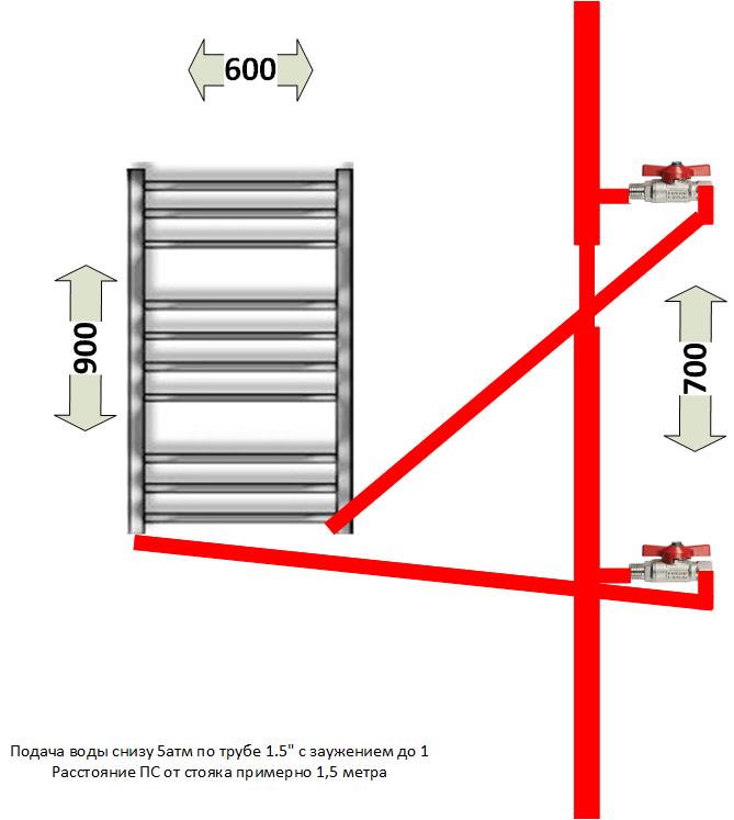

Всем доброго времени суток! От кранов 3\4 подведу 20-ой трубой stout evon pe-xa. вход в ПС пол дюйма с заужением. Подключение только с низу. Подводка без металлоплетки поэтому идеально прямую форму держать не будет и критично ли это (без металоплетки) если температура подачи будет 60 градусов макс при давлении 5 атм? Дико извиняюсь за грамотические ошибки, очень тороплюсь)) Будет он греть? Всех заранее благодарю за советы!

Витальян, при нижней подаче в стояке имеет полное право не заработать.

Mazayac, умоляю сказать что переделать?

на байпас поставить кран....

Это общий стояк

кран перекрывать не надо...слегка поддавить...

lovez, так это же подъездная труба на все этажи, от нее же и горячая разводка по квартире. Никто не разрешит стояк перекрывать и кран туда врезать

Витальян, во-первых, гнать взашей «советчиков»-вандалов типа lovez, во-вторых - просто опустить байпас с отводами ниже ПС - всё будет работать как часы. Или хотя бы верхний отвод с байпасом как можно ниже:

Mazayac, c "дающей" трубой я не смогу ничего сделать, это общая труба снабжения горячей водой подъезда и опускать, зауживать и т.д. мне никто не даст. То есть застройщик из общей трубы ГВС заузил трубу ближе к верхнему выходу, воткнул два шаровых на 3/4 с расстоянием 700 между ними и все((

Витальян, перенос верхнего отвода вниз вместе с зауженным байпасом от застройщика никак не изменит состояние стояка. Не ухудшит водоснабжение и циркуляцию ни на йоту. Что значит «не даст»? Кран на стояк - не даст, а отвод переварить - не преступление.
При нынешней конфигурации отводов и байпаса никакая схема подключения ПС-лесенки не сможет 100% гарантированно работать. Ну если только Вы с направлением подачи ошиблись, тогда при верхней подаче боковое подключение гарантированно запустится.

Mazayac, ну вот к сожалению такие у нас правила. Их зона ответственности, трубу трогать нельзя! То есть я так понимаю остается надеется на чудо или просто теплый полотенчик)) И про металлическую оплетку ответьте если не сложно, на сколько она вообще важна?
