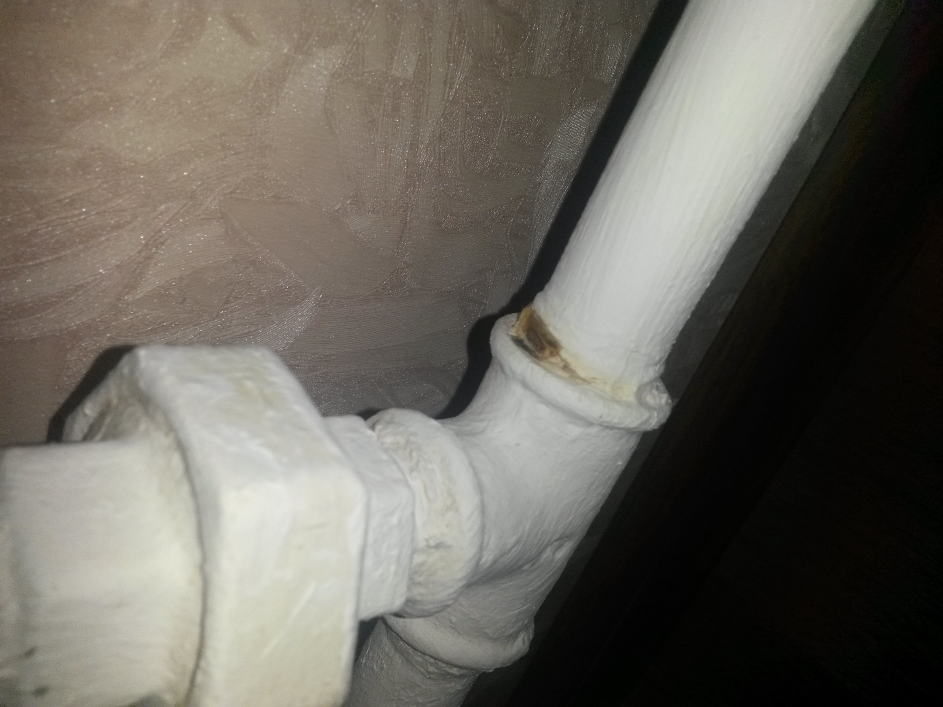

Здравствуйте! Недавно обнаружил небольшое ржавое пятно на трубе отопления, проступившее поверх краски. Трубы были покрашены прошлой осенью, пятно на стыке в районе обмотки. Влаги и следов протечки не видно. Дом 2000 года постройки.
Подскажите, есть ли риск прорыва трубы и нужно ли вызывать специалистов для заделки? Или можно пока понаблюдать и не дёргаться, т.к. протечек нет и если бы не свежая краска, то пятна я скорее всего бы даже не заметил.

red1, стальная труба резко не лопается. А судя по фотографии - проблема в паковке резьбового соединеия. Перепаковывать геморройно, я бы оставил под визуальный периодический контроль.

Обычно само зятигивается.
