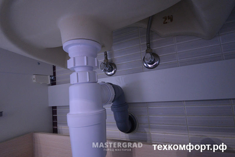

dmitrovski написал: на фото!!!
А что там? Про пену не пишите, Олегович может обидиться... ;)

jekasus, пена там меньшее из зол

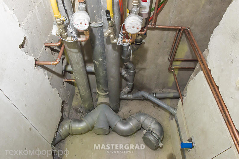

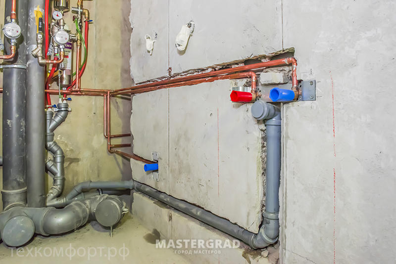

Олегович написал: Если в монтаже канализации использованы тройники 90гр., Остальное можно даже не смотреть...
Олегович, :eek: pardonne-moi, а это чьи работы?

Явно не узнаю что за порнография, вероятно останется в тайне... ФГО стоят правильно. Прямые тройники и углы реально не запрещены(отдельный вопрос). Че за трубы изпользуют в Челябинске - не знаю. То, что нет коллекторов - только дурак назовет это порно. На ГВС есть синия изоляция - не знаю, явно огромный ужас... Сантехника перед штукатуркой, но как смотрю, там ее не будет. Фильтра - нет места разположить, поэтому более трудная подмена каттриджей. Реально вижу один минус - деревянные элементы для креплений водорозеток не обработаны химией.

Никому не интересно, где будет инсталяция (или предполагается напольный унитаз, то где), чем и как будет закраываться всё это "богатство" и последуюший доступ?

pe3udent, Вот что за долб...бы деревянные бруски под фитинги напихали. Для Дренажа кондея нужно не просто в мажету засунуть, либо поставить сифон или заглушка со штуцером с последующей фиксацией хомута.Канализационная вонь будет через кондиционер попадать в квартиру без гидрозатвор. В общем «Колхоз».Наслаждайтесь

Вадим М, а вы не улавливаете разницы что углы в доступе и углы под штукатурку и соответственно плитку две большие разницы?

Олегович написал: Вадим М, а вы не улавливаете разницы что углы в доступе и углы под штукатурку и соответственно плитку две большие разницы?
Олегович, эти углы "в доступе"?
или может быть, эти?
:eek:

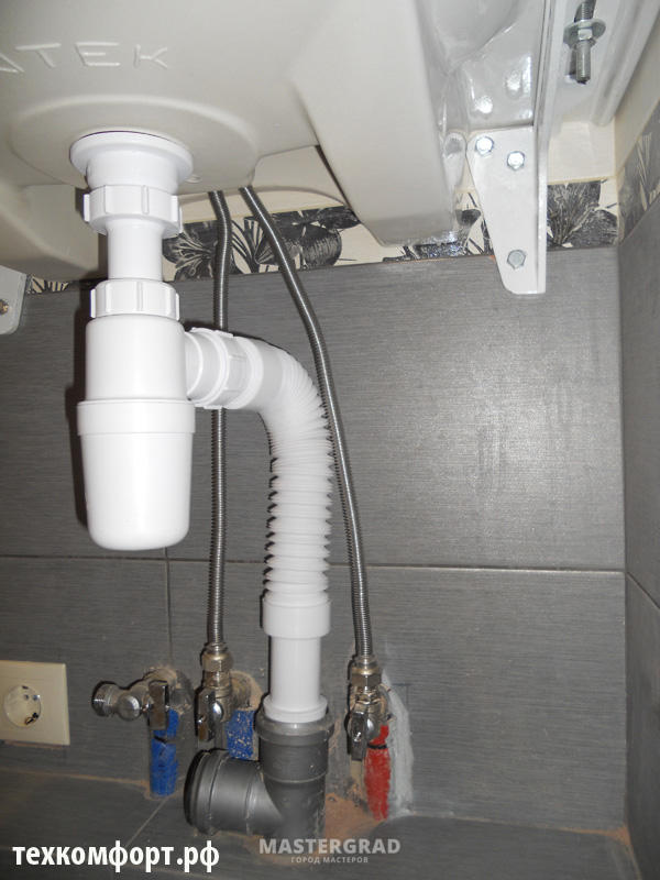

Вадим М, подскажите лучше как ПРАВИЛЬНО поменять гофру на трубу как на первой фото)? Выход с сифона там 50-ка сразу?

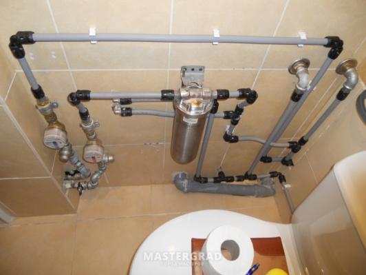

pe3udent, на истину не претендую. Чтобы я бы поправила как заказчик:
  1. Поставила бы обратный клапан и аквасторож. Место есть.
  2. Водорозетки закрепляла бы только после того как станет понятна толщина штукатурки, клея, плитки, толщины пола, подбора всей сантехники. И заодно проверила бы а подходит водорозетка под этот слой. Есть ведь и более выпирающие вперёд, если слой более толстый получается. При закреплении розеток не использовала бы деревяшки
  3. Поменяла бы в канализации к тройнику на углы по 45 градусов. Место есть.
  4. Проверила бы: места соединения труб, чтобы они были в свободном доступе
  5. Проверила бы раскладку плитки, чтобы трубы были при открытии люка там где нужно и через люк можно было делать, что нужно, при этом с оптимальной раскладкой плитки
  6. Проверила бы, что если используем профиля и направляющие, то где трубы будут их ослаблять (резка из-за труб). Может быть переиграла бы
  7. И на этом этапе точно ничего бы ещё не пенила. Только после понимания толщины всех слоёв и воздвигаемых конструкций началось бы жесткое закрепление

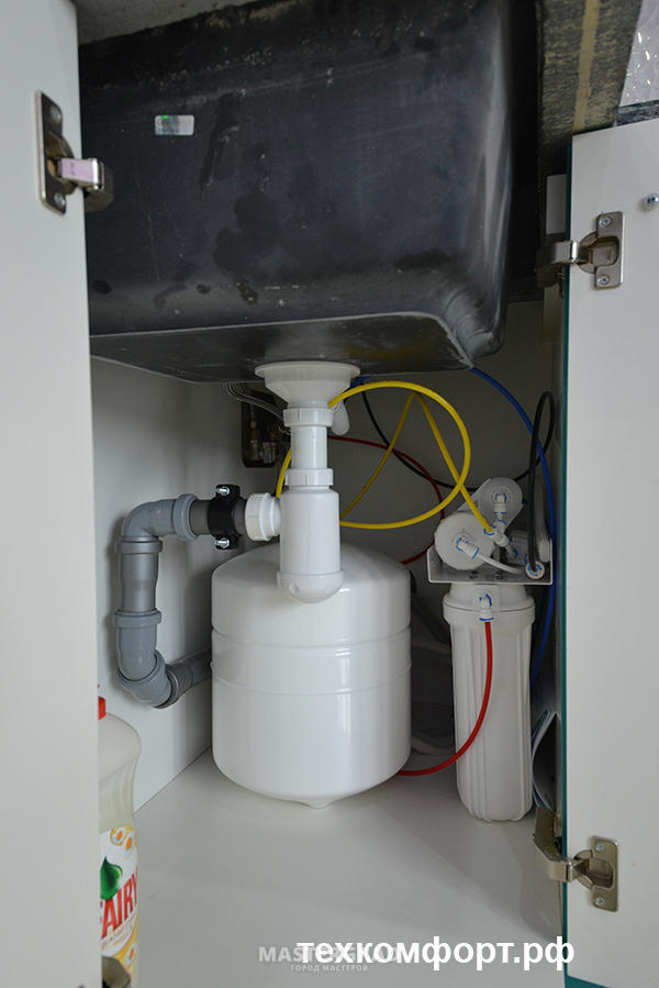

  8. Не поняла конструкцию на втором фото.
  9. Канализационные трубы также бы делала после понимания толщины стен, полов, раскладки плитки и характеристик сантехнических приборов
Олегович, а разве СНиПом 90-градусные отводы в горизонтальной плоскости не запрещены ? По-моему, Техник-сан писал об этом.
