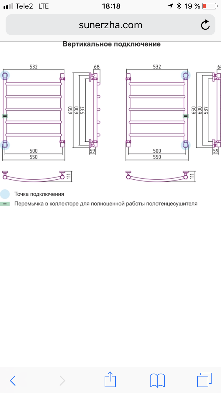

Дело в том, что я уже купил вот такой. Ходил в УК, мне там инженер и сказал что подача воды нижняя, хотя я тоже счетал что сверху

serg lee, это самый неудачный ПС на рынке. Шансов у Вас подключить его так, чтобы он прогрелся, весь - примерно ноль.

Брал на прямую у производителя, думаю могу. А если взять такой же, только с боковым подсоединением, можно будет подключить?

serg lee, брать с прямыми горизонтальными, а не S-образными перемычками - вот это главное. Подключать сбоку и надеяться на хорошую циркуляцию в стояке.

serg lee написал: А если взять такой же, только с боковым подсоединением
Вам же написали : "такой " работать не будет!!! Ваш тоже можно подключить сбоку... А смысл? Дело не в подключении, а в конфигурации...

Прочитала два последних комментария и сама запуталась. Верно поняла, что совет по такому ПС:
P.s. Это сунержа галант

Схема подключения ПС и её работоспособность зависит от нескольких условий (геометрии выводов стояка, типа байпаса, направления подачи воды в стояке, высоты ПС и высоты его установки, конфигурации самого ПС...).
Приведённый Вами Галант можно подключать и сбоку, и снизу - главное постараться раздобыть экземпляр без вваренных заводом внутрь перемычек (зелёные на картинке) - они мешают при любой схеме.
