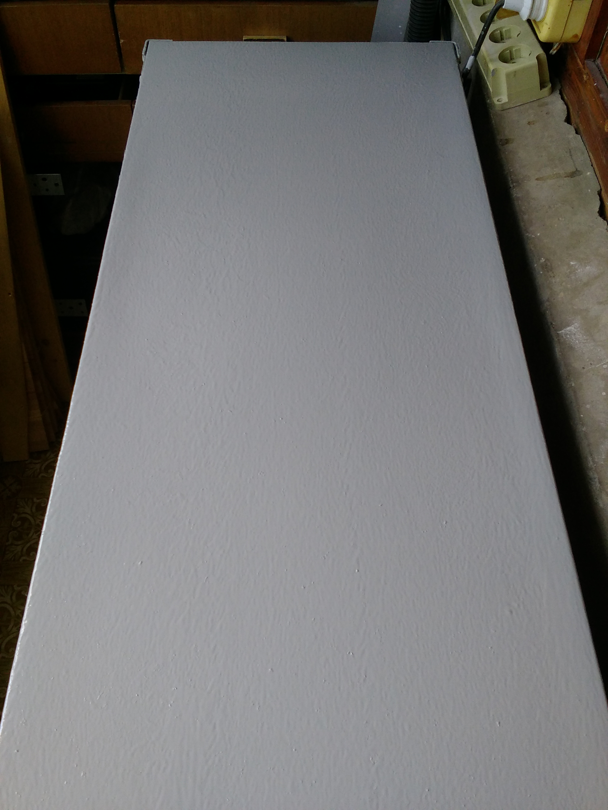

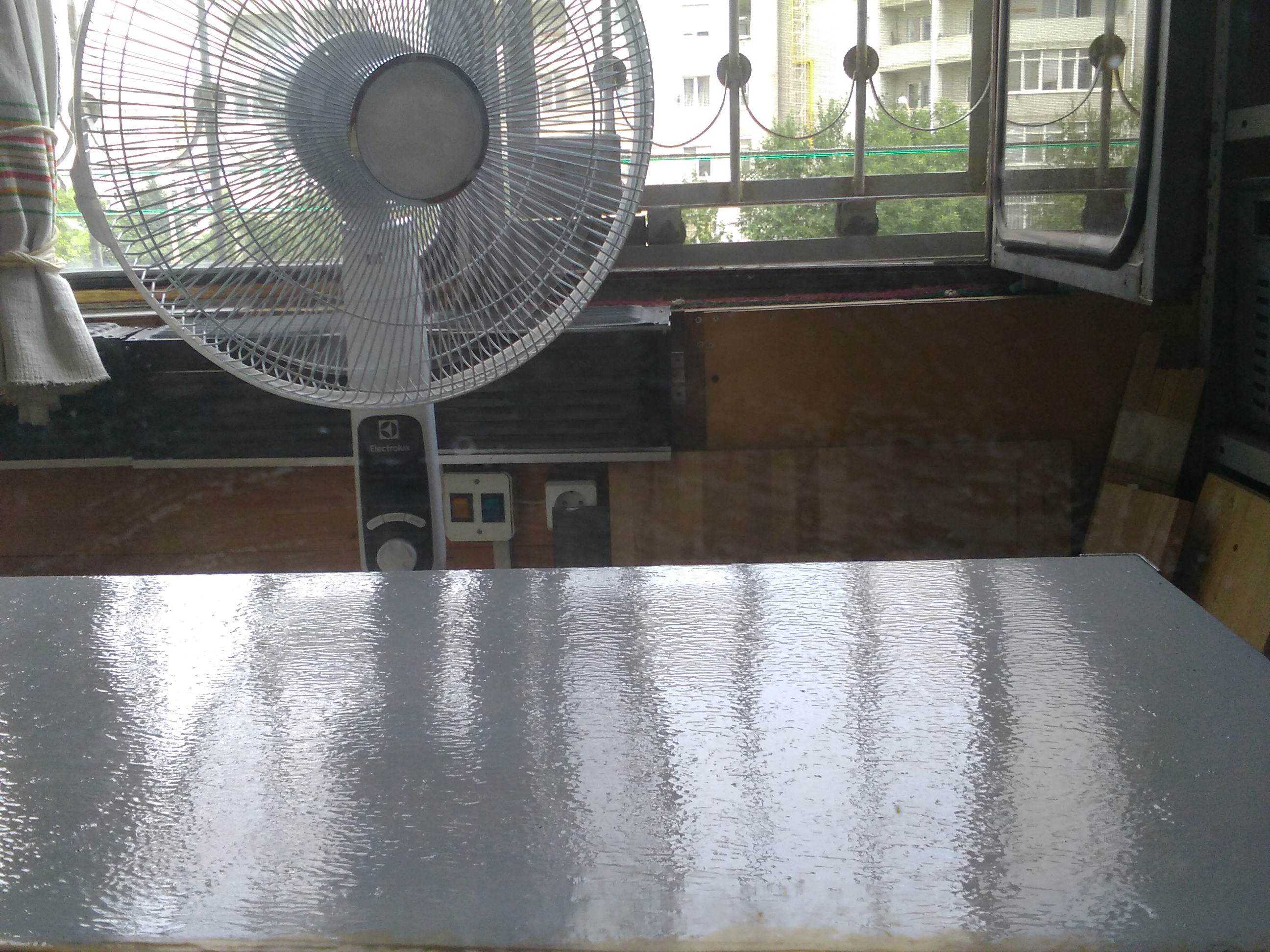

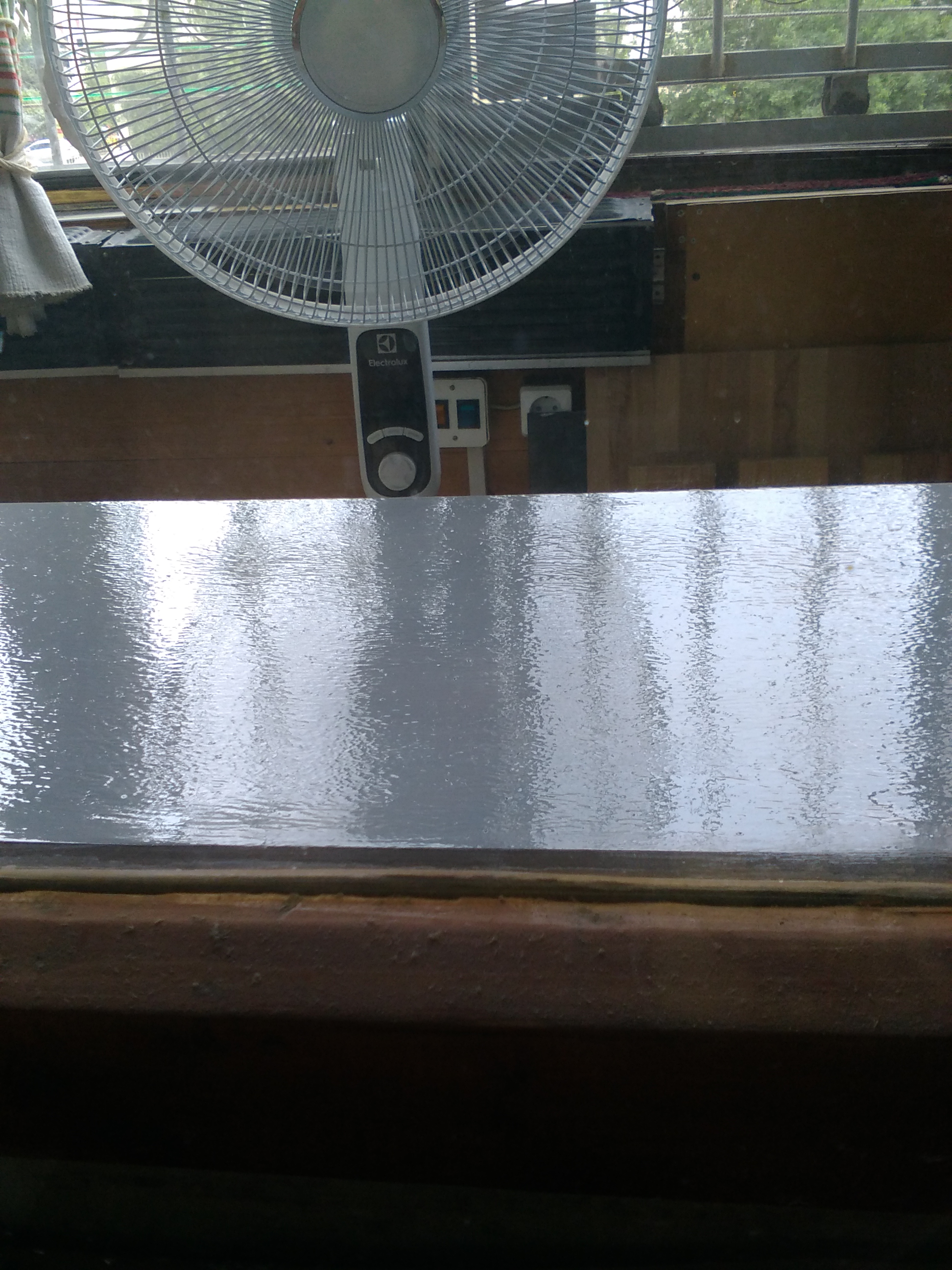

Cтол заново покрасил, сушу вентилятором, красил валиком, что Вы посоветовали 15 см - Color Expert - Велюр. Но для гладкой поверхности все равно придется шлифовать.

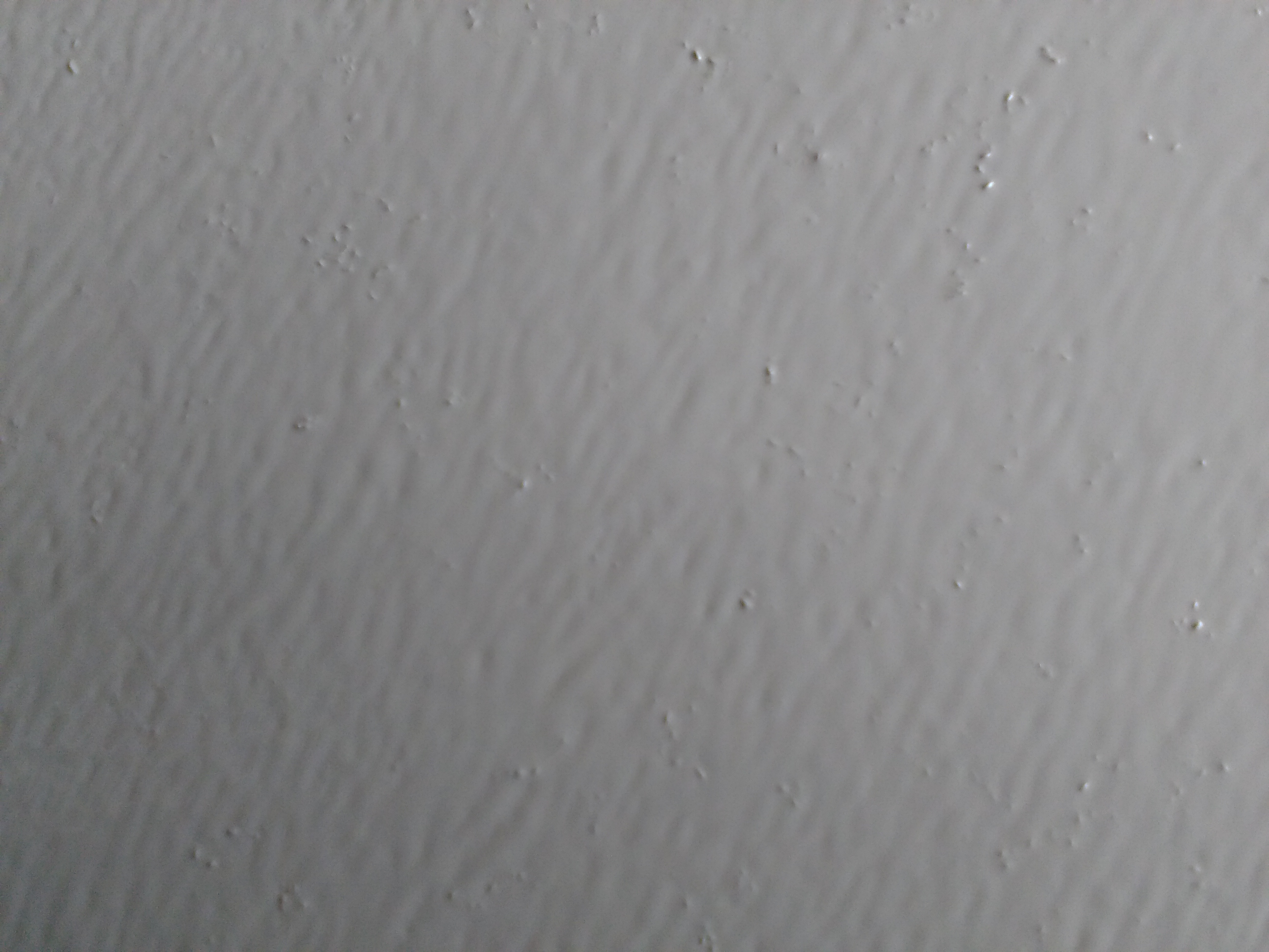

поверхность протирал, все равно какая хрень, наверное с валика в краску попала, при фото крупным планом видно на краске. Буду учиться шлифовать :) Но не могу понять, поверхность была отлифована до финишной гладкости - последний уровень был 600. При покраске какие-то вмятины, пупырушки - откуда? От валика?

krserv,
krserv написал: При покраске какие-то вмятины, пупырушки - откуда? От валика?
Вы много краски нанесли, нужно было ее хорошо раскатывать, если плохо раскатывается, тогда нужно добавить растворителя подходящего. За один слой ничего не красится, два или три обычно.
krserv написал: пупырушки - откуда?
Возможно от валика, обычно перед покраской нужно приклеить малярный скотч к шубке и оторвать, все плохо держащее прилипнет к скотчу или просто хорошо промыть и высушить, валики мою с Фейри (средство для посуды). Если краска очень вязкая возможно от валика что-то осталось. Лучше скотч приклеить к шубке (первый вариант). Color expert раньше считалась хорошая фирма, сейчас может качество испортилось.
23.07.2018 в 16:23:00

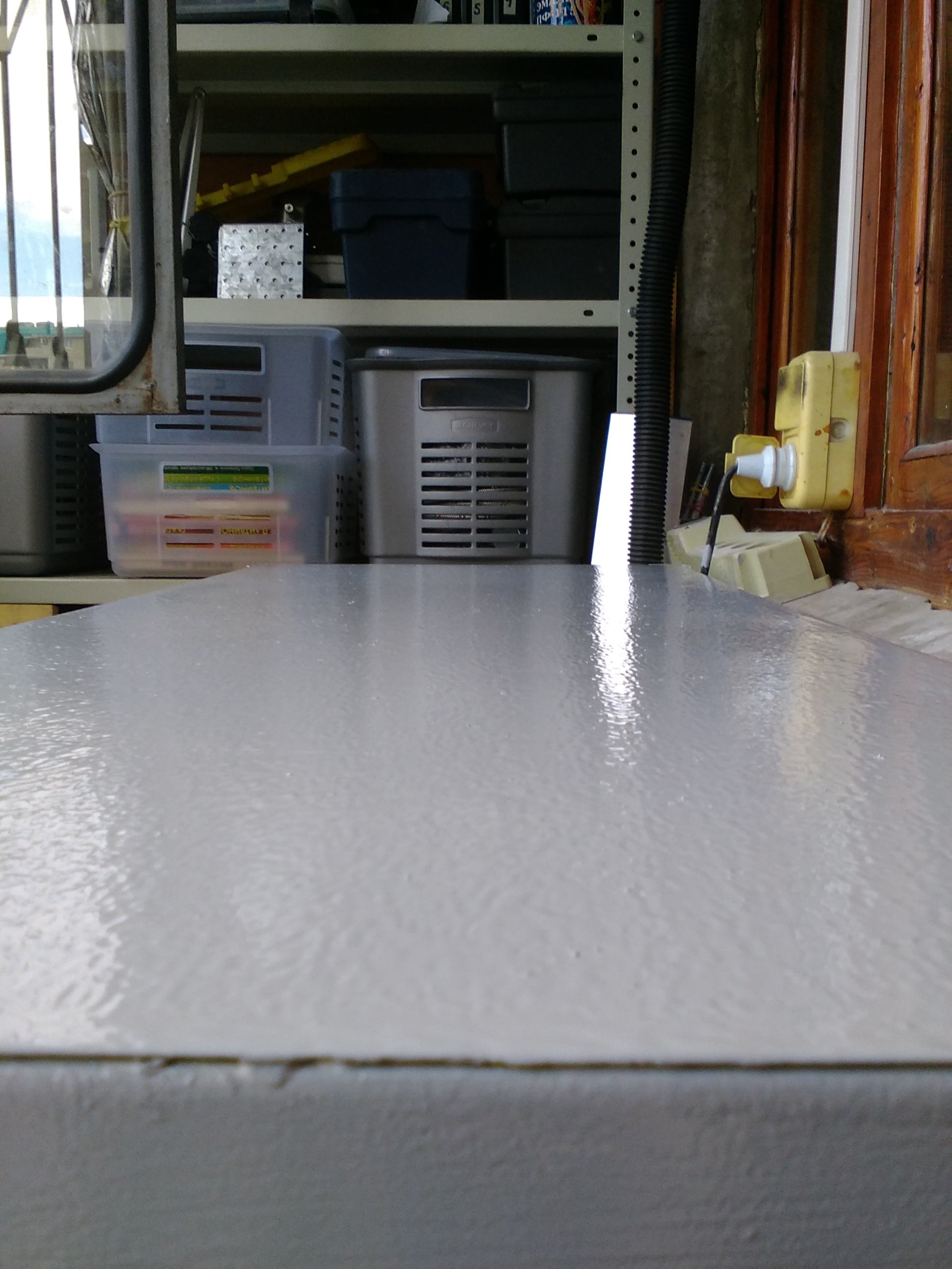

alexx7777 написал: Вы много краски нанесли, нужно было ее хорошо раскатывать,
я расскатывал, тогда получается сетчатая структура, поэтому нанес сверху второй слой и уайт-спиритом его разбавил, не могу избавиться от следов структуры валика. Плюнул, нанес сверху другой слой из расчета что отшлифую машиной.
Сноровка, опыт нужен, но я пробовал валиком и туда-обратно и только в одну сторону, все равно оставляет свой рисунок мелкий, поэтому без шлифования наверное ничего не получится. А если шлифовать, то какая разница какое покрытие нанесено, все отшлифуется.

krserv,
krserv написал: тогда получается сетчатая структура
Качество валиков значит ухудшилось. Главное на валик не сильно давить. Если качсетво плохое, значит таким лучше не красить. По описанию обычный велюровый валик ColorExpert 4мм. Леруашным велюровым тоже пробовал, тоже сетчатая структура получается, изготовлен для алкидов. Велюровый валик на осмотр должен максимальным быть гладким, нужно было Вас предупредить.
23.07.2018 в 16:36:45
alexx7777 написал: Главное на валик не сильно давить.
Пробовал по разному и вообще не давить, и слегка давать и сильно, да если сильно, то еще хуже получается.
alexx7777 написал: Если качсетво плохое, значит таким лучше не красить.

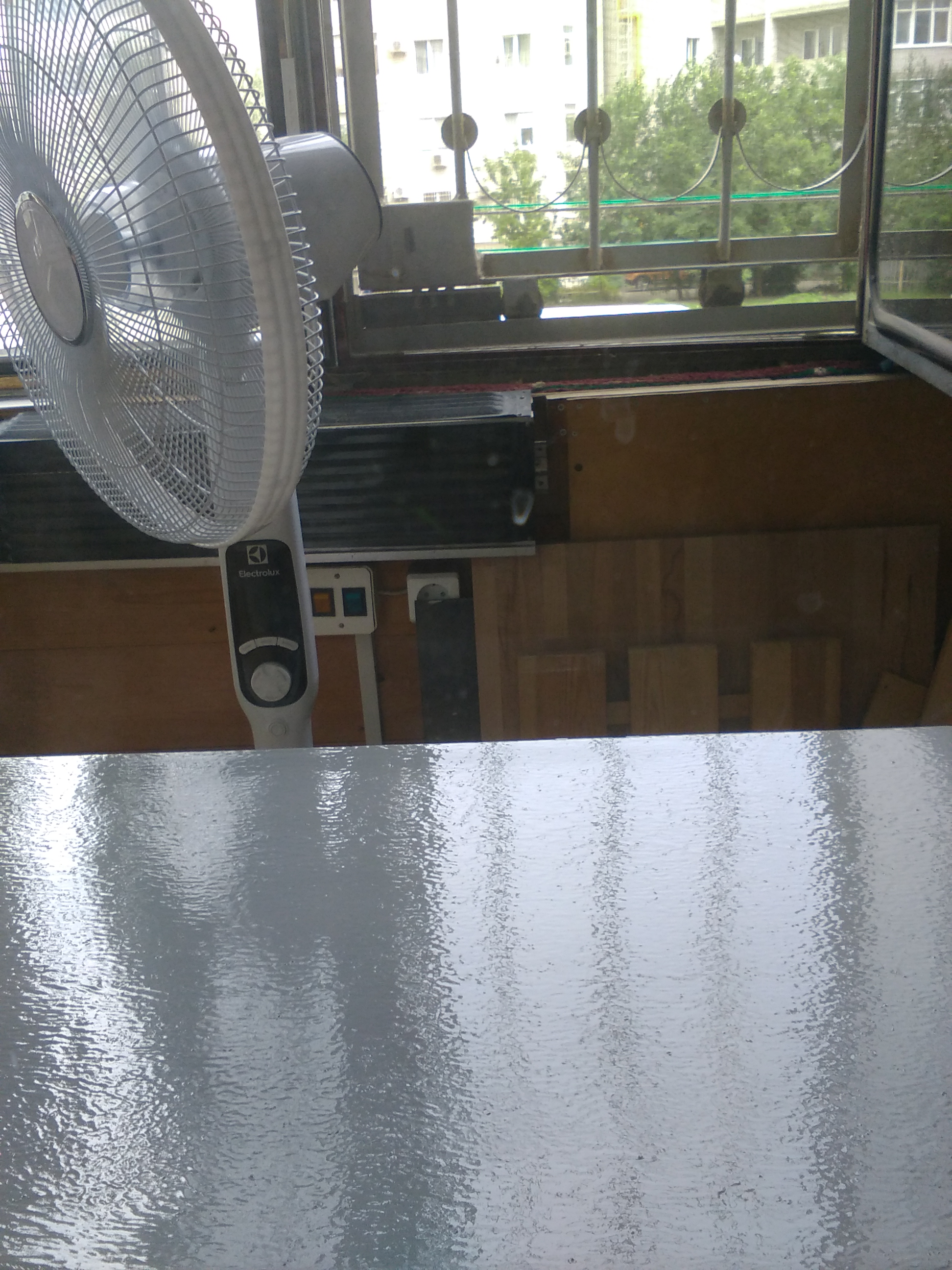

другие еще хуже, это самый лучший, правда до него я пробовал Color Expert 5 мм из твердого параллона тоже также красил, т.е мелкий рисунок все равно остается и при жидкой краске разведенной уайт-спиритом, и при обычной из банки по умолчанию. Возможно нужна краска более жидкая при первом нанесении, я то сразу нанес из банки и создал рисунок валиком, может быть его бы не было, если бы краска более жидкая была сначала самого. А нанося по краске уже второй слой, краска то уже начала подсыхать, хоть и была нанесена 2-5 минут назад, но уже вязкость стала большей и жидкая краска уже не исправляет рисунок от валика. Ну да ладно, раз не получилось на первый раз, буду первый раз тренироваться шлифмашиной :)

krserv,
krserv написал: Возможно нужна краска более жидкая при первом нанесении
Вязкость обязательно нужно подбирать, для первого слоя обязательно. Какой краской красили?
krserv написал: 2-5 минут
Некоторые краски уже начинают подсыхать, спустя такого срок точно следы от валика останутся. Сетчатый эффект не должен быть, это такие значит валики стали делать. Красил недавно Matrix велюровым , вроде нормально, если краска очень густая, ворс будет прилипать к краске. Заметил в последнее время иногда стали попадаться валики с некруглым стержнем, лучше прокатать по столу при покупке. Главное не расстраиваться! :) Как говорится - "Первый блин комом" :) Главное чтобы сейчас краска хорошо высохла! Валиком Stayer красил велюровым, сетки не было, немного ворса прилипло к краске, Matrix и Stayer красил ванну, сетчатого эффекта не заметил.

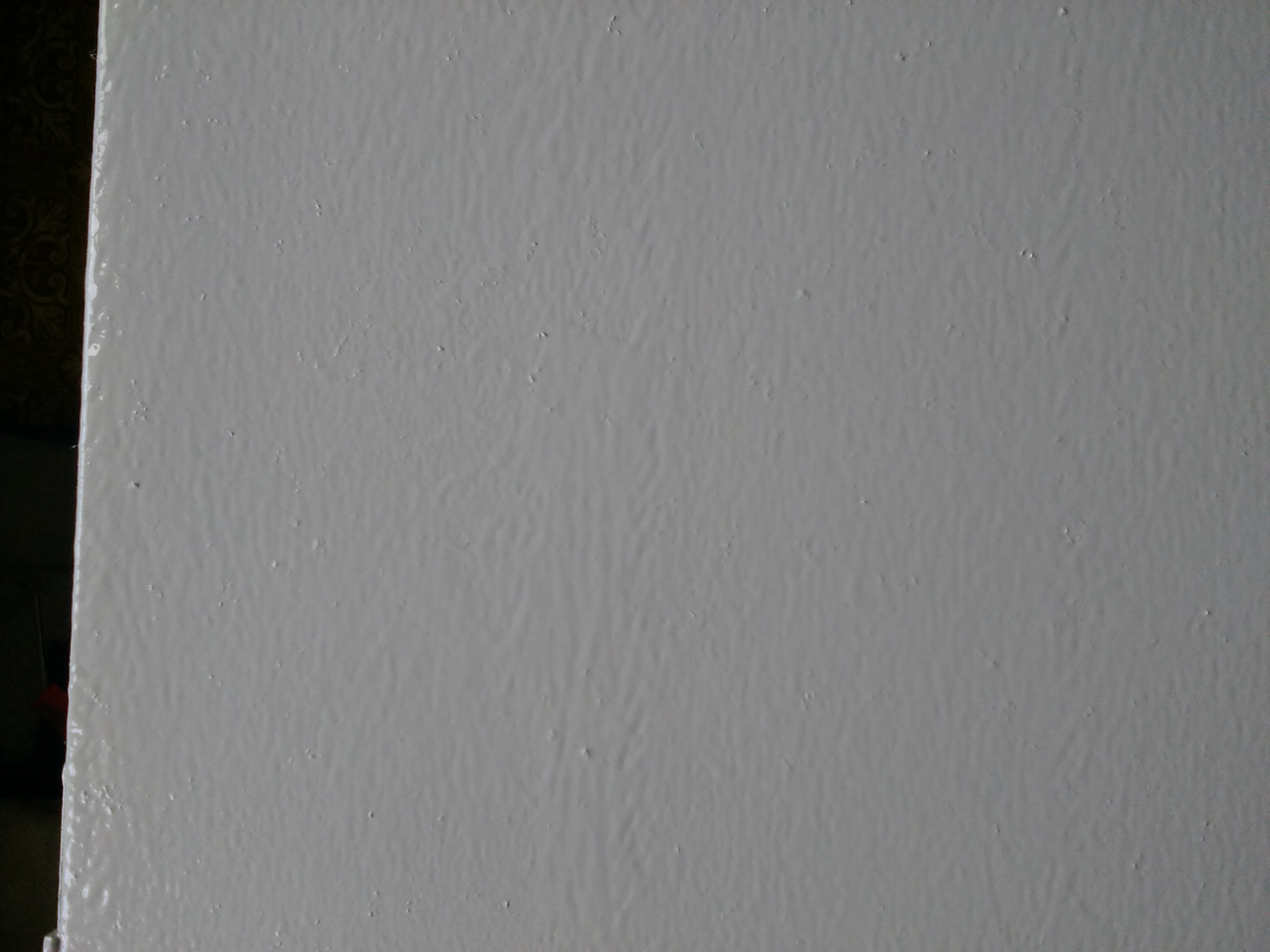

alexx7777 написал: Вязкость обязательно нужно подбирать, для первого слоя обязательно.
по всем правилам нужно было первый слой грунтовкой сделать, но у меня не совсем голая поверхность, а отшлифованная покрашенная до этого, поэтому грунтовку не использовал. И краску как я понял нужно делать ни как из банки а жиже, чтобы она была больше на воду по вязкости похоже
