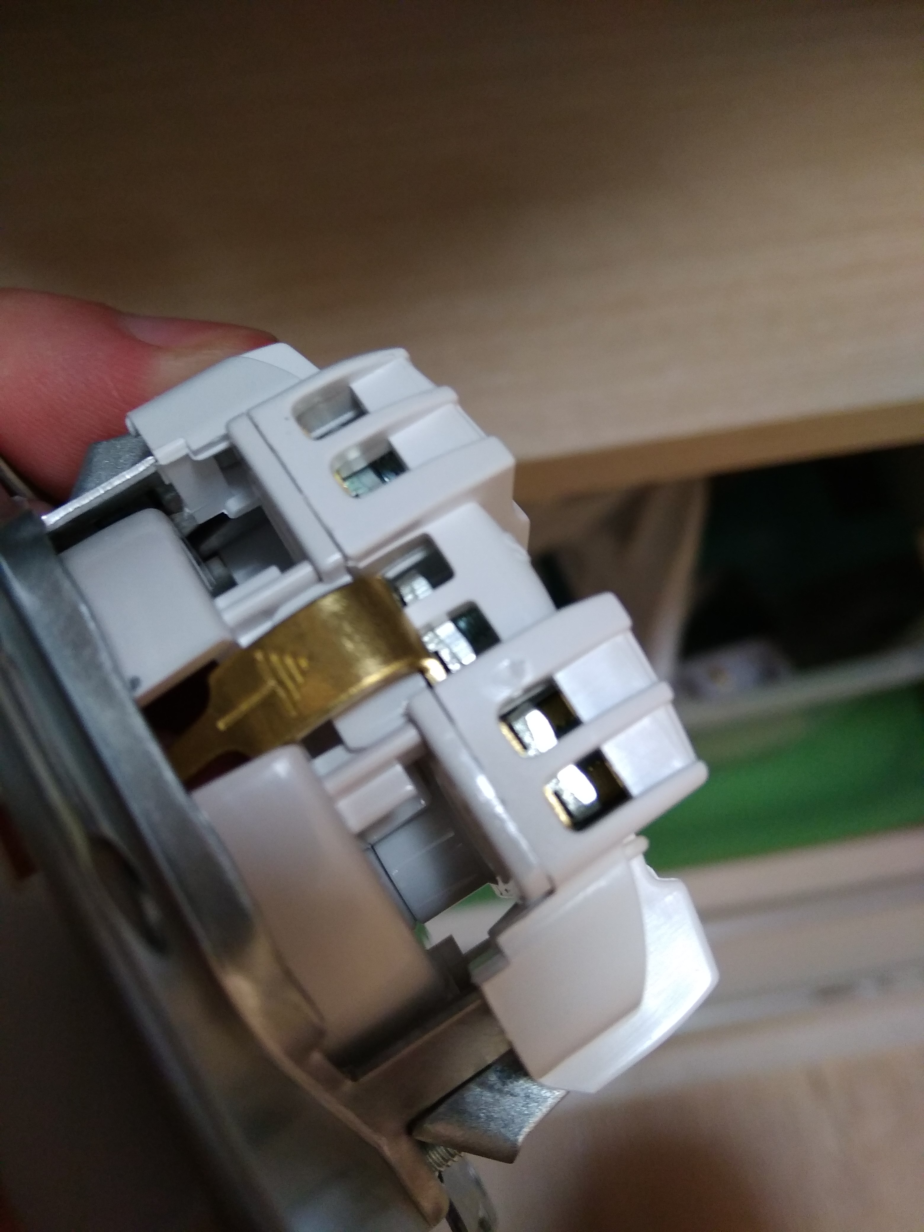

id10724278 написал: боюсь на 16 будет выбивать когда стиралка или посудомойка вкл. + Холодильник + ТВ и если чайник включаешь
На глаз это 3,5-4кВт, ничего там выбивать не будет. Автомат С16 при токе 23А выбьет только не менее чем через час.
Грубый, но справедливый
ВТБ!
ВТБ!
Дилетант
Сообщений: 28398
24.07.2018 в 22:46:54
id10724278 написал: без гофры
Вот и ладушки.

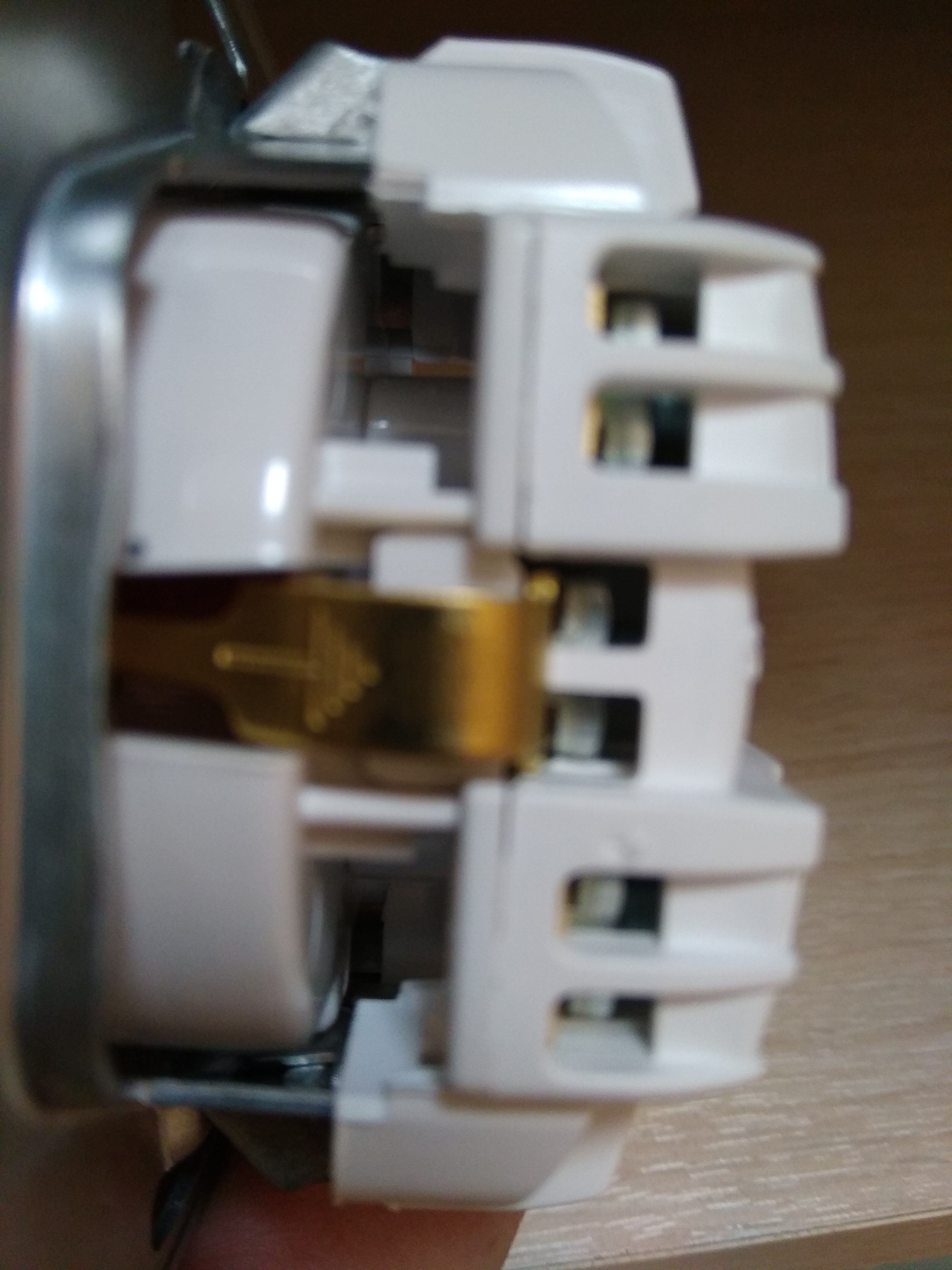

id10724278 написал: 5 розеток по периметру! Все они соеденины шлейфом.
Обратите особое внимание на соединения на механизмах розеток - это много важнее. Не поленитесь протянуть эти винтовые соединения. Если вдруг клеммы дрянь, то задумайтесь о замене.
id10724278
id10724278
Регистрация: 24.07.2018
Тверь
Сообщений: 104
24.07.2018 в 22:49:49
AndyMirror, розетки Шнайдер , монтировали строители!
serj12,в смысле?

id10724278 написал: в смысле?
В прямом - вдруг вам удастся добиться отключения автомата по перегрузке и сжечь кабель . Я сколько ни пробовал экспериментировать - не смог , а потом уже неинтересно стало , всё работает тупо .
