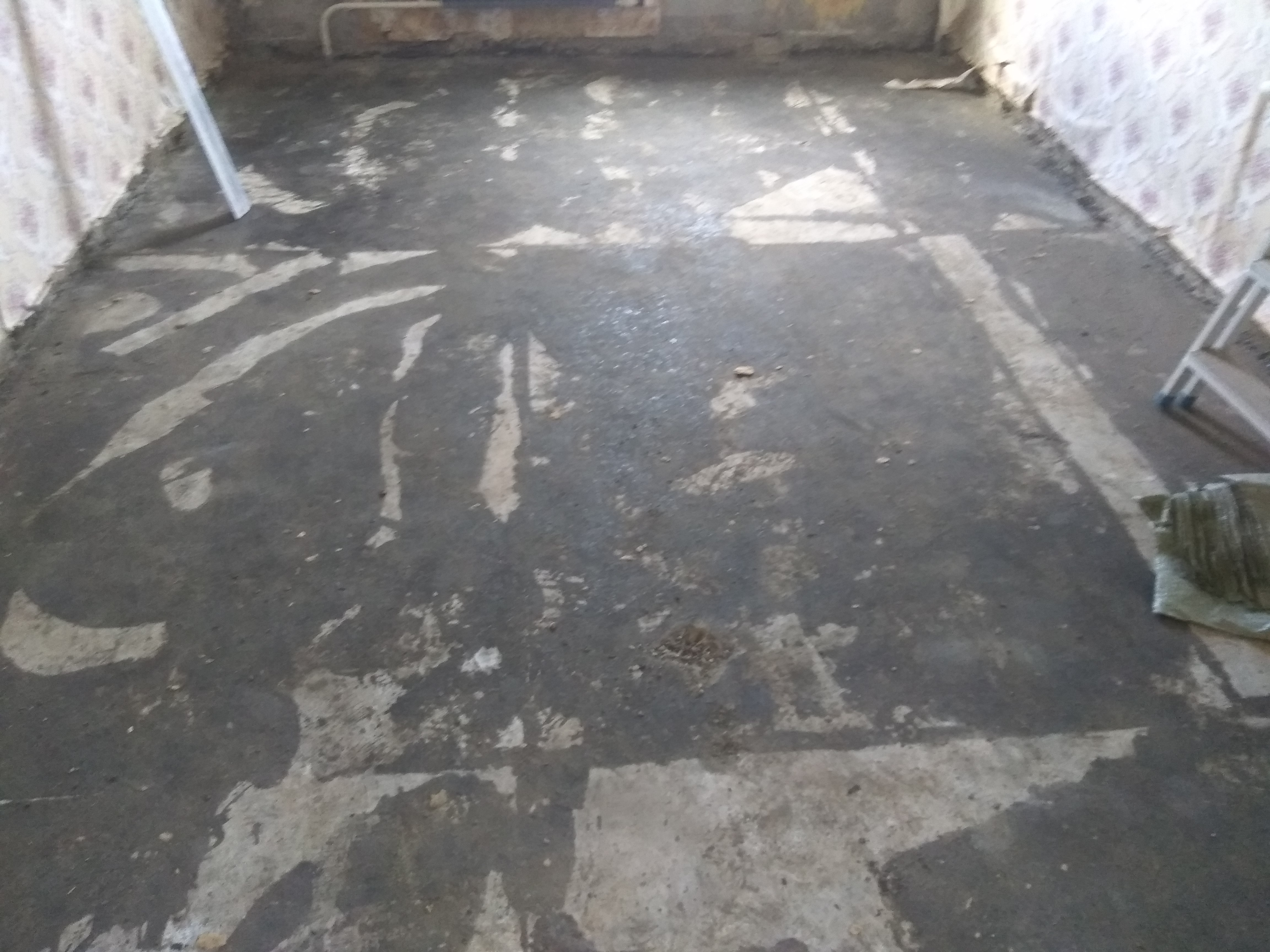

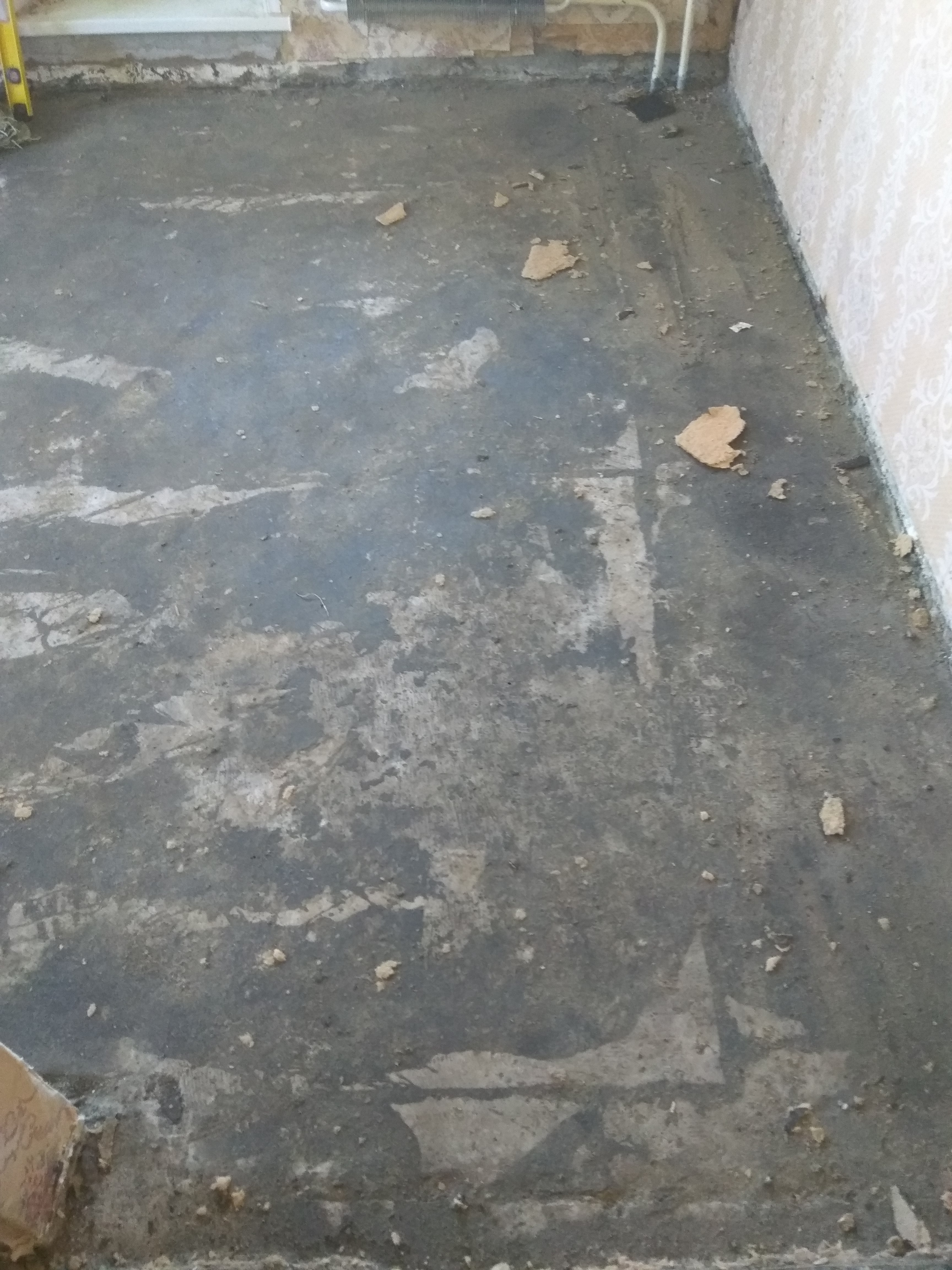

Дорогие друзья, решила остановиться на таком варианте. Я понимаю, что можно убрать и больше битума, но уже просто наверно нету сил. Прошу Вас утешьте меня, мы с мастером вчера очень старались с двумя перфораторами, в середине даже вылезла железо из плиты. Прошу Вас скажите, что это очень даже неплохой вариант и можно его заливать.

Естественно, предварительно, убрав мелкий мусор, подмести или пропылесосить, прогрунтовать. Потом мы хотим положить плиточный клей, дать высохнуть 1 день и на следующий день лить наливной пол старатель.

IrenOren написал: налить половину комнату пескобетоном(
Если Вам пескобетон НАЛЬЮТ, а не уложат, то пескобетон вы точно выкините потом
евгений78 написал: наливной будет быстрее конечно сохнуть,
они все разные, и зависит от слоя.
евгений78 написал: а стяжка 28 дней набирает прочность
прочность да, но сохнет 1см/неделю примерно - т.е. 8см стяжки наберут 100% за месяц, но высохнут - за два.
Сообщений: 135486
07.08.2018 в 18:37:27
IrenOren написал: Прошу Вас скажите, что это очень даже неплохой вариант и можно его заливать.
нельзя. К битуму не липнет ни наливной пол, ни плиточный клей. Используйте спец грунтовки - полиуретановые или эпокси. Или покройте битумной гидрой с присыпкой промытым песком. Но битумная гидра бывает крайне долго сохнет. Либо плавьте кровельной горелкой этот битум, присыпайте песком и прикатывайте. Потом не прилипший песок сметете.

Назовите пожалуйста грунтовки какие можно использовать? Исвил?

IrenOren написал: Назовите пожалуйста грунтовки какие можно использовать? Исвил?
IrenOren, не помню. Специально искать не хочу. Читайте описания грунтовок. Есть у Форбо.

Правильно ли я нашла грунтовки подходящие для впитывающих оснований: ветонитовская мд16., уцин 260, форбо 044 или 078?

IrenOren, совсем вас запугал товарищ BV, ваш пол уже вполне пригоден и для наливайки и для цпс,так,что смело делайте и не забивайте себе голову разными страшилками.танки же не будут ездить по вашей квартире ;)

евгений78, лить наливной слоем 2-3 см на основание где на 95% поверхности битум - ну чЁ, лейте - потом удобно будет совковой лопатой отскочивший наливной прямо в мусорные мешки грузить - отскакивать будет на ура. Без создания адгезионного слоя по битуму - провальная идея.

BV, вот вы лично сколько полов залили на битум и сколько его сняли?или сколько демонтировали наливайки с полов с битумом?не то,что видел,расказывали,а лично своими руками...
