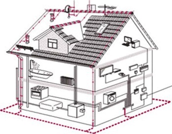

lavrik_di написал: ...располагаться телевизионная антенна. Здравый смысл говорит, что это все добро нужно заземлить...
Не только здравый, например, обычно на антенне есть для этого спецательная гайка или винт ;)
lavrik_di написал: Вопрос в том можно ли подключить заземление молниеприемник и мачты в один контор или нужно делать для каждого свой?
Можно, и соединить с контуром заземления дома.

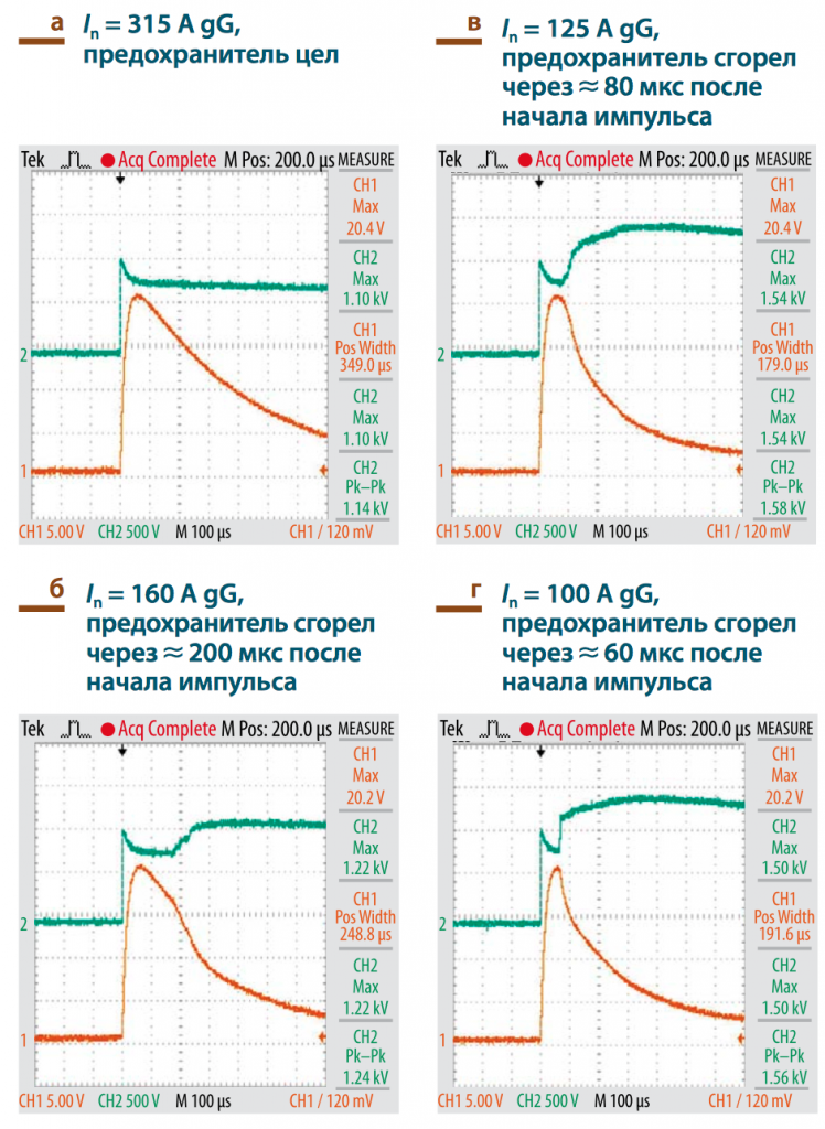

Не слишком уж и проводящая, а если и проводящая, то недолго. Например, у наших вивисекторорв, при испытаниях плавких вставок в деле защиты УЗИП, проводимость дуги исчезала за 10..30 мкс
