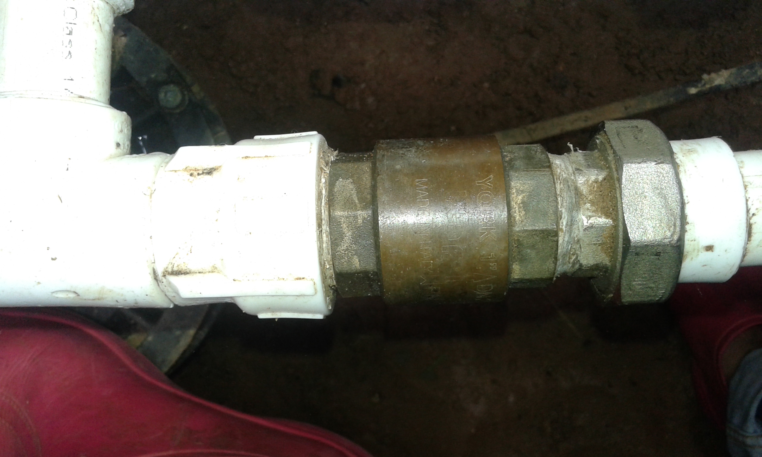

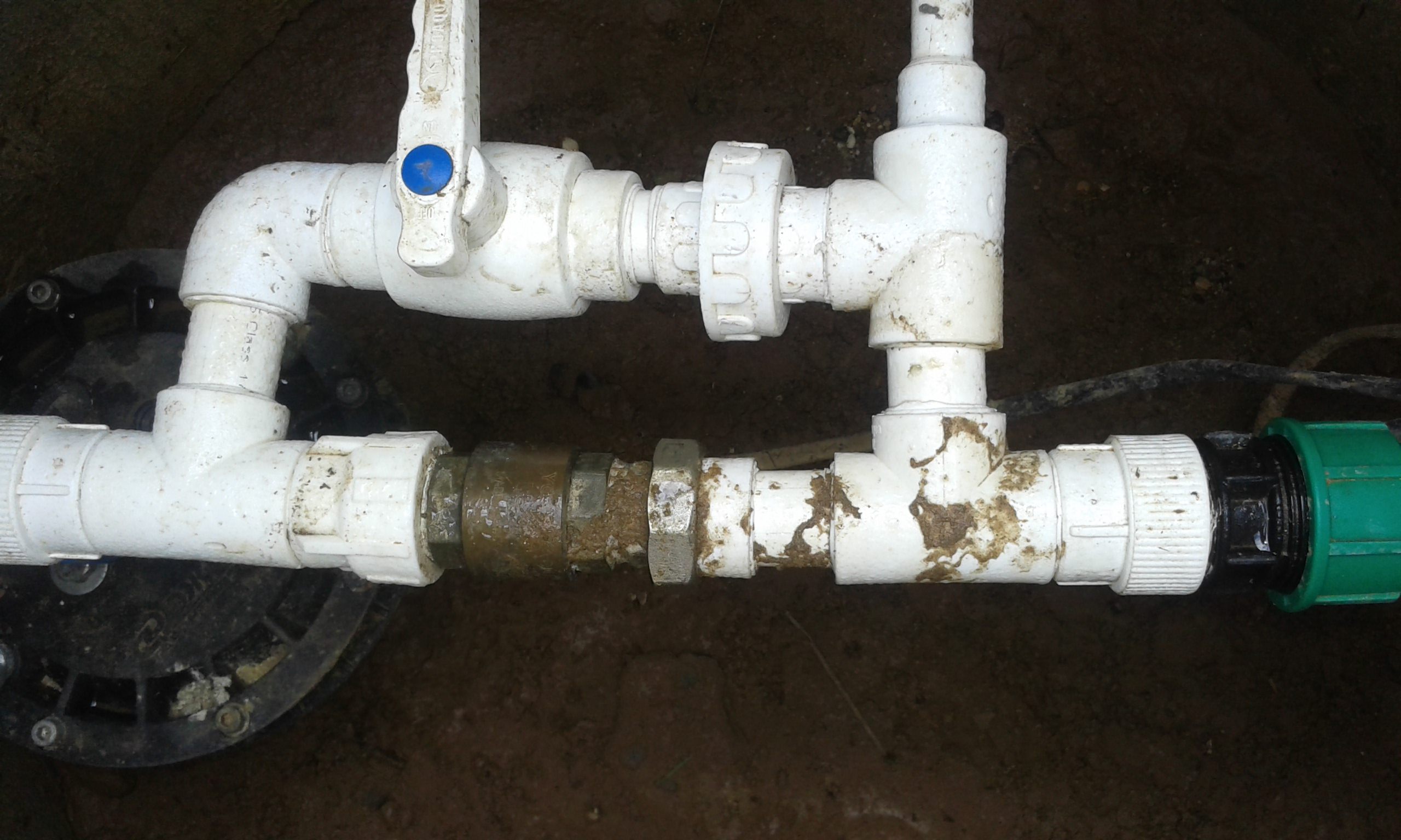

Добрый день! На даче водоснабжение - скважина + насос + гидроаккумулятор + реле давления + нагревательный бак закрытого типа. Приезжаем в выходные. Соответственно, 5 дней система отключена. В субботу включаем и получаем: из крана "пыхает" воздухом. Причем, такое ощущение, что при включении холодного крана "пыхает" намного меньше, чем при включении горячего. Даже если кран открываем не прям сразу после включения системы, а минут через несколько, все равно "пыхает". Вторая проблема - насос включается примерно каждые 5-10 мин. Даже ночью, т.е. когда водоразбора нет. И еще обнаружилось: отключили у нас электричество, через минут 20 после этого попробовали открыть кран. Воды в кране не оказалось :( Слилась? Посоветовались с умными людьми - сказали проблема в обратном клапане. Стоит York (см. фото). Стоит прям на выходе из скважины, не на насосе. Системе нашей примерно 4 года. Что, клапан так мало служит?? PS: давление в гидроаккумуляторе 2 с чем-то.... не знаю, в чем оно там измеряется... в атмосферах? Сначала я думала на прохудившуюся грушу ГА, но умные люди сказали, что вряд ли... т.к. давление в кранах нормальное. Может еще и давление в ГА подкачать?

Обратный клапан должен стоять на насосе, так Вы насос просто убиваете. Скважина сколько метров?

Rumato, скважина где-то 25 м это сделано для осеннего слива воды из системы, т.к. водопровод летний как видно на фото, белый кран на параллельном куске трубы как раз открывает такой осенний слив всей воды.

Если в насосе или сразу после него, нет обратного клапана, то насос набирает этот столб воды в 25 метров и отключается. Вода слилась, насос обратно включается. И так по кругу.

Rumato, сорри, не могу вам разложить всю физику процесса... Но погуглите - моя система вполне себе стандартная. после обратного клапан стоит еще реле давления и ГА. Реле давления включает насос. Если в ГА стоит вода с нужным давлением, насос отключен. Потом вода расходуется, давление в ГА снижается, это фиксирует реле и включает насос... ну как-то так. 3 года система работала без проблем, держала воду при отключении эл-ва (ну сколько там накапливается в ГА) и не гнала воздух после включения крана. В этом году барахлит. Вопрос - что именно может выйти из строя: обратный клапан или обратный клапан + снизилось давление в ГА? PS: Если обратный клапан будет стоять на насосе, как слить воду осенью?

Выйти из строя может все что угодно. Поскольку Фиксики в продажу не поступили, проверяйте все подряд. Ниже уровня промерзания земли, воду не надо сливать.

Rumato, у меня вода сливается выше уровня промерзания. "Кессон" всего 1 м глубиной. Про "что угодно" утешили :)

Ну а как Вы хотели? Диагноз по фото? Можно начать перечислять:
  1. Забился грязью обратный клапан.
  2. Разошлось резьбовое соединение.
  3. Сломался белый кран с фото, ручка повернута, а он открыт. ...

Julia1, а система вся просматривается? утечки ни где нет? Если всё герметично, то скорее всего дело в обратном клапане или, как выше писали, в кране байпаса ОК.

И все же несмотря на то что говорят умные люди - проверяйте грушу гидроаккумулятора, потом обр клапан - и потом далее все остальное
