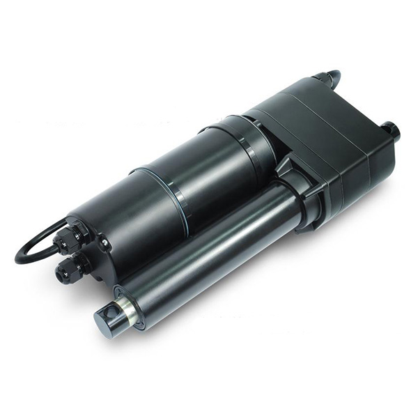

MaSeVi, так и есть. Линейный привод. Сам недавно узнал это слово, когда задумал сделать люк в подвал с электроприводом. ;)

В модели на 220В нет никаких блоков управления. Просто выходят с мотора два провода. Фаза на одном проводе - двигается в одну сторону, на другом - двигается обратно. Придумывайте, типа, сами, как подключить. Решил подключить через двойной жалюзийный кнопочный механизм, и двумя модульными контакторами менять полярность. А автомат для защиты мотора хочу поставить между контакторами и мотором. Или не ставить, а хватит уже одного имеющегося перед контакторами?

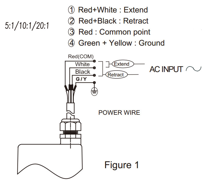

Оказалось, что менеджер в конторе, где я заказал актуатор, рассказывая про подключение, перепутал мою модель на 220В с моделью на 12/24В. Сейчас уточнил. Прислали инструкцию по подключению. Все верно, три провода управления плюс заземление. Хорошо, что не купил еще для подключения кабель и контакторы. Контакторы теперь вообще не нужны. Управление легко реализую при помощи двухкнопочного жалюзийного выключателя. :yu:

Вот и схемка. Получается, что при переменном токе все-равно куда фазу подключать, к общему красному и управление нолем по белому и черному, или ноль к общему красному, а управление по белому с черным фазой?

Скорпион, все равно. Если у вас однополюсник, я бы поставил его в красный общий провод и подавал туда фазу, а нейтраль подавал на черный или белый в зависимости от направления.
