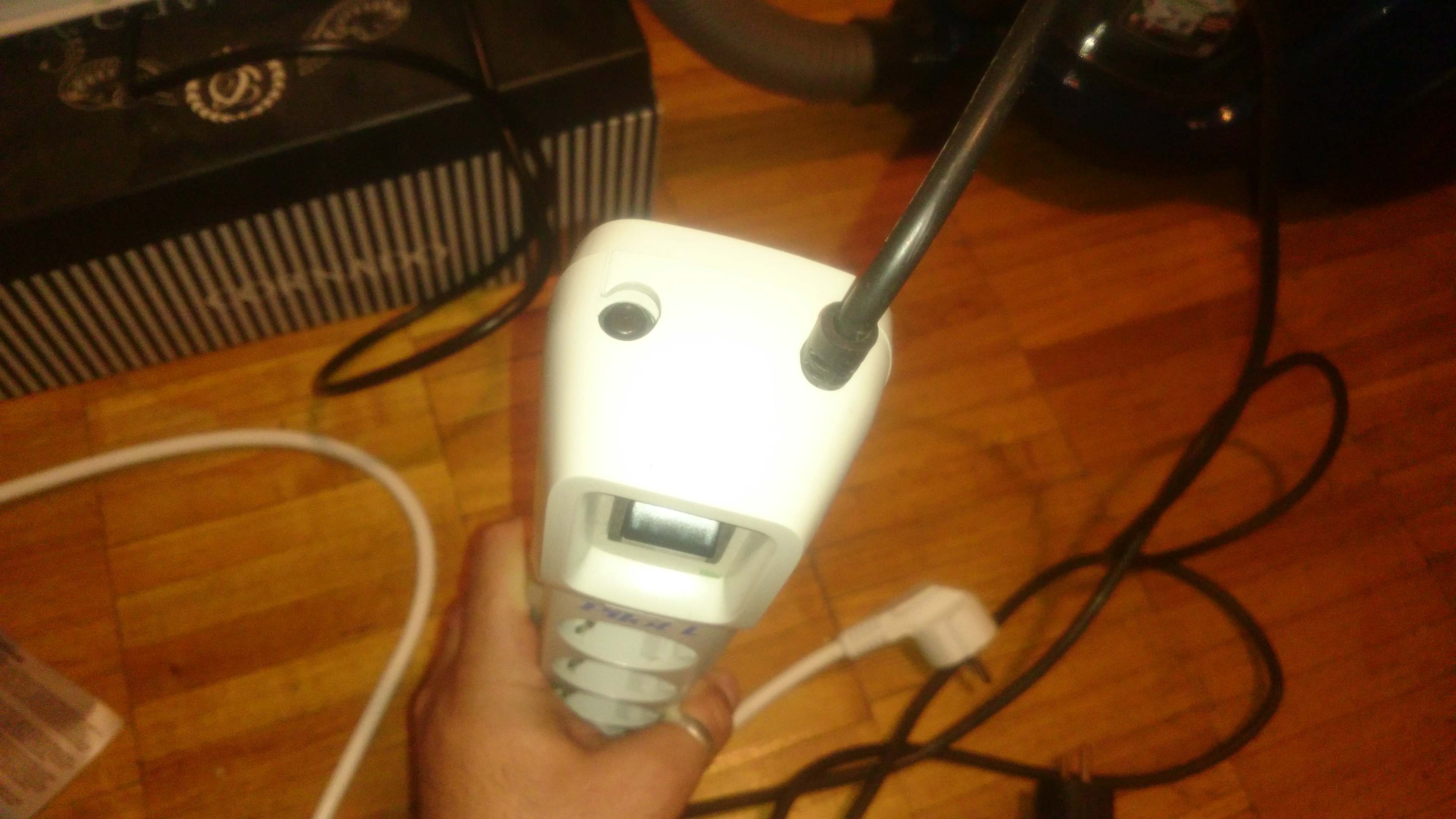

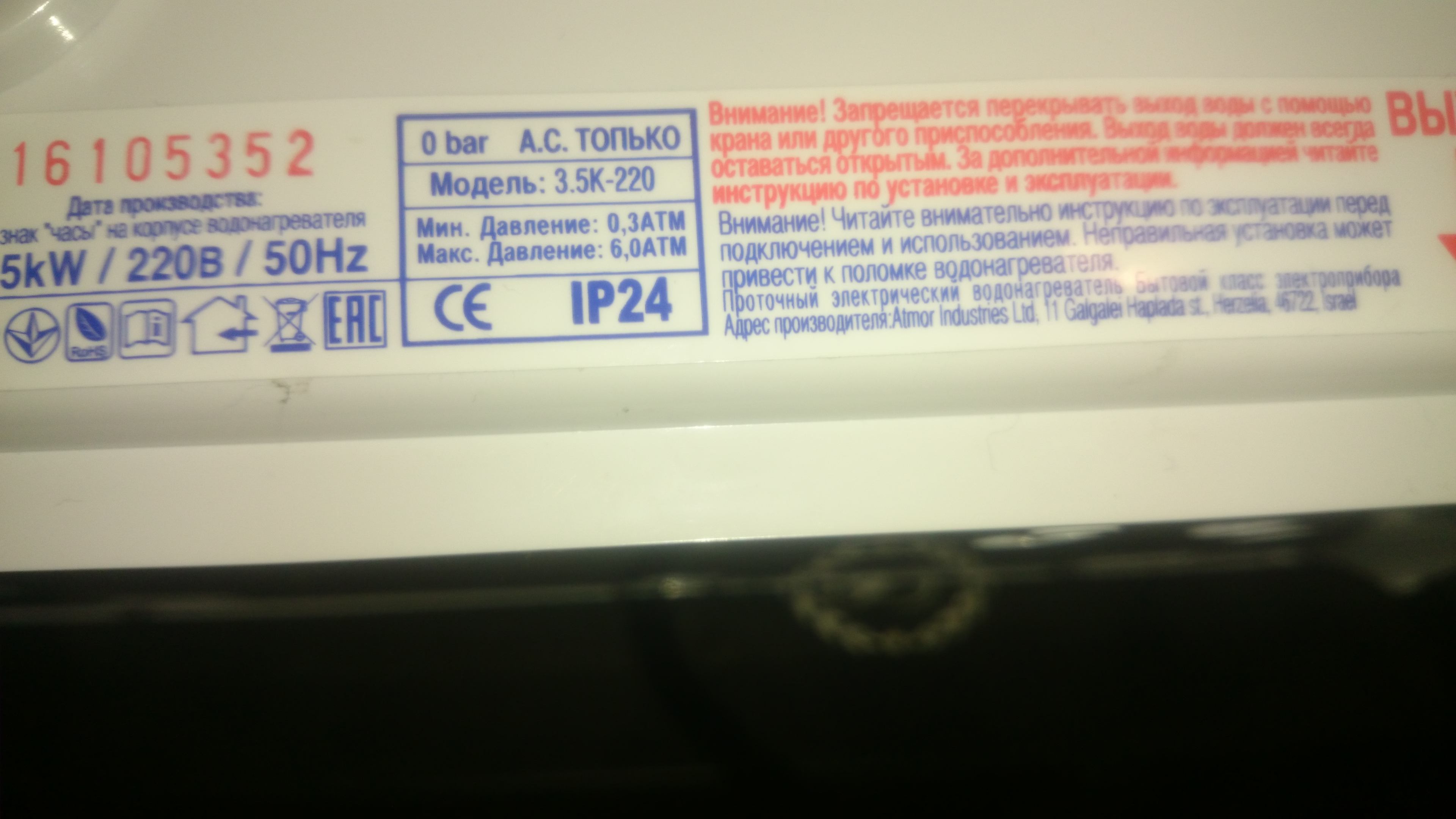

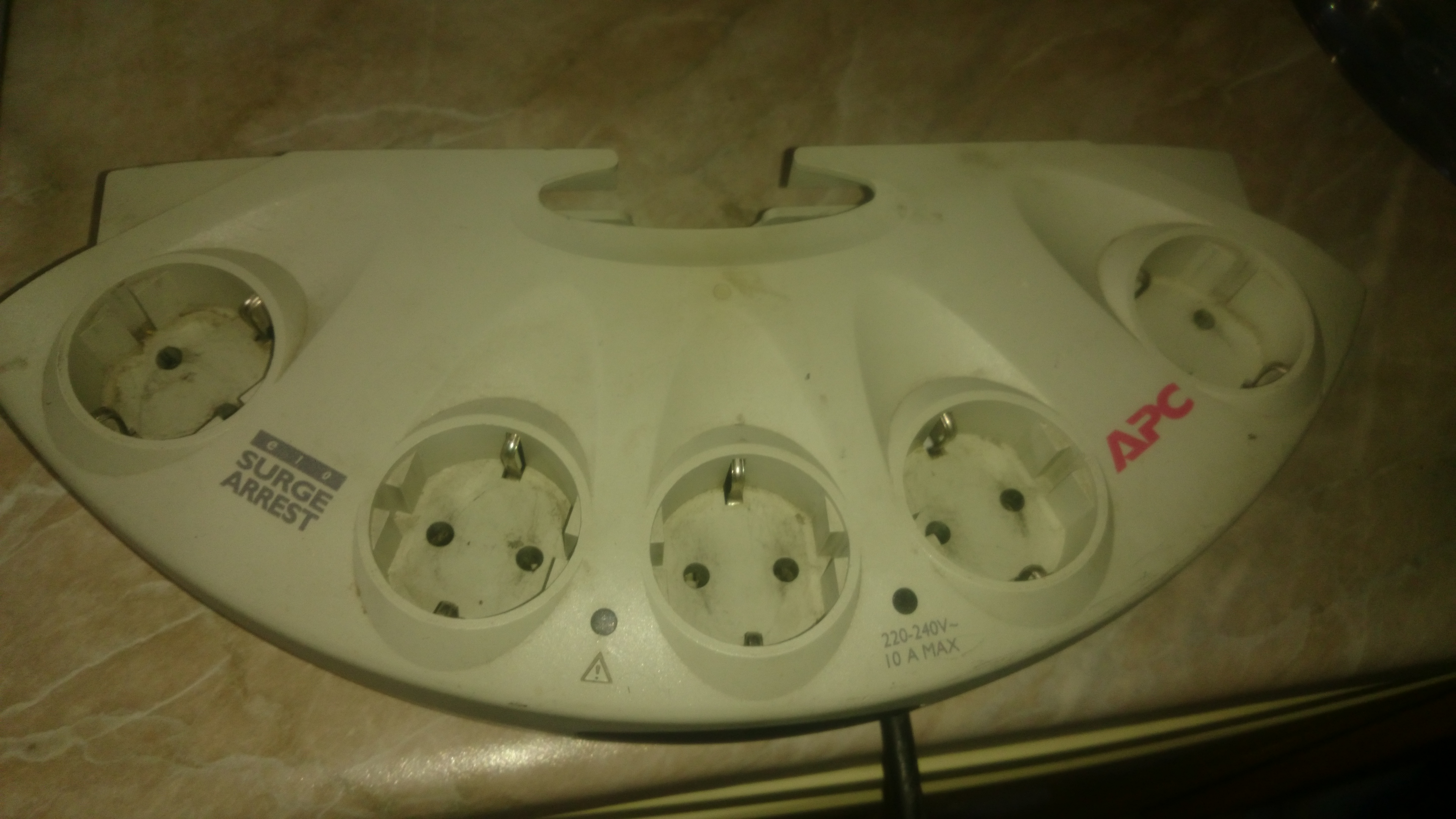

Добрый день. Нужна ваша помощь. Никак не могу разобраться с проточным нагревателем.
Итак, имеем 2 абсолютно новых нагревателя на 3.5 и 5 квт. При подключении к любому удлинителю с УЗО отщелкивает через 15-30 секунд. Подключил к фильтру АРС, они его спалили.

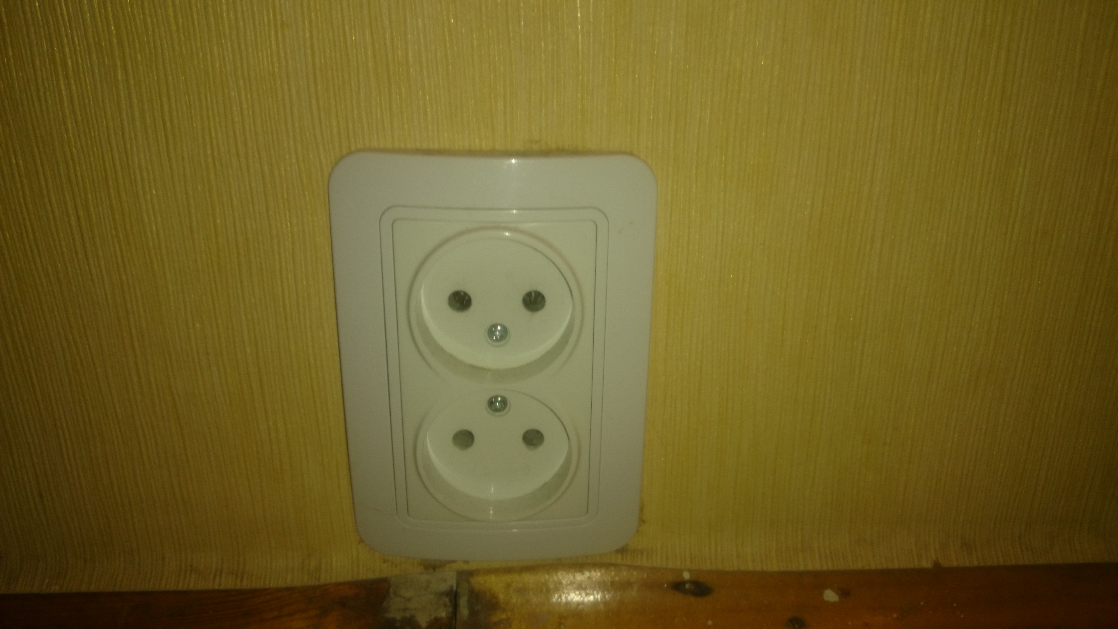

Подскажите как быть? Оба нагревателя ведут себя одинаково. На счет розетки ничего не знаю, квартира съемная. Напрямую в розетку включать боюсь, да и не дотягивает туда.
Буду очень признателен за помощь.
П.с. Включаю их не одновременно, либо один, либо другой

mr.shanky
mr.shanky
Регистрация: 06.08.2018
Сообщений: 7
12.08.2018 в 00:03:02

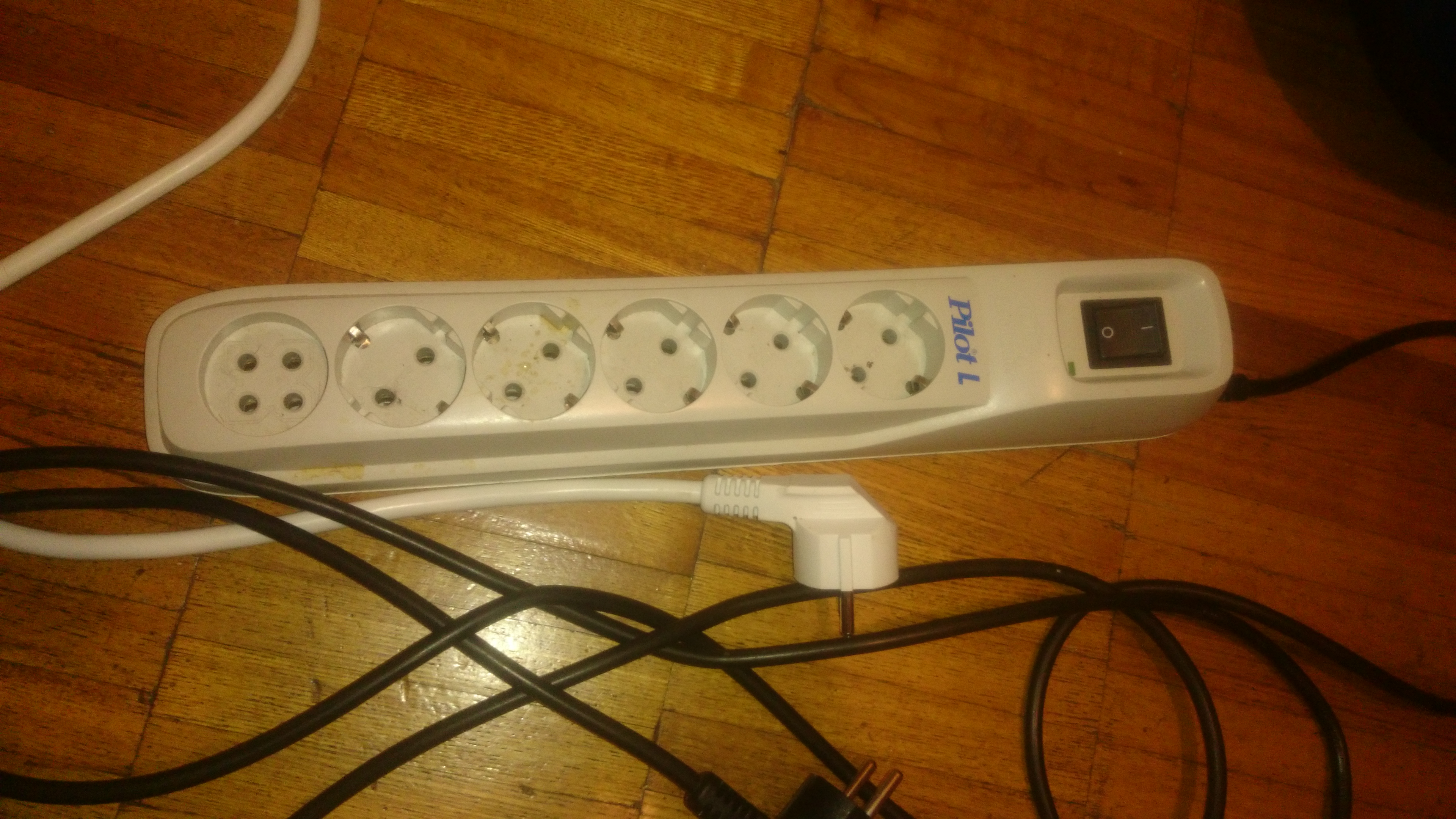

Фото всего того, что есть приложил. И да, я не очень шарю в электрике, но руки из нужного места растут. Если есть желание и возможность помочь советом, то буду благодарен. А если охота постебать то, что я что-то назвал не своим именем, то просьба оставить это при себе. Если советом будет вызвать электрика, то я его тоже приму.

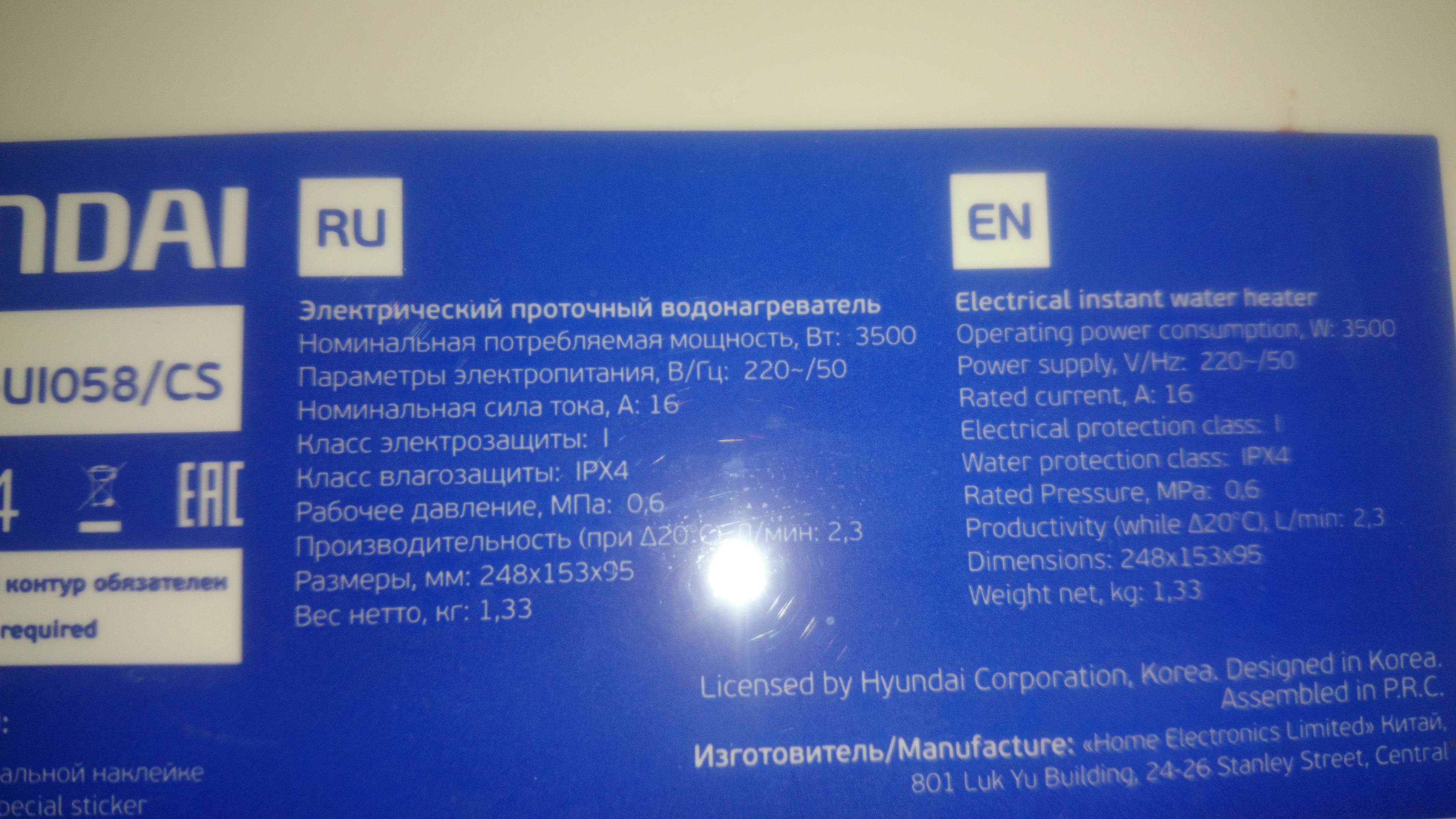

mr.shanky написал: Итак, имеем 2 абсолютно новых нагревателя на 3.5
Потребление 16А
mr.shanky написал: и 5 квт
Потребление 22,7А
mr.shanky написал: При подключении к любому удлинителю с УЗО отщелкивает через 15-30 секунд.

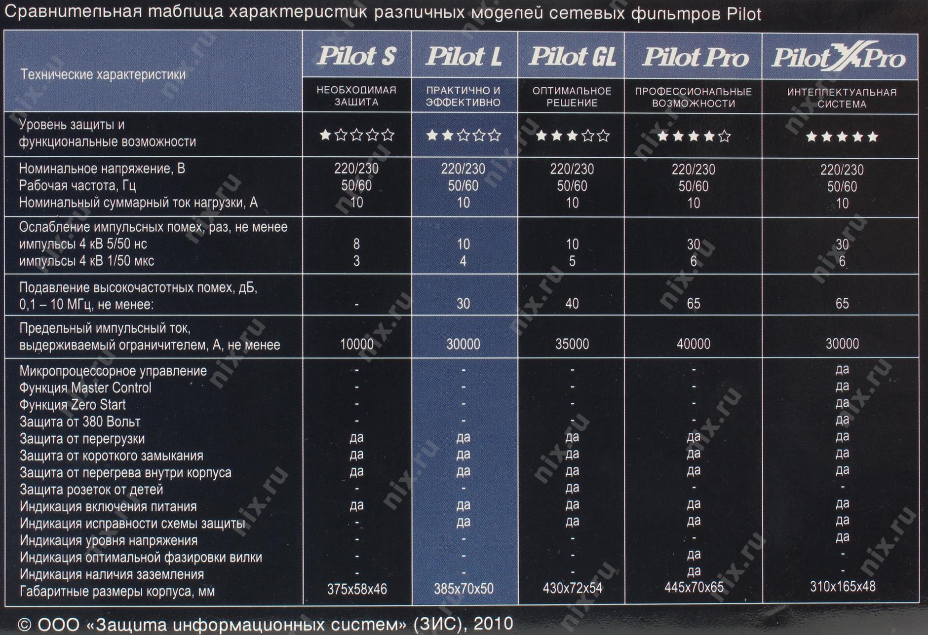

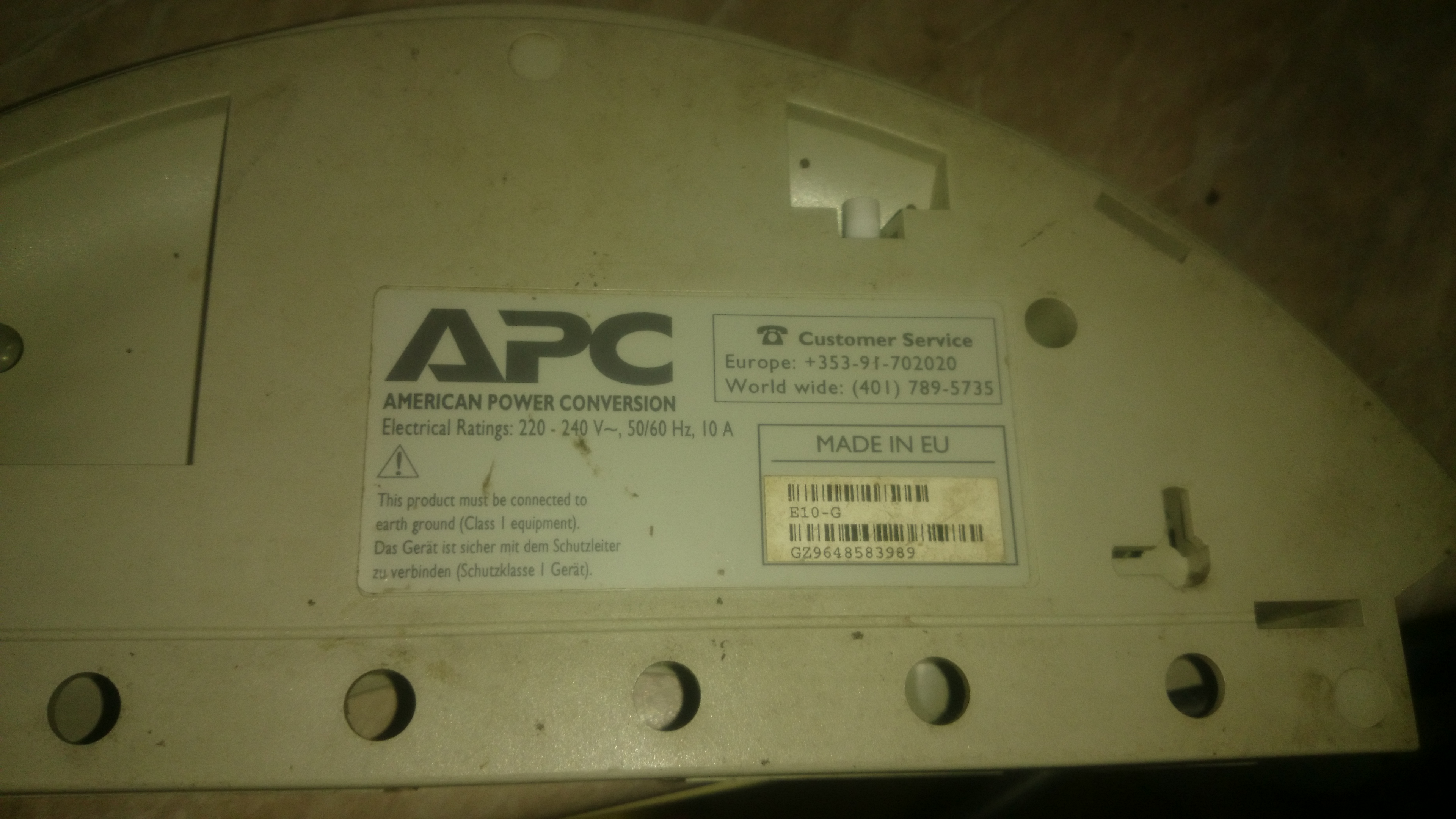

Срабатывает по перегрузке, поскольку рассчитано на 10А. APS так же рассчитан на 10А...
ZooZoo написал: это нормально, на самом деле, хотя начать нужно пока вот с этого:

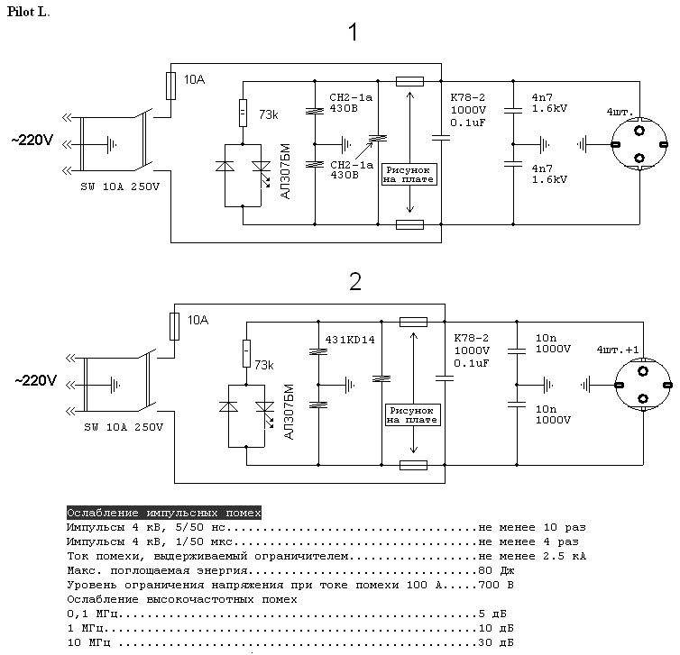

Название темы - "Срабатывает УЗО на Pilot l при подключении водонагревателя." В пилоте нет УЗО, но есть защита от перегрузки...
