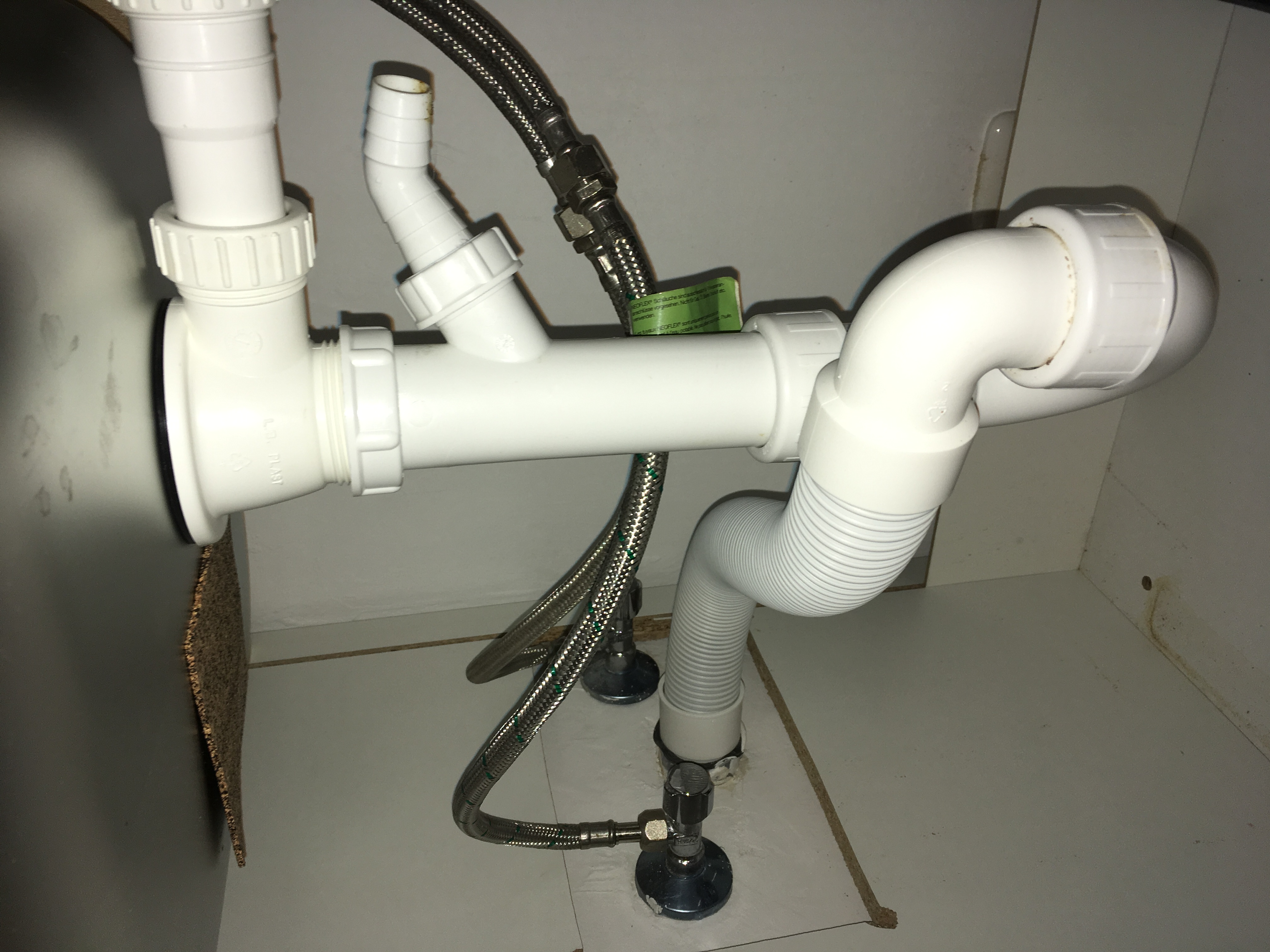

Всем привет. Проблема следующая. На съемной квартире в кухню, доставшуюся по "наследству" хочется попытаться подключить посудомойку.
Если не пересобирать кухню и не менять столешницу, ее придется запихивать в дальнюю правую секцию под открытую столешницу, расстояние от левой стены будет около 210 см.
Под раковиной находится вот такое:
Посоветуйте, пожалуйста:
  • можно ли монтировать посудомойку на таком немаленьком расстоянии и чем это лучше делать?
  • можно ли протащить коммуникации под шкафами (они подняты на 18 см)?
  • можно ли подключать посудомойку к электричеству от обычной розетки через удлинитель, или все-таки надо планировать отдельный УЗО?
Квартира съемная, глобальный ремонт затевать не хотелось бы. Но вариант выбросить кухню и сделать заново рассматриваю всерьез :) Да, это все сильно далеко, так что помощь уважаемых мастеров смогу принять только советом, к сожалению.

gennady_k написал: Для встроенной придется искать производителя этой кухни, чтобы сделать еще один шкаф.
Не нужен шкаф для встраиваемой ПМ, только фасад при желании.
AndyMirror написал: Только напишите профессионалам встраиваемая у вас будет пмм или отдельностоящая.
В данном случае полагаю без разницы, ну только что на не встраиваемую дверку декоративную поверху штатно не повесишь.
gennady_k написал: Для отдельностоящей - как то задирать ее под уровень столешницы (87.5 см), не факт, что ножек хватит.
Можно взять вообще маленькую, и тогда её можно как под столешницу, так и на столешницу.
gennady_k написал: можно ли монтировать посудомойку на таком немаленьком расстоянии и чем это лучше делать?
На 2 метра обычно вообще без проблем.
gennady_k написал: можно ли протащить коммуникации под шкафами (они подняты на 18 см)?
Можно. Только 1-2 дырки сделать, что бы шланги в шкаф завести. Дырка для слива уже есть. Для подачи воды можно тройник в разрыв шлангов поставить:
gennady_k написал: можно ли подключать посудомойку к электричеству от обычной розетки через удлинитель
Можно.
gennady_k написал: или все-таки надо планировать отдельный УЗО?
Ну если очень хочется поставьте, можно в конце концов на тройник его поставить, ведь не щит же мастерить для съёмной квартиры, но если очень хочется, то можно и ремонт сделать и мебель заменить, это ж вам решать...

ser000, Спасибо большое! Пара уточняющих вопросов, если позволите:
  • посудомойка "продавит" слив на 2+ метра с подъемом к сифону раковины?
  • стоит ли использовать гибкую подводку к ПММ?

gennady_k написал: посудомойка "продавит" слив на 2+ метра с подъемом к сифону раковины?
Обычно до 4 метров без проблем. Ознакомьтесь с инструкцией на выбранную вами ПММ.
gennady_k написал: стоит ли использовать гибкую подводку к ПММ?
Можно воспользоваться гибкой. При сомнениях или политических/религиозных предпочтениях можно и жесткую.
