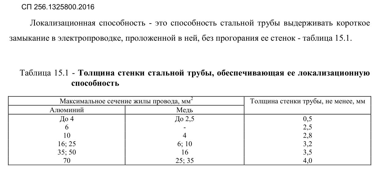

dokar написал:
MaSeVi написал: Алекс-М, Нержавейка: и красиво, и безопасно...
MaSeVi, Где вы увидели безопасность у труб из нержавейки, при прокладке по деревянным стенам ?
http://www.dkc.ru/ru/catalog/648_truby_zhestkie_metallicheskie/6700-20L4/ Эти мудрецы разрешили установку этих труб почти везде , а потом вспомнив о сомнительной локализационной способности труб с такой толщиной стенки , для дерева поставили - НЕТ . Все опа , прикрыта .
dokar, да, по ПУЭ вроде бы 2.5ММ требуется для дерева. А тут миллиметровка.

Алекс-М, В ДКС сидят очень серьёзные ребята и под "расстрел" себя не дадут подвести . Техподдержка их отвечает на любые вопросы .
По ПУЭ толщина стенки не регламентируется при прокладке кабеля с сечением жил до 2,5 квадрат . Но это момент спорный и ведётся дискуссия о его пересмотре .

dokar написал: По ПУЭ толщина стенки не регламентируется при прокладке кабеля с сечением жил до 2,5 квадрат . Но это момент спорный и ведётся дискуссия о его пересмотре .
по моему скромному разумению с 0,5мм здесь полная несуразица сам трубы с толщинами менее 1,25мм не использовал и как-то не хочется :) однако, для полного спокойствия только ВГП...
О Господи.... :( ПУЭ - вообще не регламентирует локализационную способность оболочки. Оно лишь требует её наличие в некоторых случаях. СП - регламентирует толщину стальной трубы, но... Несколько криво. Так как эти цифры верны лишь для проводов АПВ-1 и ПВ-1. Они не применимы к кабелям прокладываемым в той самой стальной трубе!

ПPOPAБ написал: Так как эти цифры верны лишь для проводов АПВ-1 и ПВ-1. Они не применимы к кабелям прокладываемым в той самой стальной трубе!
Можно как-то дополнительно прокомментировать? Исключительно с целью расширения кругозора, просто не уловил физических основ...
