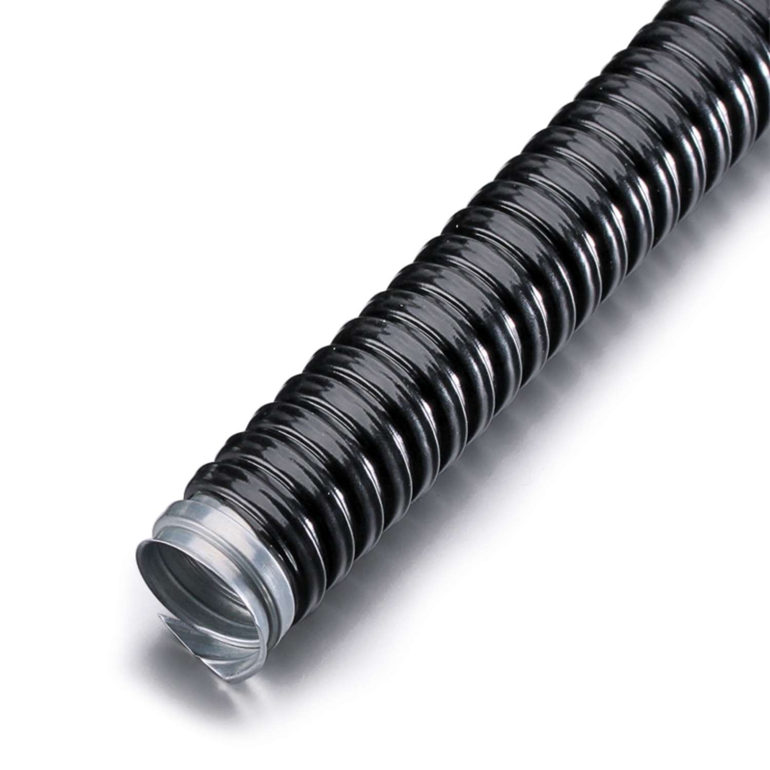

Привет форумчанам! Возникла необходимость проложить кабель по фундаменту деревянного дома. Фундамент организован следующим образом : 1) Кирпичная кладка. 2) На ней лежит рубероид. 3) на рубероиде - просмаленая доска. 4) выше уже идет сруб. На кладке, поверх рубероида и рядом с этой просмаленой доской, необходимо проложить электрокабель. 3х4, чтоб питать 4 кондиционера, в сумме на 7 КВт. С самим кабелем вопросов нет - NUM. главный вопрос - куда его поместить, и здесь я разрываюсь между ПНД трубой (черной, гладкой, не гофрой), и ПВХ-трубой. Кабель будет закрыт сверху отливом, т.е. солнца не будет, да и до -40 охлаждения тоже, ибо к фундаменту прикручены радиаторы внутри подвала. Однако, некоторые участки трассы будут открыты от солнца.
Плюсы-минусы.
ПВХ трубы - удобно прокладывать. Не горючая. Минусы ПВХ - хрупкая при низких температурах, неустойчива к УФ. Трубу можно покрасить, например, в тех местах, где она будет открыта солнцу.
ПНД трубы - устойчива как низким температурам, так и к солнцу. Минусы ПНД - неудобно прокладывать, горючая.
Еще есть вариант металлорукав в ПНД оболочке (черный), но мне не очень нравится : 1) Неудобно прокладывать, только протяжка кабеля зондом, а следовательно при повторной прокладке, будет проблемно. 2) Некрасиво. Ровная ПВХ труба гораздо эстетичнее выглядит :D
Подскажите, какой вариант наиболее предпочтительный с точки зрения ТБ и ПУЭ?

Алекс-М написал: С самим кабелем вопросов нет - NUM. главный вопрос - куда его поместить, и здесь я разрываюсь между ПНД трубой (черной, гладкой, не гофрой), и ПВХ-трубой.
Купите металлорукав с ПВХ-покрытием, специально для наружной прокладки:

Алекс-М написал: ПНД трубы - устойчива как низким температурам, так и к солнцу. Минусы ПНД - неудобно прокладывать, горючая.
Прокладывается так же как серая на клипсы и повороты можно использовать от серой. У ПНД и ПВХ один большой минус - протягивать по ним очень трудно, можно сказать - одноразовая протяжка. Вообще то для себя делаете, ВГП не рассматривали ссылка? ВГП можно собрать на резьбе, только клуп приобрести с плашкой(или в аренду взять), либо такой технологией воспользоваться ссылка.

megrad, у меня еще вертикальная прокладка будет, а сруб, как известно меняет свои размеры где-то 0.7см на метр в течение года. отчего, кстати, все кабель-каналы в срубах гнутые со временем ) Идея ПВХ труб в том, чтоб с помощью муфт сделать запасы для усадки/роста сруба по 1см. Черняшка с резьбовыми не очень нравится ввиду некоторой "геморройности" прокладки + необходимость покраски и снаружи и снутри + обязательная необходимость заземления, иначе сгниет.
