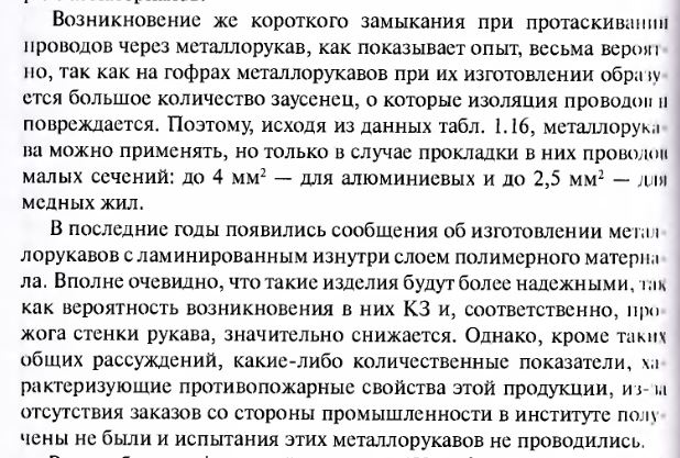

dokar написал: . 0,5мм здесь полная несуразица. ZooZoo, Так кое-то этим пользовался и сдавал целые коттеджные поселки окутанные металлорукавом в деревянных перекрытиях .
dokar, но вот авторитет говорит чуть иначе, что очень странно для меня:

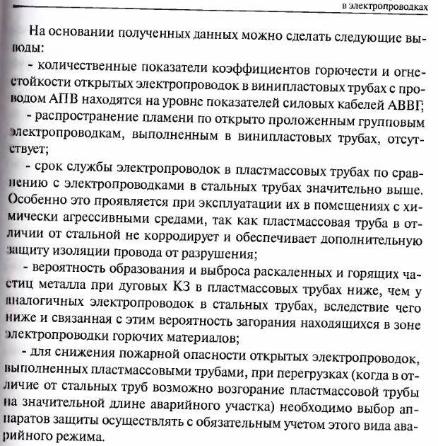

ну и напоследок про ПВХ-трубы:

ZooZoo написал:
ZooZoo, В вашем скрине речь о проводах . Тот который сдавал , прокладывал в них кабели .
