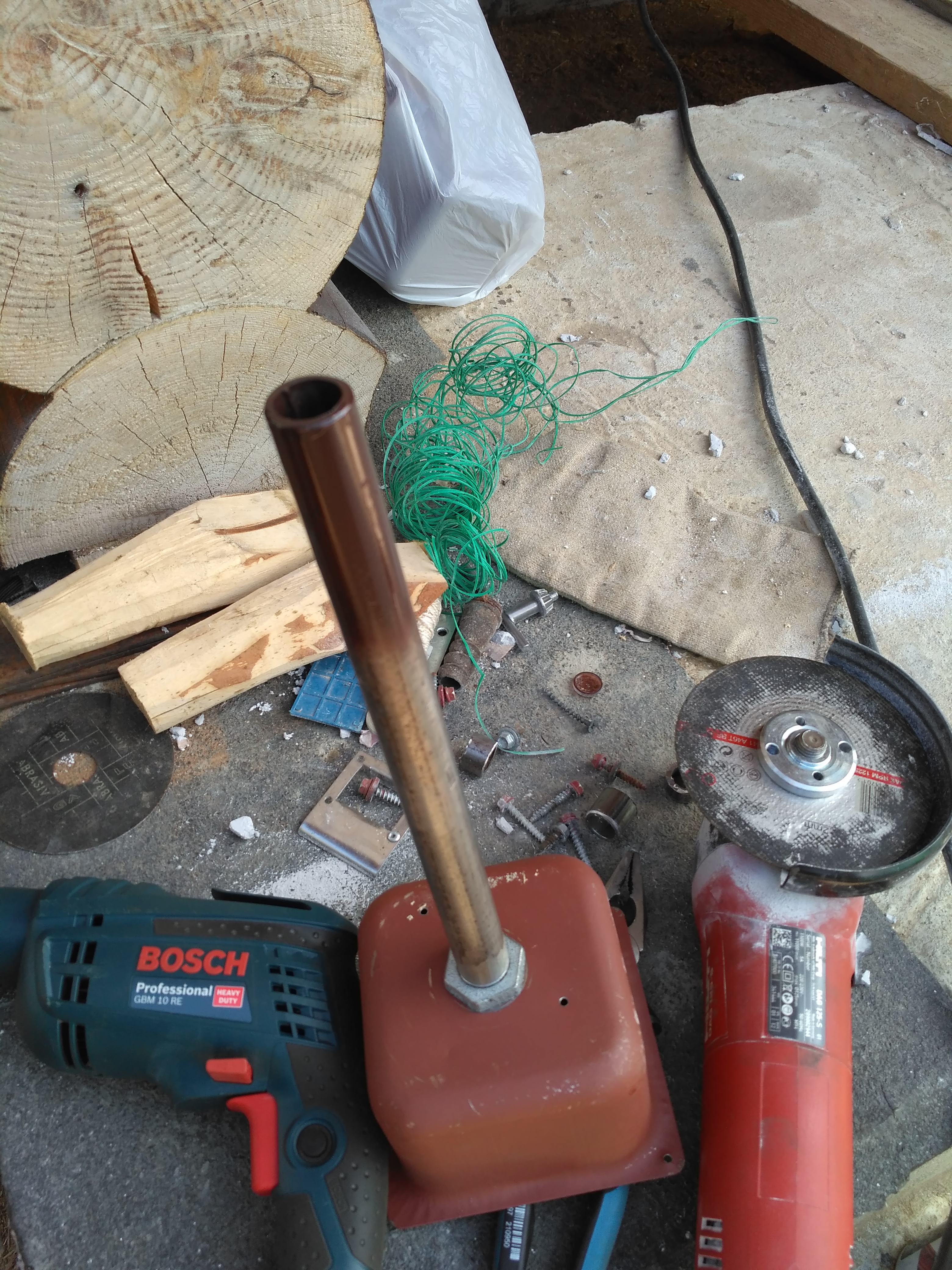

Алекс-М написал: Проходы через стену мне кажется хорошо будут работать, если металлическую гильзовать ПВХ трубой
через деревянные перекрытия использую только стальные трубы (вот такая хрень, например, может :) идти с чердака для линий освещения и выключателей):
