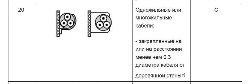

ZooZoo написал: смотрите - в книге Монакова В.К. "УЗО, теория и практика" указаны условия возникновения дуги: мощность в точке от 20вт (даже упоминаются 12вт) до 60вт, что дает, если принять ваши 20в (как на сварочнике) за основу, ток 1...3А. Ни один АВ не сработает, а температура в несколько тысяч градусов может легко расплавить стенку трубы. Если стенка не очень толстая, то все будет зависеть от сечения жил кабеля.
Есть мебельная стальная труба "джокер". Диаметром 25 мм. Толщина стенки 1 мм. Если к этой прислонить паяльник 100 Вт, трубе ничего не будет. Даже если паяльник станет 200 Вт труба не стечет на пол. Теперь по дуге. В сварке дуга возникает при непосредственном касании электрода. Происходит ионизация воздушного промежутка и процесс идет далее. Т.е изначально в воздушной среде должен быть непосредственный контакт. С электродом это естественно. Как эта ситуация происходить должна в трубе непонятно. Возможно изначально предполагается, что в цепи протекает значительный сверхток при котором изоляция разрушается. т.е снова рассматриваются цепи без защиты. В итоге к цепям с защитами определены нормы энергоснабжения 60-х годов прошлого века или около того.

x-men написал: dokar, в цитируемом фрагменте формулировка была "дуговой разряд". В других вариантах экспериментаторы предполагают кз двух проводов между собой и одновременно касающихся стенки трубы - 2 одновременных допущения в моделируемой ситуации. Причем время КЗ скорее всего нормируется каким то фиксированным временем, большим времени срабатывания типовых автоматов (допущение 3). Все что касается проводов распространяют и на кабели (допущение 4). Как они рассчитывают вероятность этих событий мне совершенно непонятно. На основании этих исследований пишут СП. Со сваркой знаком. При ограничении времени КЗ временем срабатывания реального автомата энергии замыкания недостаточно для проплавления трубы. Особенно, если КЗ не контактирует с самой трубой.
x-men, по последнему абзацу. Условия эксперимента правильно поставлены, в расчете на аварийную ситуацию, с несработавшей защитой , в том числе .

dokar, при сертификации взрывозащищинного оборудования с видом защиты искробезопасная цепь условия рассмотрения отказов тоже носят вероятностный характер. Но там четко определены условия и комбинации отказов для оборудования трех уровней защиты. Оговариваются условия допущений какие элементы считают отказавшими, а какие по определению надежными (при соответствии требованиям). Самый сложный случай - 2 одновременных отказа (замыкание или обрыв) того, что может потенциально выйти из строя в любом сочетании ненадежных элементов. Речь идет об оборудовании электрически связанном с взрывоопасной зоной. Я это к тому, что допущения нормируются, а не валят все в кучу. Но это в современном стандарте, который почти на 100 % совпадает со стандартом МЭК. С этими несчастными трубами и пожарной защитой требования хрен поймешь какие. И не только с трубами. А потом бац ... и пожар в ТЦ Кемерово.

BV, подходы к защите бывают разные. Еще раз обращаю внимание что упомянутые СП носят исключительно национальный характер. Поэтому видимо только у нас считается нормальным повреждение кабеля при протяжке в стальной трубе или гофре. КЗ проводников в стальной трубе из-за самореза весьма интригует вместе с отсутствием защиты от КЗ, которое считаются авторами нормы само собой разумеющимся. Если специально повредить изоляцию одной жилы у кабеля, проложенного открытым способом, скорее всего жизни не хватит дождаться дуги. А в стальной трубе дуга само собой разумеющееся явление, как принято считать. Но есть ведь и другие подходы. Они даже действуют в России. Например ГОСТ Р 50571.5.52-2011 ( ГОСТ Р 50571.5.52-2011/МЭК 60364-5-52:2009) и ГОСТ Р МЭК 61386.1-2014. Оба они подразумевают действие других норм МЭК, обеспечивающих в том числе и защиту цепей. Фрагменты из первого стандарта:
Во втором стандарте в п.13 говорится о испытаниях на пожарную опасность трубных систем. И в этом же стандарте оговаривается норма отсутствия заусенцев в трубных системах и требования к материалу труб. А потому уже и не заморачиваются насчет локализационной способности труб.

Я в своем посте немного поторопился и написал "гофра". Имел в виду металлорукав. Смелков провел некие исследования с трубами. Механизм образования кз в трубе не объяснен. Целая труба, целые проводники и сатана устроил КЗ. Откуда такое допущение? Я подозреваю, что объяснение такое же как у металлорукава. Авторы имитировали КЗ проводов в трубе без автомата. Обоснование выбора параметров опыта (мощность источника и длительность) я не знаю. В результате неких опытов определена некая толщина труб. И все. Далее получилась некая таблица с толщинами стенок труб, которая уже в качестве постулата залезла в СП. А в стандартах международной электротехнической комиссии нет требований к толщине стенок стальных труб. И к неметаллическим нет. Есть отдельные другие требования, например механической прочности и т.п.
ПPOPAБ написал: Принято считать что провод в стальной трубе проложенной скрыто в стенах из горючего материала не должен воспламенить их ни при каких условиях.
Поглядел на МЭКовские стандарты - нет там такой предпосылки о распространении огня от проводки. Везде речь идет о устойчивости проводки к внешним воздействиям. + Учет нагрева проводки в зависимости от условий прокладки. Может быть я чего-то не увидел? Подход к проводке в плане пожароопасности совсем другой.
ПPOPAБ написал: Не имеют ничего общего с локализационной способностью. Поскольку открыто по этим основаниям кабель может быть проложен без всякой трубы...Но ведь СП и не требует ничего подобного при указанных способах прокладки.
Правильно. Фрагменты соответствуют заданному ТСом вопросу. Не я поднял в этой теме стальные трубы. А сейчас обсуждается понятие локализационная способность. Локализационная способность стальных труб исключительно национальная придумка. В МЭКовских стандартах этого нет. Я во всяком случае не нашел. Вы считаете это совершенно неприемлемо?
