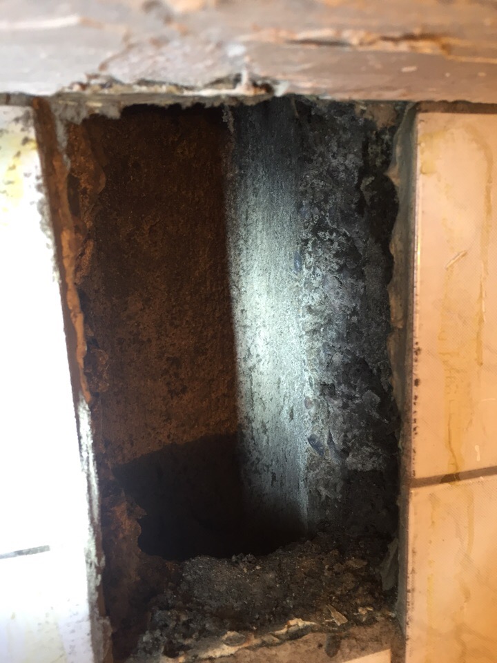

Добрый день.
Возник вопрос - можно ли в хрущевке штробить несущую стену выходящую в парадную? Хочется в ванной скрыть трубы, чтобы не надо было делать для них короб в и так уже очень маленькой ванной.
Спросил у домоуправа, она сказала "а куда вы тут хотите штробить, в парадную?" Затем у сантехников, на что они ответили "ну тут сложно будет"
Можно ли это делать по закону? То есть не получу ли я какой-то штраф и можно ли вобще это делать с точки зрения безопасности для дома?

Egisspb, там до несущей стены должна бать пустота около 4см. Сантех кабина ставится отдельно и не является несушей стеной, такое возможно в "монолите"

Если это кирпичная хрущевка, то там скорее нет санкабины как таковой.
Egisspb написал: Возник вопрос - можно ли в хрущевке штробить несущую стену выходящую в парадную?
В общем случае ответ - несущие стены в домах типовых серий штробить запрещено.
Но к вам вопрос: Из чего стена? Толщищина? Схема - как пройдут штробы по стене? Глубина штроб? Если стена неровная, и ее придется штукатурить - может и штробить не придется, или - не глубоко.
В любом случае хреначить перфом штробы без штробореза - зло!!! Стена разрушается на 30-50 см вокруг зоны штробления

Из чего стена?
"Тип перекрытий: Железобетонные
Материал несущих стен: Панельные"
Вертикально и горизонтально. Где-то прочитал что в несущих можно штробить только вертикально, но это не точно.
Да, стены там кривые и штукатурить придется.
Толщина?
Толщина ~21см. Снял вентиляционную решетку чтобы посмотреть. Я так понял этот "наросток" на несущую стену это и есть "сантехкабина", которую можно штробить или демонтировать?

Egisspb написал: Где-то прочитал что в несущих можно штробить только вертикально, но это не точно.
Запрещено штробить любым способом. Тем более в панельке...
Egisspb написал: Я так понял этот "наросток" на несущую стену это и есть "сантехкабина", которую можно штробить или демонтировать?
Нет там никаких наростов, и стен сантехкабины - на фото - вентканалы в несущей стене.
